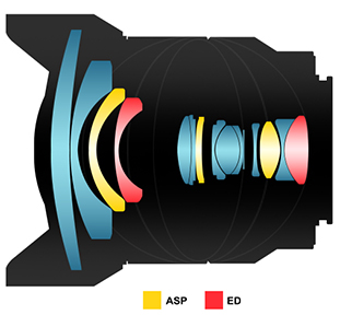

A nem ragasztott lencsék is csoportok, ebből 7 db van.
3 ragasztott lencsecsoport van benne, csak az egyik 3 lencséből áll (apokromát lehet), a másik kettő 2 lencséből áll (akromátok).
7 + 2 + 3 + 2 = 14

Nocsak, nem csak megtoldották a meglévő manuálos 14-est, hanem át is tervezték, még az optikai formulát is, itt van az eredeti:
S ez az új:
#31733248
Drótszamár
A lenncséknél a 10 csoport hogy jön ki? Ezt hogy kell nézni? A képen 4 csoportot látok.
