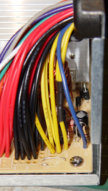

Feljebb betettem egy képet egy táp elmenő részéről, látszik, hogy áganként van sönt.
Megmondom őszintén, lehet, hogy elsiklott a figyelmem felette, mert iszonyatos kábel kupac közepén van az áramkör és lehet nem vettem észre.
Ha legközelebb szétszedem akkor megnézem.Amúgy méregettem egy kicsit és érdekes értékek születtek.

Áganként van árammérés, ezért csak egy-egy drótot lehet túlterhelni, ágat nem.
->Hát mondom, hogy nem méri áganként.Feljebb betettem egy képet egy táp elmenő részéről, látszik, hogy áganként van sönt.

Áganként van árammérés, ezért csak egy-egy drótot lehet túlterhelni, ágat nem."Ugyanaz a molex csatlakozó 2x vastagabb kábelt kapot 12V-ra is mert annó még nem spóroltak a kábelen."

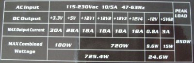

"Persze mókás ez a 18 amperes határ, mert biztos túl egyszerű lenne vastagabb kábeleket használni"
Nem a kábel korlátoz -az márkás tápoknál kicsit túl is van méretezve-, hanem a csatlakozók."Nem tartom valószínünek, hogy egy olyan tápnál ami nem kap ATX plecsnit egy kábelre engedik a 30 amper és hadd füstöljön."
De igen, ez így van.
Annyi fenntartással, hogy normál használat során a ráaggatott cuccokkal nem lehet túlterhelni a drótot, rövidzár esetén pedig a védelem ms-ok alatt bekapcsol, így nincs ideje felmelegedni semminek.

Az én tápom is úgy van megoldva, hogy ne lépje túl a 18 amperes határt, és csak egy PCI tápcsati van rajta, de ilyenkor sem kell kétségbe esni, csak még egy kábelt kell belerakni a tápba és már jó is. Mivel ugyanarról a trafóról jön mind a kettő ág ez nem okozhat gondot a tápnak. Persze mókás ez a 18 amperes határ, mert biztos túl egyszerű lenne vastagabb kábeleket használni, mert ha külön ágakként vannak feltüntetve akkor is ezt csinálják, csak ezt úgy érik el, hogy több kábelt használnak, de az áram forrása attól még ugyanaz! Nem tartom valószínünek, hogy egy olyan tápnál ami nem kap ATX plecsnit egy kábelre engedik a 30 amper és hadd füstöljön.
Ha megnéz az ember egy régi 200 wattos AT tápot akkor feltünik, hogy mindenhol kétszer vastagabb kábelt használnak, pedig fele akkora áramot sem tudnak azok az öregek a maiakhoz képest, de annak idelyén még nem spórolták ki az ilyesmit a készülékekből.
Szerk. Láttam felmerült az is, hogy áganként lenne túláram védelem, de ahogy néztem az én tápomat (400WFSP) ilyenről szó sincs. Ha 1 kábelen "túláram" van, de az nem haladja meg a trafó maximális áramát akkor ugyanúgy füstölhet a kábel, bár ez elég valószínütlen, mert ha akkora feszültség esik a kábelen, hogy az már annyira felmelegszik, hogy leégjen róla a szigetelés akkor nem valószínű, hogy a gép működni fog.

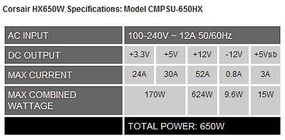

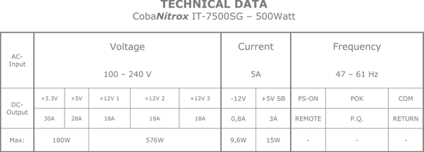

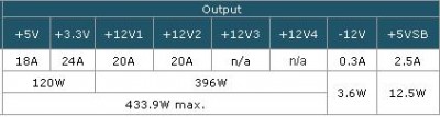

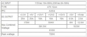

A cikk nagyon király, viszont végleg összezavartatok ezzekkel a 12V1 12V2 ágakkal. Akkor pl ennél a tápnál 15A Cpu-nak és csak 10A mehet a VGA-nak+a többi cuccnak?
Ezek szerint ezzel a táppal max kb 100W-ot fogyasztó VGA-t hajthatok?
HD4870, GTX275 szóba sem jöhet?
mr_ricsi
Ha a címke adatainak hinni lehet, akkor a 12V1 ágat túl fogja terhelni az új VGA.
(Viszont ha ágankénti túláramvédelem is úgy van benne, mint PFC, akkor simán elbírja.)
Ez a címkéje szerint egy 320W körüli tápnak felel meg. Procit 130W-ig (80% VRM hatásfok mellett) tud hajtani, VGA&HDD&ODD&ventiket együttesen 120W-ig."sebtiben angolosan távozik, és visz magával mindent?"
Ilyen izgalmakra azért ne számíts (persze, az esélye azért megvan), max a HDD-idet teszi tönkre. De leginkább fagyizásokra és leállásokra készülj fel. -

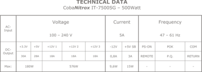

A DC oldalon 12 V-os ágankénti limiteket látunk, ami arra utalhat, hogy külön trafóval állítják elő minkét ágat
FoxiestFox
#27483136
mr_ricsi
"Bár a szabvány szerint a két ágnak külön egyenirányítóról kellene mennie."
A szabvány nem követel ilyet, csak külön túláramvédelemnek kell lennie az áganként.
Azt pedig meg lehet oldani 1-1 db 0,01 ohmos soros ellenállással. A két ágra rámérve lesz 0,02 ohm az ellenállás, amit a legtöbb kéziműszer ellenállásmérőjével nem lehet megmérni, és az ötleted máris mehet a levesbe.(#140) Jancsee
"Van egy chieftec 550AB-A Tapegysegem! Meg egy 4870x2-es videokartyam 2 vinyo ket dvd iro meg athlonIIx3-as proci"Kevés a tápod 12V-os terhelhetősége.
A VGA 270 W-ot, a procid 100W-ot, és még 30W a többinek. Ha minden egyszerre elkezd dolgozni, kevés lesz a 360W. (Azért ha a tápod a 3 db 12V-os ággas típus, akkor valószínűleg át lehetne úgy rendezni a terhelést, hogy ne kapcsoljon ki.) -

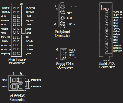

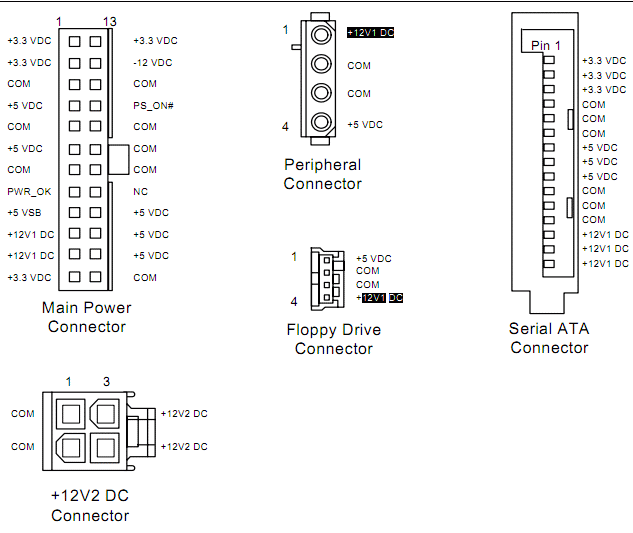

Már régóta érdekel, hogy a csatlakozók hogyan vannak szétosztva a tápágak között, de a gyártók ezügyben nem túl beszédesek.
Az ATX szabvány pl. semmit sem ír arról, hogy a PCIe csatikat melyik ágra kell akasztani.
De azt előírja, hogy a CPU-t a 12V2-ről kell hajtani, a molexeket, a satákat és a 24pin ATX-et pedig a 12V1-ről. Ha az egyik nagy fogyasztó (a CPU) a V2-n van, akkor logikusan a másik ágra kell akasztani a másik nagy fogyasztót, a VGA-t.Láttam már olyan tápot, ahol mindkét ágon volt PCIe csati, és olyat is, ahol mindkét ágon volt 3-3 molex. De ezek a tápok 18A-t jóval meghaladó ágankénti terhelhetőséggel bírtak, vagyis nem voltak szabványosak.

Nálam egy Gigabyte SuperB 720W pihen csendesen, de amikor használatban van, akkor nyugodtan alhatok ezek szerint
[link]AC INPUT: 115Vac 10A 60Hz,230Vac 6A 50Hz
TYPE: ATX 12cm
PFC: Active
DC OUTPUT +3.3V +5V +12V1 +12V2 +12V3 -12V +5Vsb
25A 25A 18A 18A 18A 0.5A 2.5A
Max Combined Wattage: 170W 504W 6W 12.5W
591.5W 18.5W
610W
Peak wattage: 720W -
