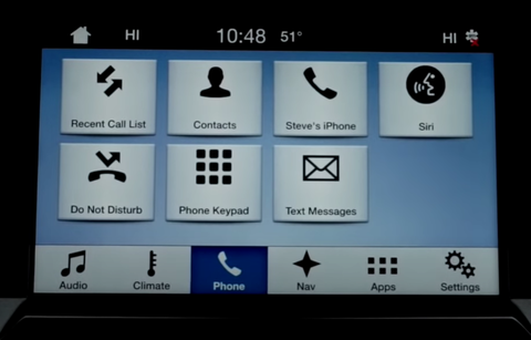

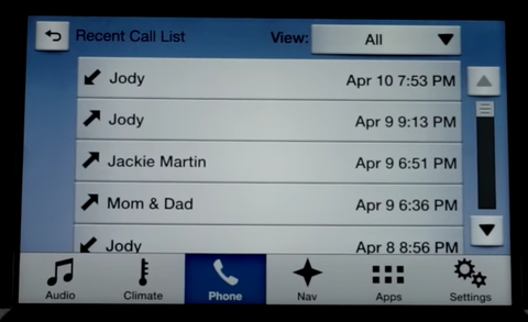

A 3.4 már lehetőséget biztosít normális keresésre. A 20196 -nál, már volt, de a 20282
esetén a telefonkönyvben kereshetsz a név beírásával, és a rendszer a keresést úgy támogatja, hogy csak azok a betűk aktívak a keyboard-on, ami találatot ad.
Akár végig tudod betűzni a keresett nevet.
Szerintem ez a funkció hibátlan, nagyon hiányzott a korábbi verziókban.

Mivel nem áll rendelkezésre infó a változásokról, így a napi használat során fedezed fel az új funkciókat, esetleg bug-ot.Amit elsőre tapasztaltam az, hogy a telefonkönyvben való keresés végre normális, nem csak a kezdőbetűk szerint lehet keresni. Ez hasznos, mivel nem könnyű úgy kiejteni magyar neveket, hogy meg is értse a sync.
