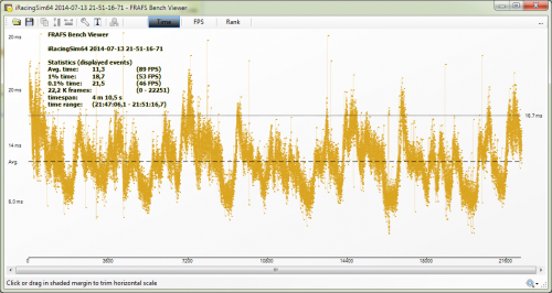

Sikerült grafikonokat készítenem!!!444!!!
fLeSs
Nemtom miért nem támogatja. Amúgysem 3 monitort akarok egyszerre felvenni, annak nem lenne sok értelme, mert pl. youtubera feltöltve egy vékony csíkot látnál középen.
dxtory-val megoldható, hogy csak a középső monitort vegye az ember, és ez kell nekem. Lehet felrakok majd egy versenyvideót hogy lássátok, mire fel volt ez az egész hacacáré...
(lol ez a szó)

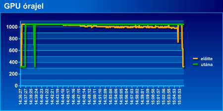

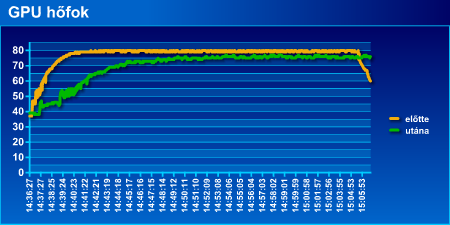

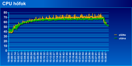

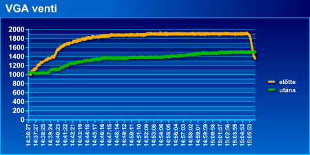

Akartam készíteni egy új blogbejegyzést a hőmérsékletcsökkenésről a gépemben szép színes grafikonokkal
, de nem fog összejönni, mert a GPU-Z log fájl beimportálása után minden második sor üres, én meg nemtok makrót írni, hogy kitörlődjenek.
Szóval az adatokrFactor 2, 5760x1080, 3 monitor
verseny AI ellen, 29 AI, 7 féle autómodell, 25 perces versenyelső futás: hátsó "exhaust" venti max 1000 rpm, gép orrában 2 venti (07.21-ei mérés)
CPU max: 72 fok
GPU max 80 fok
GPU throttle min órajel 980 MHz
VGA max venti: 66%második futás: hátsó "exhaust" venti max 1700 rpm, gép orrában 1 venti, előtt a HDD-kereten mégegy venti (mai mérés)
CPU max: 69 fok
GPU max 77 fok
GPU throttle min órajel 1045 MHz (végig ennyi volt)
VGA max venti: 54% (ez lepett meg a legjobban)Kb. ennyit lehet kihozni ebből a házból. Sztem ez jobban hűl negatív nyomásos ventirendszerrel, mert az "intake" ventik nem kapnak elég levegőt.
Sztem ezek játék alatt teljesen jó hőfokok, szóval innentől kezdve nem is érdekel a téma.Nem fogok új házat venni 2x ezerér, de ventiket sem újabb 6000-ért vagy mennyibe kerülnek.

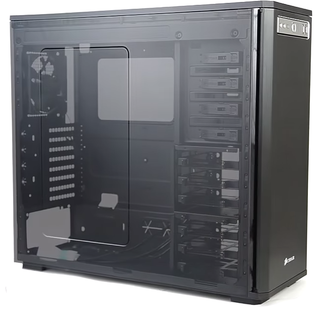

Arról amit az előbb írtam, itt egy jó példa: [link] Corsair Carbide Air 540, itt is a bejövő levegőt semmi nem gátolja, hűtésben brutáljó eredményeket ér el, pedig vízszintes elrendezésű.
Szóval találni kell egy ilyen kétfelé osztott midi-házat, létezik ilyen? -
