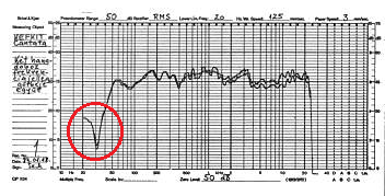

Sikerült 3 hónap után reagálnom....
A cikk írója erre gondolt, mikor a 20Hz alatti tartomány ellenőrzéséről írt:
Pirossal bekarikáztam. Ez az infra tartomány irányába emelkedő rész csak a nyitott dobozoknál van lejen, a zártaknál nem látni ilyet. Az infra hangokra látványosan tud mozogni a membrán, ami természetesen káros. Ez főleg LP lejátszásakor (volt) látványos, (szemmel jól látható) mivel annak a dübörgése (mély-zaja) ebbe a tartományban van.A második esetben pedig arról van szó: ha van egy zárt dobozod és van egy ugyanolyan térfogatú reflex-dobozod, akkor mindkettőbe a nekik legjobban megfelelő hangszórókat pakolva - azonos hatásfok mellett, vagyis ha egyébként mindenben azonosak lesznek, a reflex-doboz basszusa mélyebbre fog menni. Tehát a méretéhez képest jobb lesz a basszusa. Vagy másképp: ugyanazt a basszust - ugyanolyan hatásfok mellett - kisebb reflex-dobozzal lehet megvalósítani, mint zárttal. (Egyébként nem is lenne semmi értelme a reflex-dobozoknak.)

Azért ez megérdemelne némi javítást:
B-Reflex: "Ez a doboztípus ugyanis a legalsó frekvenciákon - 20 Hz alatt -
nem tartja teljesen ellenőrzése alatt a hangszórót."
Szerintem hangolási frekvencia alatt nem fogja semmi a szórót, ami elég ritkán 20 Hz."Noha a basszreflex-doboz kisebb, mint az azonos minőségű zárt
doboz"
Azért ez így nem hiszem, hogy igaz. Ahol engedi magát a hangszóró, de alapvetően nagyobb.moha21: Tessék megmérni!
