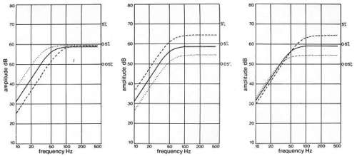

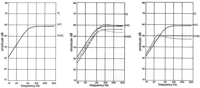

1. ábra:
Egy maximálisan lineárisra tervezett, 30 literes zárt doboz frekvencia-jelleggörbéje. Q=0,7. Hatásfok: nem egészen fél százalék. Az f3 frekvancia, azaz a -3 dB-es pont, amelyen a hangnyomás és egyben a hatásfok is a felére csökken, 50 Hz. A görbe azután oktávonként 12 dB-t esik: ez a zárt dobozok jellemzője.
2. ábra:
Kisebb térfogat: kisebb hatásfok
- - - - a térfogatot 30-ról 15 literre szűkítve az f3 pont feltolódik 55 Hz-re. A rendszer nincs kellőképpen csillapítva, a 100 Hz körüli domb még egy oktávval feljebb is érezteti hatását.
. . . . a térfogat ezúttal is 15 liter, de megduplázták a mozgó tömeget. A rezonancia mélyebbre tolódott ugyan, de a basszus most már nagyobbat üt. Még rosszabb, hogy a lineáris sávban 6 dB-vel csökkent a hatásfok, vagyis az eredeti hangerőt már csak négyszerte nagyobb erősítővel tudnánk fenntartani!
. - . - ha az előző módosítások után még a mágnes erősségét is megnöveljük, a gyök2-szörösére (a jó mágnes meglehetősen drága!), visszakapjuk a kiindulásul választott optimális görbét. Végül is annyi történt, hogy a hatásfok 3 dB-t romlott: kétszerte nagyobb erősítőre lesz szükségünk.
3. ábra
Mélyebb basszus: kisebb hatásfok
- - - - minden paraméter változatlan, kivéve, hogy a mozgó tömeget a négyszeresére növelték. Az eredmény egyenlőre nem optimális: a basszus mélyebb lett ugyan, de csillapítatlan, a hatásfok-veszteség pedig horribilis: 12 dB!
. . . . a drágább mágnes (gyök2-ször növelt térerő) ismét segít. A görbe újra teljesen lineáris, a -3 dB pontot egy oktávval lejjebb, tehát 50 helyett 25 Hz-en találjuk, de a hatásfok 9 decibelt romlott, s már alig haladja meg a 0,05 százalékot. Nyolcszorta nagyobb erősítő kívántatik, például 25 helyett 200 Wattos...

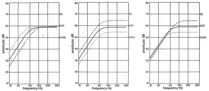

4. ábra:
Nagyobb térfogat: mélyebb basszus
- - - - amennyiben a hangdoboznak csak a könyvespolcon maradt helye, s nem lehet nagyobb 10 literesnél, a különféle paraméterek szabad variálásával még mindig fenntartható a maximálisan egyenes görbe, de a basszust vissza kell fogni: most 74,7 Hz a határfrekvencia.
. . . . ha viszont 100 literes dobozt is megengedhetünk magunknak, ugyanilyen feltételekkel 34,7 Hz-re szoríthatjuk f3 értékét.
5. ábra:
Nagyobb térfogat: nagyobb hatásfok
- - - - ha 100 literre növelhetjük a doboz térfogatát, de megelégszünk az eddigi basszussal (f3=50 Hz), helyette javíthatunk inkább a hatásfokon,
. . . . a 10 literes dobozból viszont csak nagy hatásfok-veszteség árán csalhatjuk elő ugyanezeket a mélyhangokat. A két szélső görbe közötti különbség 10 dB: ekkora különbséget tapasztalhatunk egy 10 és egy 100 Wattos erősítő között!
6. ábra:
Kisebb basszus: nagyobb hatásfok
- - - - mintegy fél oktáv feláldozásával (f3=74,7Hz) számottevően javíthatjuk a hatásfokot. Így kisebb erősítő is elég.
. . . . ha viszont ugyanennyivel lejjebb, 34,7 Hz-re szorítjuk a -3dB pontot, jóval nagyobb erősítőt kell szereznünk. A két szélső görbe között ezúttal is 10 dB a különbség.

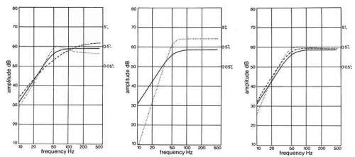

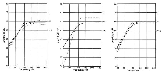

7. ábra:
A mágneses indukció, mint a konstrukció fontos eleme
- - - - minden paraméter olyan, mint kiinduláskor, kivéve, hogy a mágneses indukciót a gyök2-szeresére növelték. A basszust ezáltal túlcsillapították, a mélyhang elfogyott, igaz viszont, hogy a hatásfok a lineáris sávban a kétszeresére nőtt (+3 dB).
. . . . a gyök2-szeresével redukálva a mágneses indukció értékét - azaz, például ha olcsóbb mágnest használunk a kelleténél -, előáll a jól ismert, rosszabb hatásfokú, csillapítatlan basszusú rendszer.
8.ábra:
Zárt doboz - nyitott doboz
. . . . ugyanaz a 30 liter, ugyanaz a határfrekvencia (f3=50 Hz), nagyjából ugyanaz a hangszóró - egyes paramétereit csak annyiban módosították, hogy nyitott dobozból sugározza le a maximálisan lineáris basszust. A hatásfoka 5 dB-vel jobb, tehát ugyanakkora erősítővel csaknem háromszorta nagyobbat szól. A konstruktőrnek természetesen jogában áll lemondani a jobb hatásfokról, vagy legalábbis a nyereség egy részéről, s ehelyett inkább csökkentheti a doboz térfogatát, vagy még inkább: lejjebb nyomhatja a határfrekvenciát. Ez indokolt is, hiszen - érdemes megfigyelni! - f3 alatt a görbe sokkal meredekebben zuhan, mint a zárt dobozé!
9. ábra:
"Egy lyuk, és más semmi!"
Mint látjuk, a basszreflex-doboznak nem az a lényege, hogy egy zárt dobozt meglékelnek.
- - - - az optimálisra tervezett zárt dobozon reflex-nyílást vágtak. A nyílás rezonanciája éppen a hangszóró szabadon mért rezonanciájának felel meg. A határfrekvencia mindössze 10 százalékkal tolódott lejjebb, de a basszus máris csillapítatlanabb, s ugyanakkor nincs semmi nyereség a lineáris sávban
. . . . a reflex-nyílás kétszeresre bővítésével már csak rontani sikerült az eredményen. A megoldás: radikálisan újratervezni az egész rendszert.
