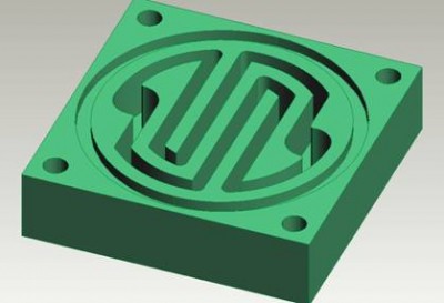

szerintem marass. de ha érdekel, van olyan tervrajzom a hornyos verzióra, ami ennél nagyobb felülettel rendelkezik, azonos kialakítású, és bármelyik marós el tudja készíteni (van hely a tárcsa kifutására, pont jók a falvastagságok, stb).
Tudok hozzá ajcsiba adni plexi (polikarbonát) tetőt is, abból maradt még azt hiszem jópár darab a sufniban. Ebben G1/4 menetek vannak. Mondjuk ez csak 60x60-as kialakítás, de elég jó a teljesítménye.
Illetve egy fejlesztési ötlet: a gyűjtő csatorna a szélek felé vékonyodjon el úgy, hogy a lamelláktól távol eső fal közelítsen a lamellák felé. a sarkokban így buborékok tudnak megrekedni, ha nem überbrutál vízhozamú szivattyút használsz.A radi érdekelne, hogy hogyan készíted, nekem is szükségem lesz majd egyedi méretezésű, de nagy teljesítményű radira.

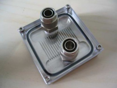

- az alábbiakat javaslom hogy fontold meg: (képek amikre hivatkozok)
-Palást készítése a radiátorra. 1 centi kell legalább( de inkább 2) a ventilátorok és a radiátor között, a kisebb szélzaj miatt, és hogy egyenletesen szívja át a levegőt, ne csak 'karikákban'. én ezt fekete kartonból és ablakokhoz használatos öntapadós gumi tömítésből készítettem, így elég jól zárt is (kb 1,5cm helyet hozott).
-A mart blokk nem véltlen terjedt el; viszont gyakorlatilag semmit nem nyersz a második felével ahogy rárakod. Kb 1-2 fok, de jóval nehezebb és drágább. A súly elvileg nem számít; gyakorlatilag meg hajlanak az alaplapok; nem kicsit.Sajnos a Nexxxos blokkos rendszerről(még) nem raktam fel normális képeket, pedig utolsó pár évben az volt. Messze verte az ordasi, de még a hunfrost (rev 1, 2 és 3 is volt, nagyjából az első megoldásod, de felül plexivel).
Főleg, hogy nagyátfolyású változatot készítettem belőle, egy kettes és másfeles fúróval
Tesztektől, munkanapoktól/óráktól, szivárgás ellenőrzéstől, leszorító(k) gyártástól egy ötösért mai fejjel már megkímélném magam, hisz ennyiért használtan már egész korrekt blokkok akadnak. Tudom, nem DIY, de abból már egy tonnát próbáltam/csináltunk másokkal is; nem éri megKitartást a projekthez. Aztán pumpákra, tágulóra; fet és órajelgenerátor hűtésekre is gondolj; a folyadékra, törésgátlókra; ha marad energiád akkor még arra is hogy relatív mobil maradjon a cucc

A blokkon belüli kis járatok össz keresztmetszete legyen nagyobb vagy minimum akkora mint a be és kimeneti furat. Azonos keresztmetszete esetén a kis furatokban a folyadék sebessége megegyezik a belépő víz sebességével, nagyobb össz keresztmetszet esetén értelemszerűen lassulni fog a járatokban a folyadék.

Dicséretes, hogy magad szeretnéd csinálni, de szerintem szerezz be egy marógépet, vagy akivel ki szeretnéd maratni, kérd meg, hogy csinálhasd te.
A gyári blokkoknál (is, ahogy nézegettem) a minél nagyobb hőleadó felület a lényeg, hogy a folyadék érintkezni tudjon a fémmel
