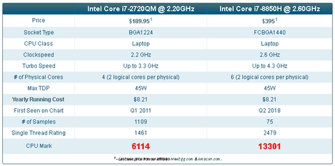

Ueda
A többszálas teljesítmény stimmel a cpubenchmark mérés alapján. (A magok száma csak 50 % -al [4 -> 6] nőtt szóval ez tulajdonképpen még szép is [a dupla teljesítmény].)
