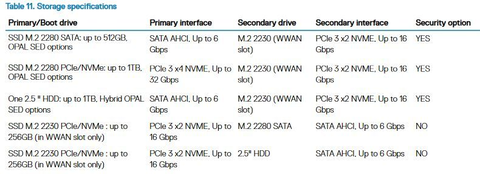

Alap felállásban kérhetjük a gépet mindenféle tárral, amiből a mai világban az üzleti kategóriában talán az M.2-es SSD már alap. Az szimplán a nem túl kedves kategória, hogy ebből SATA változatot adnak, az NVMe feláras.
Az igazi problémába akkor ütközik az ember, ha a munkája nagyobb tárterületet igényel. A SATA csatolón 512 GB-ot, NVMe-n max. 1 TB-ot tud kezelni a gép.
Ha mondjuk a régi gép 2.5"-es SATA SSD-jét szeretném hasznosítani, vagy egy méretes HDD-t akarok mellé rakni, akkor jön a fejvakarás, majd a fogaknak csikorgatása. Optikai meghajtó "persze" már nincs a gépben, így az ennek helyére rakható caddy kiesik. A Precisionön volt eSATA aljzat, ebben a kategóriában a Latitude természetesen nem rendelkezik vele. A két beszerelhető háttértár lehetséges kombinációiról pedig így vélekedik a Dell:
Igen, jól látszik. A kettőből az egyik csak 2230-as méretű lehet. Ilyet egyrészt alig kapni, másrészt a kis felület kis kapacitással is jár.
Marad hát az USB 3-as külső vinyó.
