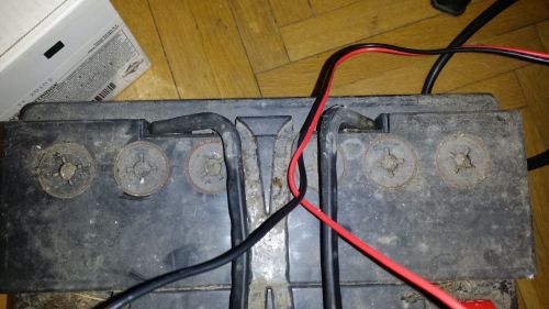

Thomech08
Hát ez egy igen sanyarú sorsú aksi. Igazából a kidobástól mentettem meg mert azt hitték ez a rossz láncszem a gépezetben, azért nem indul a Trabi csak nagy kínlódás után. Aztán kapott nem keveset egy manuális töltőtől 15v körül tuti volt töltve olyan 12 órákat egy héten legalább 1x, mert úgy indult az autó mint amikor le van merülve az aksi. Aztán vettek helyette másikat egy Vartát az jobban indította de nem sokáig. Az is lett töltve de nem lett jobb. Míg végül rájöttek, hogy az önindító sz@r mert azért került szervizbe az autó mert nem is indult.
És onnan tudom, hogy kapta a 15V ott mivel a szomszéd "néni" volt ez aki a mi király brutális töltőnket kérte el. Apám meg feltekerte a töltés erősséget mert már közepesen se töltött 0.5A nál többet.
A vizet pedig azért kellett pótolni mert "elforralta" persze képletesen értem de 15V nál már igen csak pezsgős a téma. Így aztán mindegyik cellánál szinte ugyan annyit kellett pótolni. (Bocsi kicsit hosszúra sikeredett)
Akkor már teszem is fel töltőre, mert most elvileg az autó szerint 12.2V a feszültsége.
Köszönöm -
Kernel
Thomech08 #1856 üzenetére
Teljesen mindegy, nem tudok elképzelni olyan régi akkut, amit ne lehetne tölteni egy mai töltővel.
Azt azonban megjegyezném, hogy kezdődő cellazárlat jele lehet, amikor egy cella elfőzi a vizet, miközben a többi cella nem.
Vagyis gyanús egyenlőtlenség észlelhető, ami a pótlás után megismétlődik, illetve ilyenkor már egyre romlik a helyzet. További ismertetőjel, amikor töltés közben a jó cellákban pezsgés indul meg, míg a rossz cella nem pezseg.
Ez nem ellentmondás, mert a töltés közbeni pezsgés természetes, a víz nem emiatt fogy el. Viszont a hibás cellában képződő párhuzamos ellenállás állandó terhelést képez, melegíti a cellát akkor is, amikor a töltést lekapcsolták.
Thomech08
Olyan rövid kérdésem lenne, hogy erre az aksira ráköthetem a Ultimate speed "Okos" töltőt?
Mert olvastam, hogy nem mindegyikhez jó (régebbi típusokhoz) ez pedig egy jó pár éves aksi még úgymond "gondozós" nem tudom mi rá a szakszó de lényeg, hogy ebben még lehet pótolni az ioncserélt vizet és már kellett is pótolni 1x.
Itt van egy kép az adatairól én nem találtam olyat rajta amiből beazonosíthattam volna a működési elvét amiből kiderült volna, hogy tiltja vagy sem a használati útmutató.
Köszönöm. -
