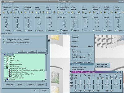

Kedves Gold007 !
Gratulálok a gyüjteményedhez !
Van nekem is otthon egy két szépségem, pl. egy Gravis Ultrasound hangkártyám, az is szép nagy és sötétkék lakkal van kenve, igen szokatlan kinézetet külcsönözve neki.
Ami különlegesség még rajta, hogy panelre épített teljesítmény erősítővel is rendelkezik két teljesítmény erősítő chip formájában, ami pár wattra lehetett képes, kisebb hangszórók meghajtásához elég lehetett.A második "ismeretelen" kártáyhoz annyit tudnék hozzá tenni, hogy valszeg egy NEC gyártmányú proci van rajta, ami a 8088/8086-os, tehát PC családba tartozó proci, annak is egy különleges, ritkán látott példánya.
Ismereteim szerint 80186-os felirat egy valódi 16 bites, ugyanakkor XT, vagyis 8088-as processzornak megfelelő képességekkel rendelkezik (utasítás készlet, számítási képességek, üzemmód)
Tehát elődje a 8088 és a 8086, utódja pedig a 80286.Egy kis történelem:
