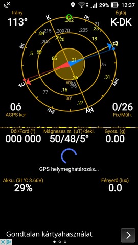

Az új fw-el nálam is megmaradt a GPS probléma, az Endomondo jelzi is hogy a GPS elment aludni. (ez tipikus MM probléma lehet, néhány típusnál lehet orvosolni, ha a bizonyos alkalmazásokat az energiagazdálkodás optimalizálásából egyszerűen kiszed az ember, de itt hiába teszem, semmit sem ér.)
Amit még észrevettem:
A halál béna és idegesítő animáció a háttéralkalmazások bezárásánál eltűnt.
A GPS problémát leszámítva nekem eddig bejön a 6-os android, úgy érzem mintha gördülékenyebb lenne az 5-höz képest.

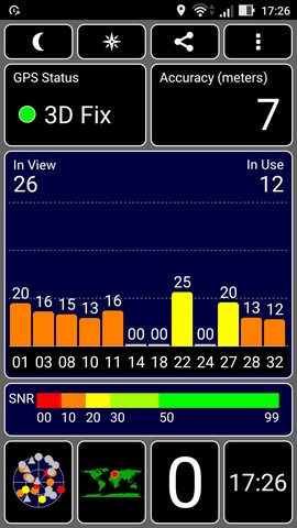

Na kipróbáltam ma a Sports Trackert ezzek az e heti (szerdán megjelent) friss softwarerrel.
Hát jeletem sajnos nem sokat változott [link]
Eldobja többször a jelet.
Egyébként a telefon úgy általánosságban sem sokat változott az új verzióval. Megy rendesen, még gyors is, stabil stb.

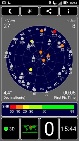

ma végre jött egy frissítés a ZE500KL-re (5"), fel is tettem. Ha lesz tapasztalom róla szólok.
Egyébként az 5.0.2-ról 6-ra frissítés utén valóban vannak GPS gondjai nekem is.
A Sports Tracker-rel elég egy ~1 órás követés is, már abba is belerondít...
Az iGo esetén gyakran látom, hogy GPS jel keresése...
