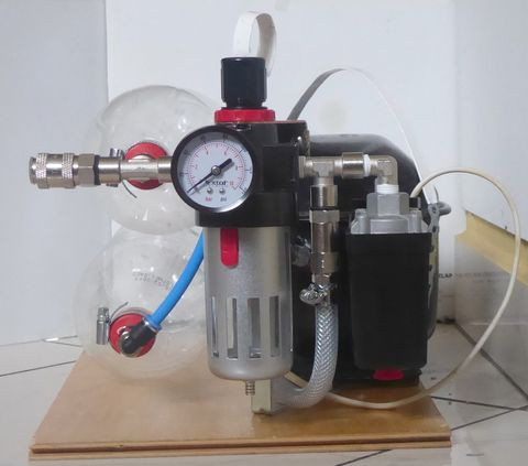

#65675776
Igen arra mondtam. Ha nem üti-veri az ember, akkor sokáig bírják. PErsze mint mindenben, ebben is felső határ a csillagos ég. Mondjuk ez is olyan, mint a pisztoly. Kell ami kiszolgálja, szóval egy jófajta szabályozható tápegység. És az megint drágább. A beépített szabályzók olyanok, amilyenek.
#65675776
Nem sok minden kell hozzá. Kompresszor (az enyém egy fagyasztóládából származik), nyomáskapcsoló, nyomásszabályzó/szűrő, csövek, szükség esetén indítórelé. Meg egy porraloltó tartály. Illetve valami, amire mindezt felpakolja az ember. Mivel korábbról már mindenből volt itthon nem került pénzbe összerakni. Mondjuk annyira nem kompakt mint a Tiéd.
Mi az elérhető ár? 2-3k körül lehet venni ilyesmit elektronikai boltokban.
#65675776
Kérdés miből akarod kikeverni. Mert pl a Trinát és egyéb általános festékek nem igazán alkalmasak makettezésre. Van több oka is, pl a pigmentméret. Lehet a falon vagy az ajtón nem tűnik fel, de egy 1:70 vagy 1:48 maketten eléggé ordítani tud. Emellett a nagyobb pigmentek sokkal jobban koptatják a pisztolyt is. És ehhez nem kell az általános festékeket sem használni. Egy Gunze és egy Humbrol esetén Ég és Föld a különbség, a Humbrol sokkal durvábban pusztítja a pisztolyt, pedig az is makettező festék (emellett mocsok hamar le is ülepedik, mire 1ml-t elhasználsz a tartályból, már jó eséllyel le is ülepedett részben, szóval mást fogsz fújni az elején és a végén).
