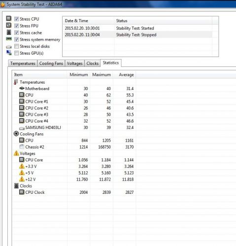

A te procidnak a hivatalos maximum üzemi hőfokát 67°C-ban határozták meg.
Ferke[HUN] #257 üzenetére
70 fokig felmegy terhelés alatt az bőven jó.
Itt van öszehasonlító teszt.
Artic Cooling Freezer Extreme 2-t néztem ki, jól néz ki, kb 9-10E Ft
De a teszt szerint nem a legjobb... (még a házon belüli Freezer 13 is jobb egy picit...) -
BlackPriest
54°C bőven jó érték
Ferke[HUN]
