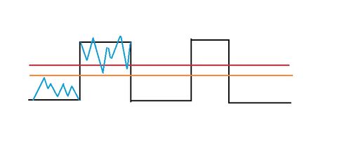

Előre is elnézést kérek a paint kedvelőktől, ennyit tudtam gyorsba összehozni.
Igazábol ez full elnagyolt megközelítés és bele is lehet kötni, mert valójában összetettebb a dolog, de remélem ez a pofonegyszerű ábra jó lesz arra, hogy a gtl referenciák lényegét megmutassa.
Ezek a referencia feszek döntenek arrol, hogy egy aktuális fesz. érték a bus-okon jelnek minősül vagy nem. (1-es vagy 0) Ami a referencia fesz. fölötti érték, az jel, alatta nem.
A képen feketével szerepel az elméleti, tökéletes, zavarok nélküli működés diagrammja. Egyértelműen eldönthető, a referencia értéknél (piros vonal) jóval magasabb, illetve alacsonyabb értékkel. Sajna a valóságban nem ilyen szépek az értékek, Az életben ez valahogy a kék vonallal ábrázolt módon történik. Sok zavaró interferencia, stb. miatt. Ez tuninggal tovább erősödik a magasabb órajelek és feszek miatt elsősorban. Előbb utóbb akkora "zavar" lesz, hogy nem képes egyértelműen a jel szint fölött maradni és átcsusszan a referencia feszen, vagyis hibázik. Ezen tudunk segíteni azzal, ha referencia értéket picivel csökkentjük. (vagy növeljük. a vázolt esetben csökkenteni kell a piros vonal-rol a narancs szintre) Így biztosítjuk, hogy a gép stabilan működhessen az aktuális körülményei közt.
Nem tudom, mennyire lett érthető, próbáltam a lehető legegyszerűbben körülírni. Az a gond, hogy annyira bonyolult leírásokat találni csak a neten (amiket én láttam legalábbis), hogy azokbol tényleg nem könnyű kibogozni sokszor a lényeget, pedig valahol pofonegyszerű az alapja az egésznek. -

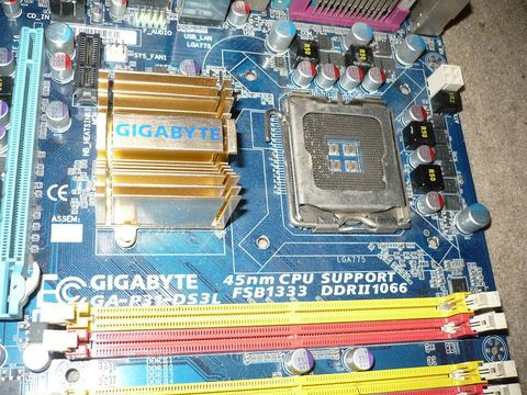

lamiki
kalidor55 #11158 üzenetére
Ha csendes, kis fogyasztású gépet akarsz akkor L5420-as Xeon processzor a legjobb választás, esetleg L5408, de itt csak húzással tudod elérni ugyanazt a sebességet, tehát L5420 a jobb választás.
Úgy néz ki az alaplap fotón a processzor foglalat érintkező sor, mintha a megszáradt hűtőpaszta behullott volna a tüskesor közé, vagy csak valami kosz van közötte. Nézd meg közelebbről nagyítóval mi van közte, és nincs e esetleg elhajolva valamelyik láb, és nagyon óvatosan fúvasd ki közüle a megszáradt pasztát/koszt. -

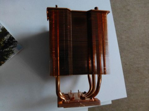

én is akarok összerakni mégegy gépet, egy kimondottan csendes filmezőst! ,van egy giga gap31ds3 deszkám, ehhez nem tudnátok nekem, xeonhoz való új biost?, kuka vagyok és nem találok, valamint ez a hűtő jó lehet, egy xeon x5470-eshez?
a hűtő méretei 150x10x10 és természetesen tetőtől talpig rézbű van!

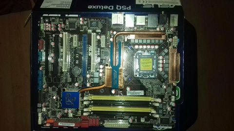

TomX
Van egy Xeon E5440-em egy Asus P5Q Deluxe lapban.
Meddig lehet tuningolni,milyen értékeket állitsak be hogy a legnagyobb teljesitményt adja?Hűtőként egy Asus Silent Knight II-m van.
Előre is köszönöm a segitséget! -

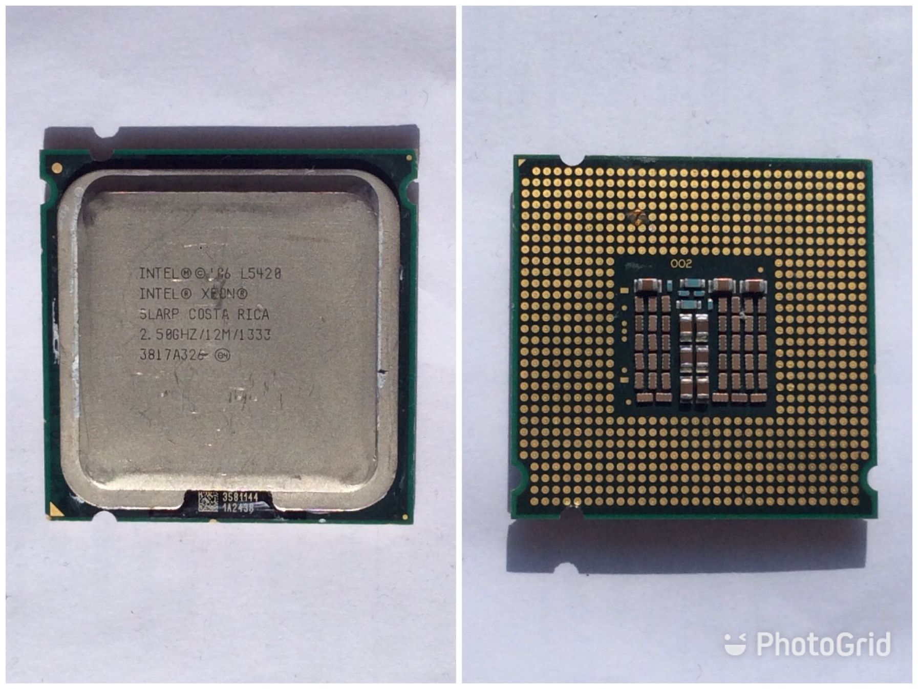

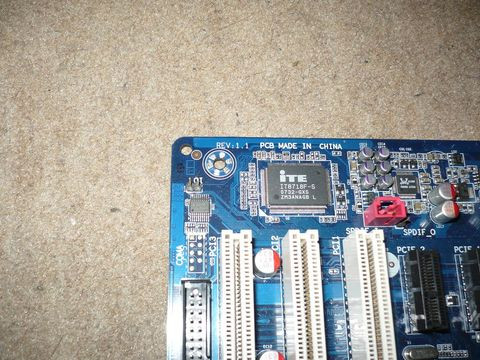

Sziasztok, lenne egy fura jelenség a témával kapcsolatban.
A cikk hatására nemrég rendeltem egy l5420-as procit Aliexpressről. 775-ös foglalatra késznek volt hirdetve, igy egyből be is helyeztem az alaplapba (GA-P35-S3). Előtte persze frissitettem a BIOS-t a kínai honlapról egy moddollt verzióra, minden redben ment. Kivéve az indítást, az új processzorral csak felvillant az indító fény és egy másodperc múlva le is kapcsolt. Próbáltam tisztítani, mozgatni a procit, semmi eredmény.
A legnagyobb baj, hogy a régi procival is ugyanazt produkálja azóta, igy teljesen tanácstalan vagyok.
CMOS törlésre sem reagál semmit. Annyit felfedeztem, hogyha gyorsan nyomogatom az indító gombot, akkor hajlandó elindulni, de nincs kép a monitoron (speaker sajnos nincs, igy nem tud csipogni). Ha kiveszem a peocikat, szintén elindul gombnyomásra.
Van valakinek ötlete, mit próbálhatnék még, hogy legalább a régi konfig elinduljon? Köszi a válaszokat. -
