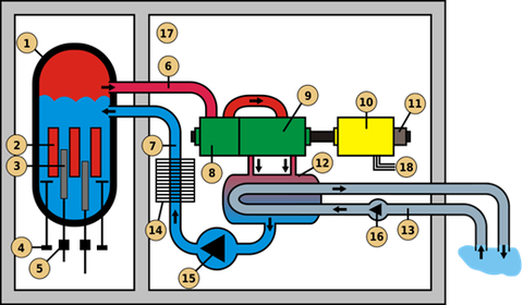

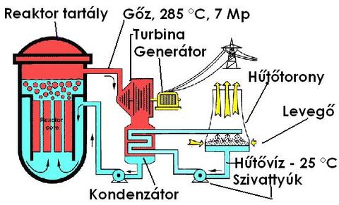

Nukleáris reaktorok alapvető működése: Leegyszerűsítve valóban annyi, hogy fogod, a reakció hulladékhőjével felhevíted az elsődleges (primer) kör hőközlő anyagát (ez lehet víz, gáz vagy akár folyékony fém is), az egy hőcserélő segítségével egy második (szekunder) körben betáplált vízből gőzt fejlesztesz, a gőz pedig hatalmas gőzturbinák által meghajtott generátorok segítségével termel energiát.
Ezt azonban többszörösen is meg lehet bolondítani, például alaphelyzetben a primer körben lévő hőközlő anyag erősen rádióaktív lesz, míg a szekunder kör nagyon minimális sugárszennyezést szenved csak el. De a szekunder kört ki is lehet hagyni, és a primer körben vizet használva közvetlenül is lehet a termelt gőzzel energiát termelni - ez a forralóvizes reaktor elve...

Lényeget megfogta vele.. "Vizet" forral .majd gőzturbina...
Az összes már az csak technikai megoldás..
Előnye.. legkisebb helyen a legnagyobb folyamatos "energia termelés"
Hátránya meg rengeteg.....de a legrosszabb a "kimerült cellák"

Ghoosty
Két helyen is említetted, hogy 'csak vizet forralunk vele'.
Ez nekem azért fura, mert maghasadáskor elektromágneses sugárzás szabadul fel. Ebből ismereteim szerint 2 dolgot tudsz csinálni, vagy fűtesz vele, vagy napelem jellegűen felfogod.
A napelemek csúcsa 25%-os hatékonyságú.
A vízforralós technika meg közelíti 60%-ot. (Mondjuk ez tüzelős verzióra igaz, Paks az csak olyan 34%-os.)Ez csak 'jó volna, ha lenne valami jobb' dolog, vagy olvastál is valami konkrétumot? Utóbbi esetben megoszthatnád.
