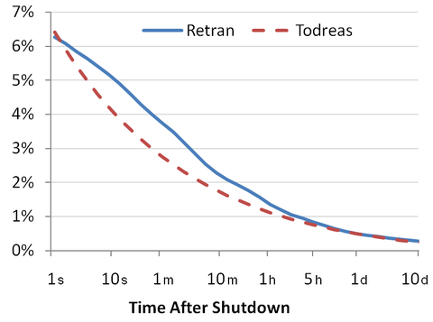

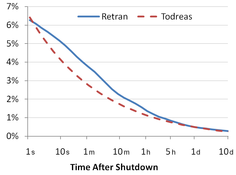

Nem, ilyen helyzetben a reaktort leállították volna mihamarabb, így pedig a gőztermelésre nem számíthatnak. De a leállítás után még órákig, napokig tart, amíg a hőtermelés kritikus szint alá süllyed, itt egy kép két számolt érték a SCRAM utáni helyzetnél, a függőleges vektor a hőteljesítmény százalékban, a vízszintes pedig az idő (egyre nagyobb léptékben, a végén már 10 nappal).
Azt látni, hogy a reaktor a leállítás után öt órával még mindig 1% hőteljesítményt ad le, ami egy 3200MW (termikus teljesítményű) erőműnél ugyebár 32MW.
