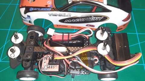

Osszeraktam a munkahelyi "Mini-Z" kupa automat. Kicsit fura benne a Traxxas receiver, es nincs benne 3. analog csatorna, hogy tudnam rola bizgetni a gyrot-t. Szoval nem lenne rossz egy kisebb vevo. Gondolom ehez kene egy masik ado is...
Azon gondolkodom hogy autohoz van-e valami nem tul draga FASST kompatibilis megoldas, ami esetleg SBUS-os is... Az pici tudna lenni. -
