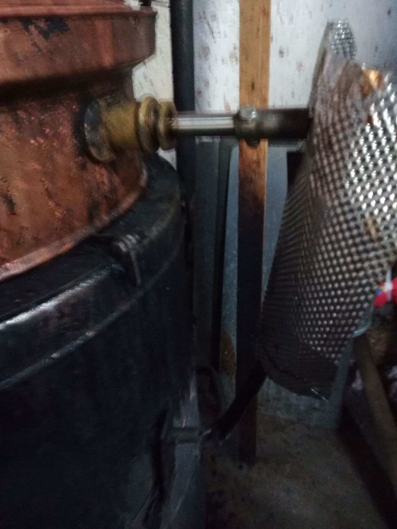

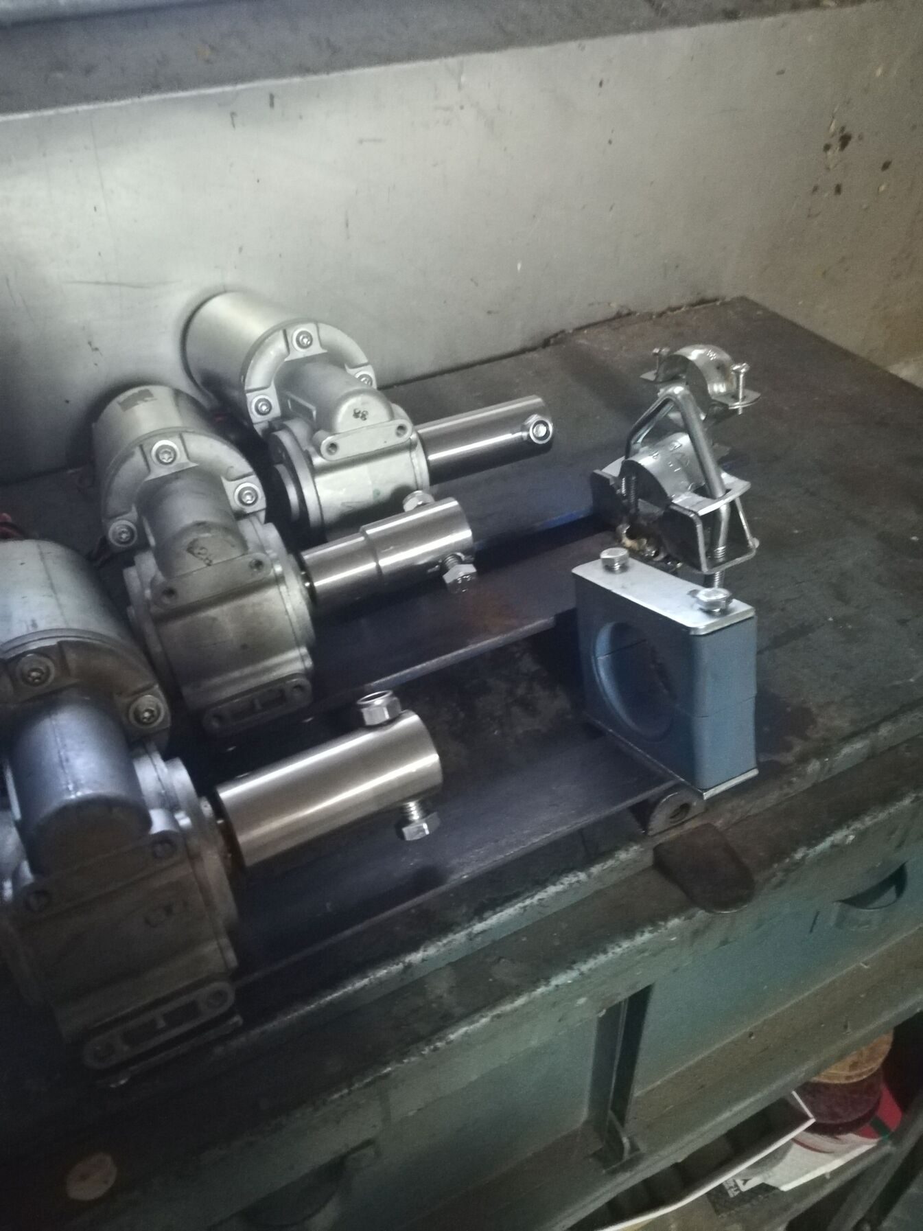

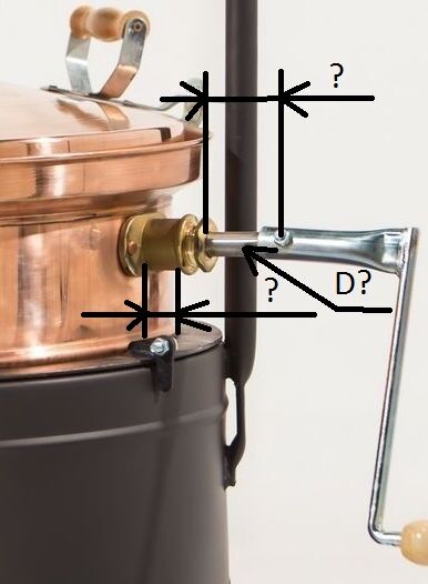

do3om
Hi
Forgató motorokat szeretnék gyártani, már van van kész de csak otthon tudom tesztelni a rögzítést. A lehető legjob szerelhetőség lenne fontos, és kompatibilitás más főzőkkel.
DES 100 van itthon, ez a minta, ezen saját gyártmány üzemel már egy ideje.
Akinek hasonló felépítés van és elméletileg kompatibilis a gyári forgató ezzel az ha van kedve mérhetne nekem pár dolgot:
Tengely méret amire a hajtómű megy, van ott egy átmenő furat a kézi karnak, ezt használnám én is de a furat távolsága az üst oldalában lévő tőkétől.
A csonk ahova rögzíteném az üst oldalán átmérő és üst oldalától a perem belő részéig a mérete.Fix lenne a hajtómű és a rögzítési pont távolsága, a tengelykapcsolón lehetne kis mozgástér de ha nagy a szórás félek nem kompenzálná.
Bár elméletileg ha erre megcsinálom akkor ami az oldalán van a hajtómű kompatibilitásnál nálam is működni kellene. -

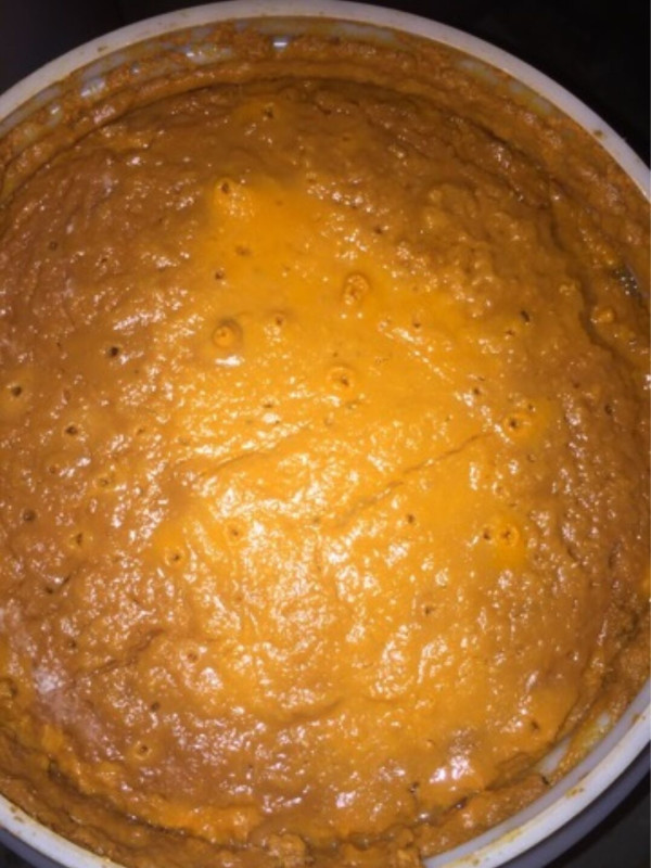

Hoztam egy képet az idei kajszi cefrémről:
400kg gyümölcsből 6 db 60 literes hordó lett tele. A pektinbontásnak és a jó szezonnak hála ígéretesnek tűnik az anyag. Idén kicsit tovább tartott a folyamat, 21 nap alatt forrt le, a hab már ülepszik a tetejéről. Talán most a leggyümölcsösebb, illatra, ízre az elmúlt évekhez viszonyítva. Hétfőn megy megszületni, szombaton palackozás. Jövök majd a szokásos képekkel és élménybeszámolóval.
