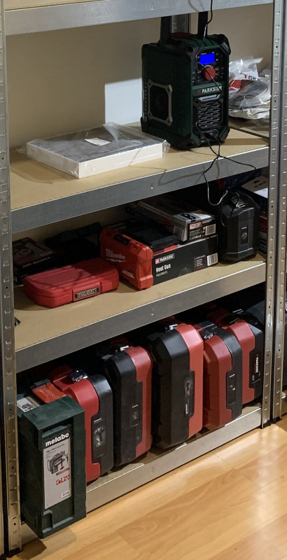

bareszsopte #32 üzenetére
Szép gyűjtemény
, nekem is van egy pár, de még nem csináltam róluk csoportképet.
Akkuban sincs hiány, most hogy 20000-ért adják a Smart 8Ah-sat vettem végre egyet.
Eleinte a zöld akkus fúrókat vettem (1-2 darabot), de aztán átszoktam a Performance szerszámokra.
Szerintem már teljes a kollekció. -

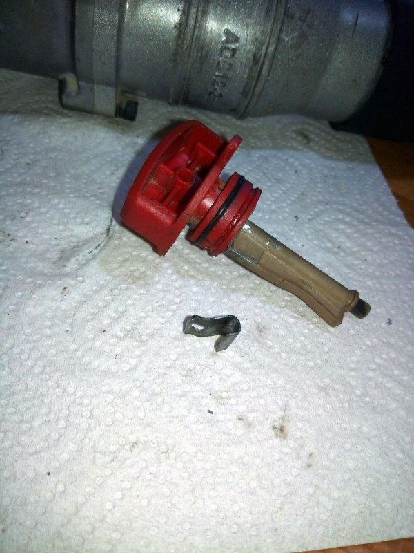

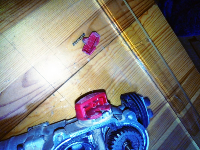

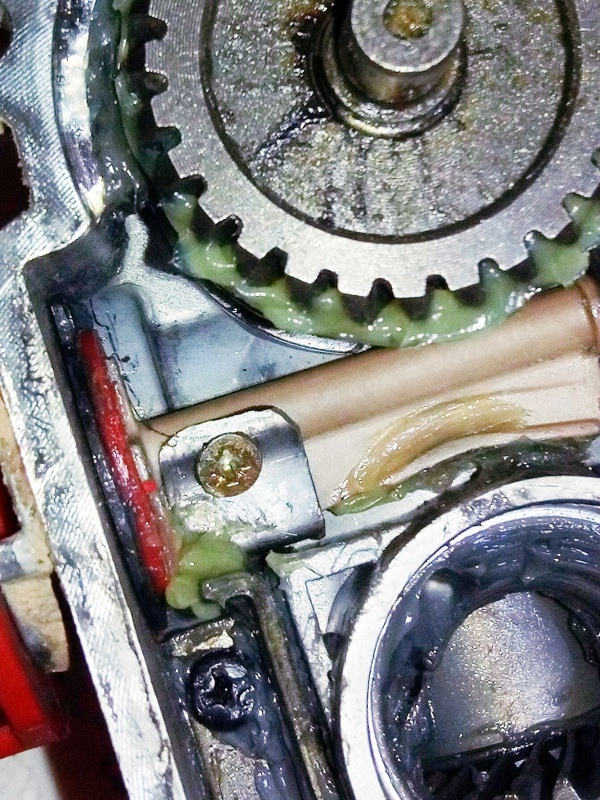

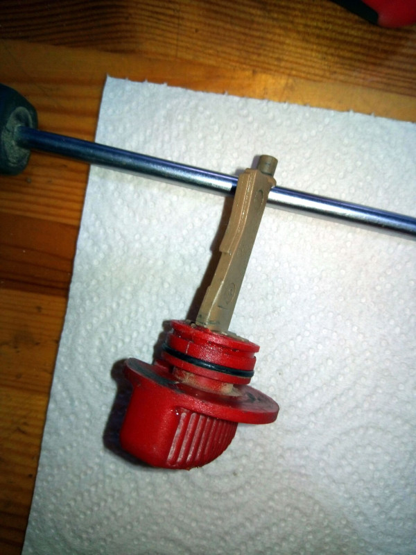

Üdv.

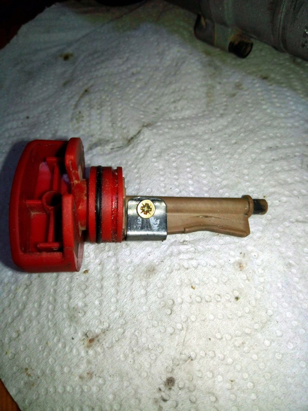

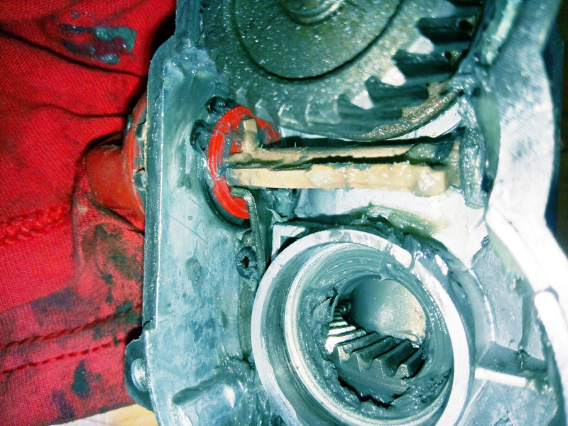

Nos, a probléma megoldódott:
Alapos szerelgetés után látszik, hogy az említett alkatrész kissé megkopott.
A javítása sokkal egyszerűbb volt, mint a szerelgetés. Működése ismét tökéletes.
Bocsi, hogy nem sorrendben van.
Minimális kopás
Lemezke
Tökéletes
Ilyen volt
Elugrott rugóstólFél óra keresgélés.

Blabcsi
Üdv.
Van egy [ParkSide PBH 1500 F6] gépem, és az alábbi, egyre inkább bosszantó probléma merült fel: A gép oldalán van ugye egy kapcsoló, amivel váltok fúrás, ütve fúrás, vésés közt. Na mármost vésés módban ugyebár a vésőszárnak nem szabad elfordulni ( kivéve, ha erre állítom a kapcsolót, ezt a módot nem használom ), de most már elforog a vésőszár.
Néztem pár videót, a gép belsejéről, működéséről és az említett kapcsolóról. A kapcsoló belül egy kis műanyag " P " alakú pöcökkel ellátott tengely, ez tol meg egy lemezt, ami oldja a forgató hajtást és rögzítené a tengely, ez utóbbi nem történik meg....
Az egyik videóban a fickó erre az ő nála elkopott " P " alakú részre egy kötegelőt tett, mondván elég az, meg az alá egy pici csavart, hogy ne csússzon be a fogaskerekek közé.
Kérdésem az lenne, szerintetek az én gépemmel is ez a probléma és ez a megoldás jó-e?
Köszönöm a figyelmet és a válaszokat. -

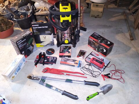

Most találtam meg ezt a fórumot! Nekem is van nem is egy Parkside gépem-szerszámom, megosztanék néhány jellemzőt, tapasztalatot itt róla. Aldis szerszám is van a listában:
- PEXS 270 C3 270 W-os Excentercsiszoló: 2 év után cserélték, mert egyszer csak terhelés alatt nem forgott a csiszolótalp, üresjáratban működött. Megérte a 8 ezer Ft-ot! Jó fogás és elszívás, hatalmas kábel (4m+) igaz nem neoprén-gumi, hanem műanyag szigetelésű. (H05VVF - A H05 vagy 07RN-F a gumi). A fordulatszabályzás nagy előny. Hasonló tulajdonságú gép pl. Metabo 32 ezerért volt, de kisebb az elszívócsonkja.
-PWD30 A1 30 literes műhelyporszívó + PFT 30 A1 porzsákok: Gyakorlatilag nem lehet csökkenteni a szívóerejét, úgy megtöltöttem a porzsákot, hogy ki kellett szabdalni a gépből! Korom, hamu, fűrész/csiszolatpor, tégla/ vakolatpor nem akadály neki, mindent kapott. Lefolyót is tisztítottam vele, olyan volt, mint egy DETK...
- PNKP 105 B1 7 - és PHP 500 E3 11 mm-es ragasztópisztolyok ragasztórudakkal PHPZ 2 A1 : Elsőt nem sokat használtam, utóbbit később vettem. Levehető a tartójáról, úgy is használható egy ideig. A rudak kiszerelése, nagysága miatt kedvező ár-érték arányú, jól megragaszt mindent.
- POF 1200 D3 Felsőmaró: Itt annyi, hogy a mellékelt másolóhüvelyből le kellett fűrészelni, lemeznyi vastagságú sablonnál használhatatlan volna! Az elszívás jó az adapterrel, de mint minden gépnél nem lehet olyan mélyre nyomni akkor a gépet a marófejjel együtt.
- PHLGD 2000 A1 Hőlégfúvó: Előnyösen kihasználható a szabályozható hőmérséklet, és a légszállítás mennyisége. Utóbbi maximuma lehetne kicsit magasabb is!
- PKH 3000 B1 3KW-os műhely-fűtőventilátor: A PTC fűtőtest miatt magasabb hőmérsékletű levegőt fúj, mint a hagyományos acél fűtőszálas társai. A kábele szintén műanyag, nem gumi, de nem rossz. Hideg fokozatban is használható, hamar vissza tud hűlni és melegedni. A termosztát lecsavarásakor kikapcsol a ventilátor is. Az acél szálas gépeknél tovább forog, a többi PTC-s masina nem tudom így működik-e?!
- PSBSA 20-Li C3 Akkus ütvefúró-csavarozó + PLG 20 A4 töltő- PAP 20 B1 2Ah-s akku kombó + PAP 20 B3 4Ah-s akku: Most vettem. Akác- és tölgyfában is kipróbáltam. Elviszi a 35 mm-es fúrót. 5-6-os hagyományos facsavarokat behajtja előfúrás nélkül is. Utóbbinál kell az 1-es fokozat. Kisebb csavaroknak simán széttöri a fejét.Téglában kipróbáltam 10-12 mm-es vídiás fúróval, nem volt vele gondja. A hagyományos Ni-Cd vagy Mh akkuval rendelkező gépek után furcsa lehet, hogy merüléskor nem fokozatosan lassul a gép, hanem ennél leoldja egy bizonyos feszültség alatt. Mérésem szerint 15 V környékén következik be.
- PBS3 A2 Speciális bitkészlet - WORKZONE is van: Különleges alakú bitek elektromos eszközök szereléséhez. Valamennyire különbözik a 2 gyártmány bit összetétele. az aldisban racsnis csavarhúzó is van.
- PSB 3 A1 lépcsős lemezfúró készlet
- ULGD 5.0 A1 Ultimate Speed akkutöltő: Erről nem lehet rosszat mondani több üzemmódja van. Annyi hátrány, hogy a feszültségmérésnél 0,1-0,15 V-al kevesebbet mutat a hivatalos multiméterekhez képest.
- Ferrex 5 db-os 60 cm-es SDS fúró készlet: Előnyös a 2 él. Barkács kategóriás 2 és 4 élű típusoknál utóbbiakat meg kellett járatni a betonban, mert nehezen hozták ki a törmeléket.
- és még sok szerszámom van: Csővágó olló, nyesőolló, teleszkópos karral is, rézcső vágó, Digitális szögmérő, 2"-os csőfogó, homokfúvó pisztoly, rozsdamentes kis kerti kéziszerszámok (virágkanál, kapa, lombseprű), 420 db-os O-gyűrű készletCsináltam tesztvideókat is:
