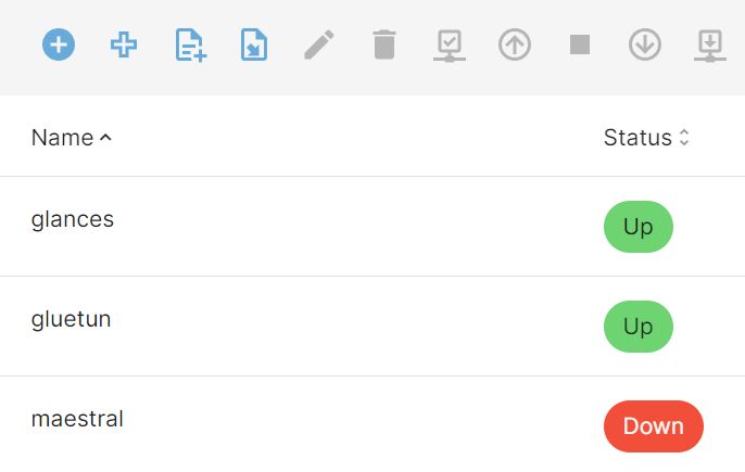

paizinho
Gabesz87 #19378 üzenetére
Ha jól emlékszem Wireguard van a template-k között.
A glances-ra azt javaslom keress/készíts compose fájlt (docker autocompose vagy www.composerise.com vagy composerize template) mert utána kényelmesebb GUI-n kezelni.
A cli-ből futtatott konténer nem látszik a Containers alatt, csak a Stat-nál, de működik.
Nekem kényelmesebb, ha mindent OMV6 GUI alatt kezelek. -

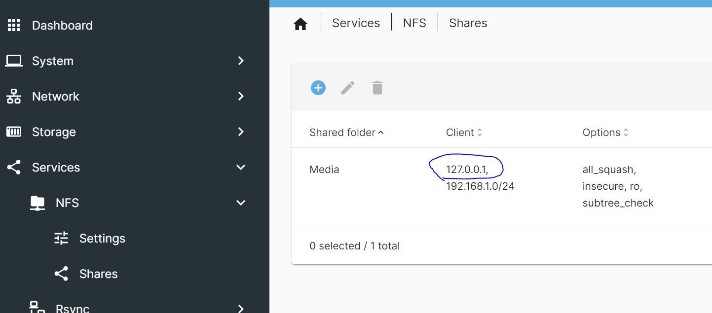

Gabesz87 #19011 üzenetére
Ezt baromira nem értettem, hogy mi a /24? Ez az alhálózat?
Igen. A /24 azt jelenti, hogy az első 24 bit az alhálózatot azonosítja. Vagyis a netmask 255.255.255.0
Kicsit küzdök a sok tíz GB-os filmek (DV, Atmos, meg minden kutyafüle) gördülékeny lejátszásával a Shielden.
Plexben nem gondolkozol?
"Nekem 192.168.0.x a tartományom"
Akkor ezt kell odaírnod: 192.168.0.0/24Én is plex-el filmezek otthon, néha 60-70GB-os filmeket is és nem szokott lenni gond, LG okos tv valamint Apple TV 4k a lejátszó.
Ha jól értem, nálad a shield egy kliens csak és azon akarsz filmezni?
Mi a szerver? Nem lehet hogy a forrás gép gyenge ehhez? Vagy a hálózatod nem bírja? -

Azt az ip tartományt / alhálózatot adod meg amiből engedélyezett lesz az NFS megosztás elérése. Ha csak egyetlen eszközről (példádban nvidia shield) akarod elérni azt a megosztást, akkor annak az eszköznek az ip címét add meg (persze ne dinamikus ip címe legyen annak az eszköznek). Bármi más ip címmel rendelkező eszköz nem fogja látni sem az adott NFS megosztást.
