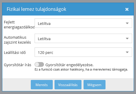

lovi27
Tárolás / Lemezek opció és ott az adott HDD-t kiválasztva a Szerkesztésre kattintva láthatod ezt az ablakot.Elsősorban a Fejlett energiagazdálkodás opció legyen tiltva, mert a "fejlett" szó jelenti azt, hogy állandóan KI-BE kapcsolgatja - rövid időn belül leállítja a HDD motort.
Ez az adat HDD-kre vonatkozik, a rendszerdiszket felesleges leállítani - már ha HDD. -
gahen
Most váltottam OMV4-ről OMV5-re HC2 NAS-omon, amibe egy új HDD került.
Na de ezt a HDD-t állandóan leállítja/indítja, néhány nap alatt már több, mint 600 indulás/leállás volt.
Néztem a beállításokat, de nem találok semmit, hogy mi állítja le a lemezt.
Vajon mit kellene még néznem? -
