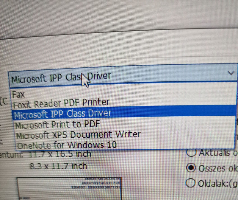

Teljesen mindegy, hogy PC-n vagy a multifunkciós gépen van indítva a szkennelés. Nézz videókat róla, ott bemutatják.
Viszont vannak nyomtatók, melyek egyszerre csak egyfajta kommunikációs útvonalat támogatnak. Ha USB-n vannak összekötve a számítógéppel, akkor azzal a géppel nem hajlandóak hálózaton keresztül kommunikálni, csak USB-n keresztül. Újabb gépek már nem igazán érzékenyek erre. -

Szerintem az a baj, hogy nem PC-n van indítva a scan, hanem a nyomin, és ezért nem megy a dolog. A nyomi meg ilyenkor nem USB-n akarja átadni.
Csavarnyuzo

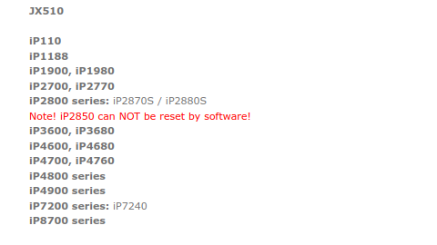

Újabb Service tool felismerte szerviz módban, de nem engedett állítani semmit.
Most már eljutottam odáig, hogy 5B00 hibával azonnal leáll.
Melyik fórumot érdemes megnézni a flash tartalom miatt?
Távol keleti oldalakon IP2870-hez árulnak IC-t és flasht is, de gondolom az nem lenne jó, mert akkor az európai tintapatront sem fogadná el. -

Egy kellően friss Service tool-al ki tudod resetelni. Ameddig szükségem volt ilyenekre mindig találtam megfelelőt a netet túrva, igaz az elején 10 perc alatt aztán ahogy jöttek az új típusok egyre nehezebb volt találni, volt hogy fórumon kellett linket kérni.
A reset mellett "illik" ellenőrizni az absorbert is és ha szükséges akkor csere. -

Pontosan mire gondolsz? Ki lehet ütni a counter-t, de attól még tele lesz. Cserélni kell, csak az a megoldás. Youtube-on vannak fenn videók és Ali-n lehet rendelni hozzá újat, de nem olyan egyszerű kicserélni és nagyon koszos munka is. Én egyszer csináltam ilyet, és akkor megfogadtam, hogy soha többet.

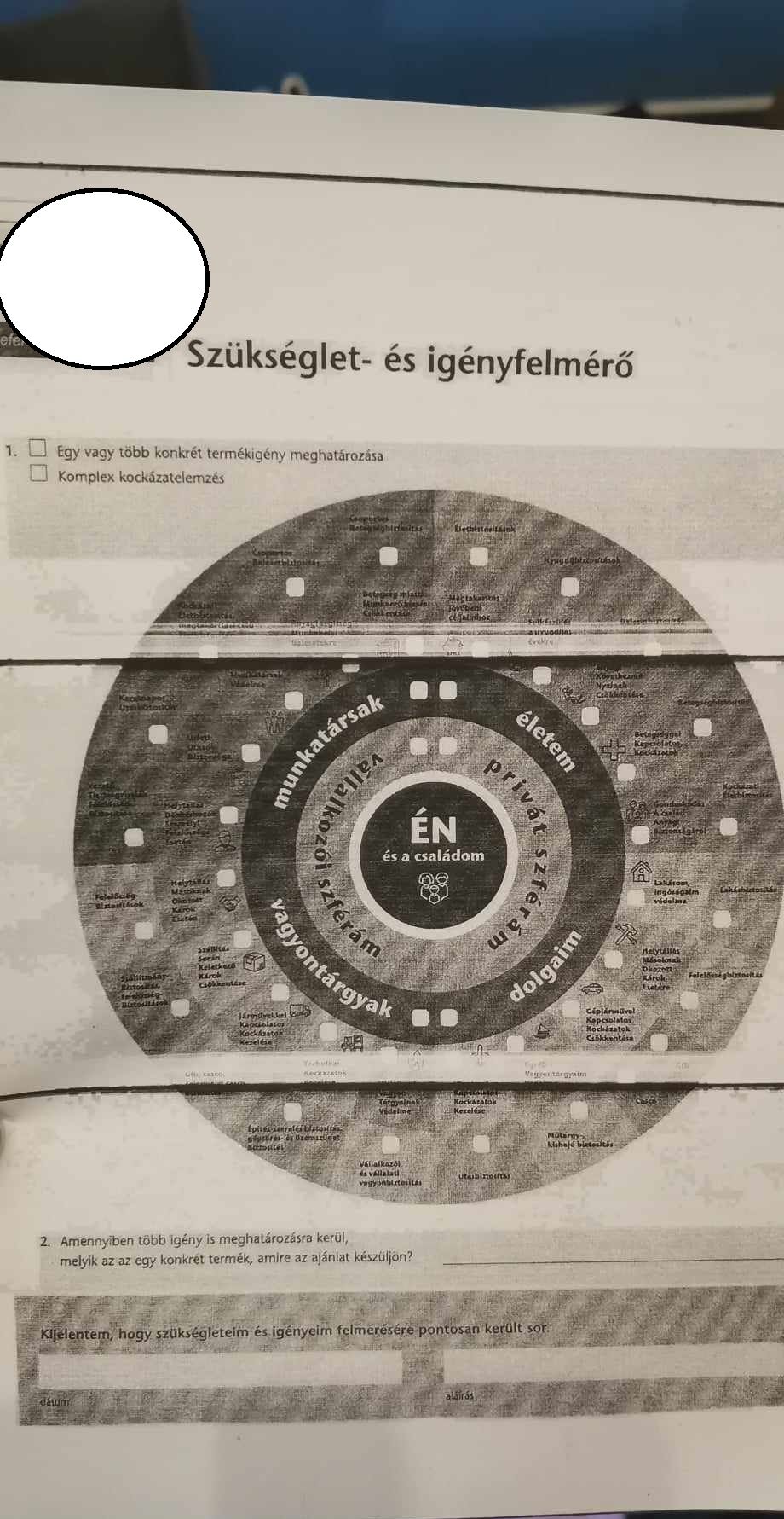

sziasztok
elkezdett az alábbi képen látható módon nyomtatni a Brother dcp-l2520dw lézernyomtatónk nyomtatni.
Tonert cseréltem benne, a dobegységgel lehet a probléma? Igaz, nincs meg benne a 12e (netes adat) oldalnyi nyomtatás, annyit vettem észre, hogy a hengeres zöld rész szélső részéről elkezdett elválni a filmréteg.

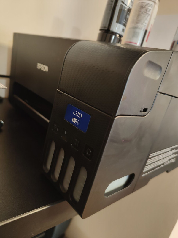

Üdv! Epson EcoTank L3111 egyszerre megkukult, nem kapcsol be. Másik tápkábellel sem jó, hosszan próbáltam még nyomni a bekapcsoló gombot, de arra sem reagált. Van valami tippetek? Köszönöm!
Csavarnyuzo

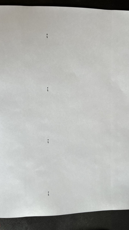

Sziasztok !
Új Brother DCP-1610W nyomtató , pár napja megjelent 4 fekete pötty a kinyomtatott papíron. Kitörölgettem a gépet, de semmi változás. Mitől lehet ez vagy mit kell -tudok vele csinálni ?
PociAti
Használj eredeti tonert. Nem a nyomtató teljesítményei miatt ajánlott ez a típus, mert abban nem túl jó, hanem amiatt, mert gyári kellékkel is nagyon jó áron használható.
3 év garanciát ad hozzá a forgalmazó, de nem eredeti kellékből eredő problémák esetén ugrik a garancia. És amilyen szar utángyártott kellékek vannak, nem kell csodálkozni ezen a szabályon. Porral lesz tele a nyomtató, ami a szenzorokon, görgőkön, optikai elemeken megtapad. Kiszedni nehéz a gépből.És a apró por miatt ne használj újrahasznosított papírt. Abban már sérültek a rost szálak, törmelékes finom papírpor szóródik a gépbe. Amúgy bármilyen más papír jó.
draco31
Ha jól látom TN-1090 megy bele, abból a gyári is 8000Ft környeke. Csillió oldalra elég, így nem vacakolnék utángyártottal. 1500 oldal egyébként átlagosan, én kb 2000 oldalnál cseréltem a sajátomat, nekem más tipus van ezzel a tonerrel.
A feladatra tökéletes, ha nem szempont a fénymásolás.Papirt én nem válogatom, ami épp van a boltban.

Sziasztok! Van egy Canon PIXMA iP2850 tintasugaras nyomtatóm és hibaüzenetként kiírja, hogy megtelt a tintagyűjtő.
Szétszedtem a gépet és kitakarítottam a tintagyűjtőt.
Az lenne a kérdésem, hogy hogyan tudom resetelni a számlálóját?
A neten mindenhol "waste ink pad" címszó mellett van lehetőség gombok nyomogatásával ezt elvégezni. Vagy szerviz menüben.
De! Ennek a nyomtatónak csak egy gombja van (BE/KI kapcsoló). Tehát ez nem jó.
Van valakinek ötlete, hogyan lehetne törölni a számlálót?
Köszi a választ előre is. -

Sziasztok! H e l p !
Vettem egy HP109 M112 nyomtatót - ez az [link]
Többször le és felinstalláltam már a hozzávaló szoftvert.
A win látja, a szofter is megy a háttérben, de sem a pdf olvasó, sem más módon nem tudom előhozni. Mellékeltem a képet a jelenségről.
Valakinek ötlet, kezdek megőrülni, ma ezer nyomtatni valóm lenne. Köszi

Van egy öreg Xerox 3250-es lasernyomtatóm. Azt csinálja, hogy a papírlapon a kinyomtatott szöveg egyre halványuló módon újra megjelenik. Nagyon zavaró. Mitől lehet? Hogy lehetne megjavítani?
