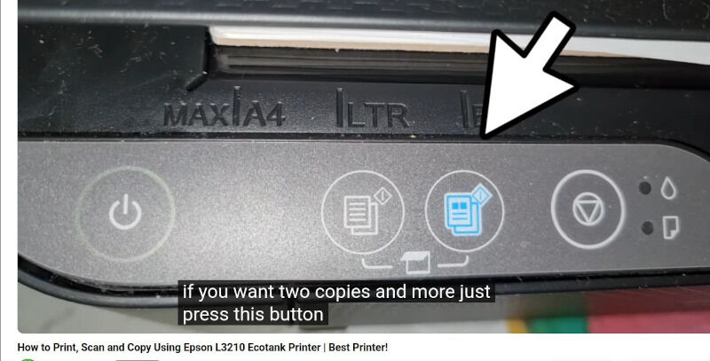

PociAti
YouTube-on beírtam a nyomtató típusát, és mögé írtam hogy COPY.
Az első találatok között ott volt hogy egy hasonló nyomtatón miként kell egy, vagy több másolatot készíteni.
https://www.youtube.com/watch?v=HzuvbhF2o14
Ha egy másolatot szeretnél, akkor nyomd meg egyszer a baloldali gombot, ha mondjuk 10 másolatot, akkor tízszer a nyíllal is jelölt kék színű gombot.A Epson Ecotank L3271 panelja kicsit eltérően néz ki, mert több funkcióval rendelkezik, de ott is megtalálható ez a gomb páros:
maxika2004
Sziasztok !
Segitsetek lécci!
van egy epson ecotank L3271 es nyomtató,
az lenne a kérdésem, hogy fénymásolásnál
a db számot be lehet állitani valahogy ? azért hogy ne keljen a gép mellett egyesével, másolgatni! és másoljon magátol kb 20 példánytilletve ha nem ( mindenképp kellene még egy )
akkor ezt a Canon Pixma G3430 at néztem ki. ez tudja ezt ?elöre is köszönöm a segitségeteket!

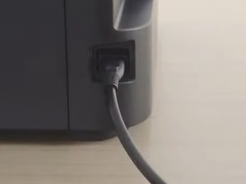

Hát érdekes, mire jó ez... ugyanígy nem értem a VGA-k tetején lévő tápcsatit, amihez vehetsz U fordítót, de annak kéne alapnak lenni

Hát, tovább elemezgetve a kínálatot, a 3xxx kiesik a hátsó papírtartó miatt, csak első tálcás lehet
De igazából mindegyik, mert nem tudom feltolni falra. Miért kellett a tápcsatlakozót kitenni a hátlapra, ami eddig be volt süllyesztve? nem az asztal közepére akarom tenni, hanem feltolva a falra a polcra, ahol az eddigi összes nyomtató volt. mindegyiken süllyesztve volt a tápcsati

Szia,
Röviden: semmilyet.
Hosszabban: a multifunkciós nyomtatók szkennel/nyomtat módszertannal fénymásolnak már vagy 30 éve. Igazából a fénymásolók is szkennel/nyomtat módszertannal fénymásolnak nagyjából ugyan ennyi ideje (kevés kivétellel).
Alkalmi használathoz felesleges saját nyomtatót venni. Rendszeres (kétheti-háromheti pár oldal) alatti használati gyakoriságnál a tintaköpők eleve kiesnek, mert beszáradásra hajlamosak. Marad a mátrix (2025-ben azért az nem pálya) vagy a lézer (/led). Lézerrel nagyon nehezen fogsz tudni 20 Ft/oldal nyomtatási költség alá bemenni (és ekkor a nyomtató beszerzési költségével és amortizációjával, illetve a papírköltséggel még nem is számoltunk). Végül: legjobb esetben sem fogsz 6-7 évnél hosszabb hasznos élettartamot kapni, mert az alkatrészellátás (pl. papírbehúzó gumi), a kellékanyag (toner, henger), a szoftveres (meghajtó) támogatás közül legalább az egyik ki fog esni és/vagy értelmetlenné teszi a további használatot. -
draco31
Ha alkalmankénti használat, és nem kell színes, akkor mono szkenneres lézer.
Ha simán fénymásolni akarsz ezekkel, akkor nem kell külön szkennelni előtte, nyomod, hogy másoljon, és csinálja. De lehet persze szkennelni is, akkor meg lesz a gépen.
Én a Brother DCP-1622WE amit mondanék erre, ezt mindet tudja, plusz olcsó a gyári toner bele, ha majd elfogy 1000 párszáz oldal után. Plusz ebben még WiFi is van.De majd a többiek is mondanak típust, ha van olcsóbb alternatíva.
