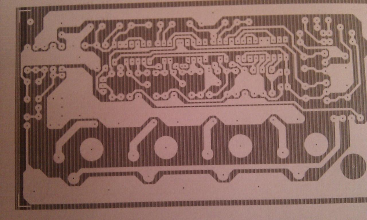

A legegyszerűbben egy alkoholos filccel tudod kipróbálni, hogy kezelt-e a fólia vagy sem. Húzol mindkét felén egy-egy csíkot vele a fólián, ha néhány másodperc múlva kézzel simán le tudod törölni a filcet, akkor nyilvánvalóan nincs kezelve és a festék sem marad meg rajta. Azért kell mindkét oldalán kipróbálni, mert csak az egyik felét kezelik a fóliáknak.
A "minél nagyobb dpi-vel nyomtatok" sem mindig igaz, mert az csak több tintát jelent, aminek meg kell száradnia a fólián.

Csak olyan fóliára tudsz nyomtatni, amit előtte megfelelően kezeltek ehhez. Ezt általában nagyfeszültséggel végzik, korona kezelés a neve. Bővebben itt olvashatsz róla.

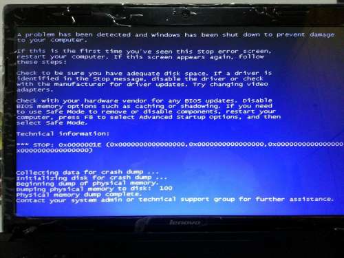

A registry-ből is kiszedet valamit, ez után kell egy újraindítás és akkor nem indul el az app, ami hibát jelez. Viszont hogy az mit csinál az passz.
