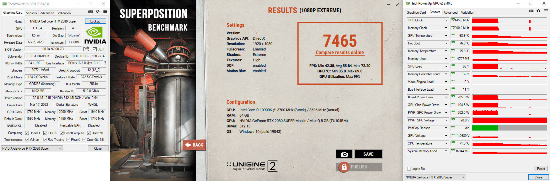

MaxxDamage
MaxxDamage #34801 üzenetére
SP Bench 3090-el (TB3-n) gondolom kicsit karcsú, de jóval erősebb a 2080S-nél.
2080S (ez is Default)GPU OC-vel és 4.6GHz-n a CPU (OC) 7465 a Score
4K-n OC-vel
#34802 Laraxior: Van (LG) 4K 120Hz G-Sync OLED TV-m amin jó lenne használni (akár) a HDMI 2.1-et, mert sajna 2080S -el (Clevo MXM kártya) 1440p / 120Hz / G-Sync megy , afelett 60Hz csak
Laraxior
1440-re eleg a 4.6GHz. Szerintem. Az alá meg felesleges 3090, ha meg sokHz monitor van mondjuk 1080p-, akkor megintcsak CPU fog kelleni, meg ramok.

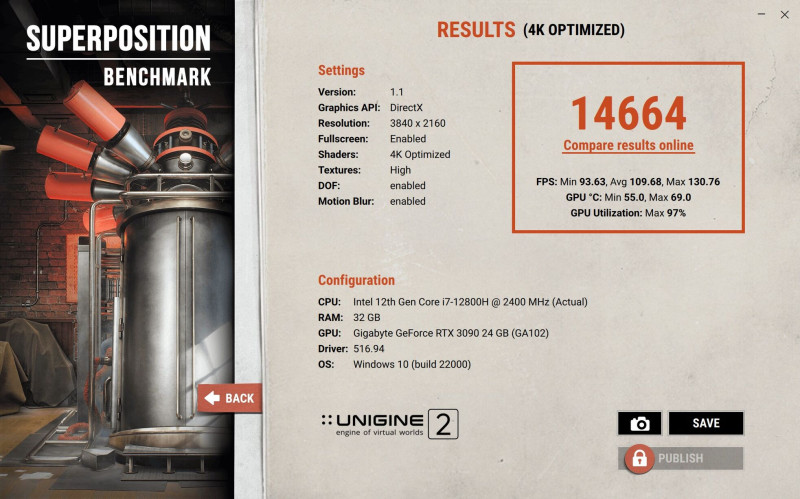

eight
MaxxDamage #34077 üzenetére
Én is itt kértem segítséget a szakértőktől, mert abban a pillanatban a család és a munka után nem sok idő maradt kutatásra sajnos, úgyhogy (egy 10 gigás Strix után) most nekem pont az a kártyám van: Szerintem 10/7, tehát nagyon nem nyúlsz mellé vele.

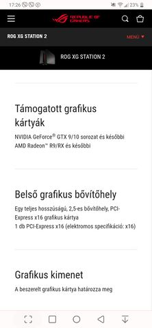

3080TI 55mm vastag.
Lacielvtárs
MaxxDamage #34073 üzenetére
az szép eredmény, nem is gondoltam volna

micsoda kis csoda koffer
nem láttam még ilyet ..
Elsőre azt hittem szerelő láda. -

MaxxDamage #34050 üzenetére
Jah, közben én is rákerestem, hosszra van megadva, 31cm ill, hogy 2.5", de ugye leginkább 2,7 slot vastagságúak a kártyák.
laychi
MaxxDamage #34048 üzenetére
Gainward Phoenix esetleg vagy Palit GamingPro?
Inno3d iChill...Milyen hosszúságú, vastagságú és szélességű kari fér bele spec szerint?
