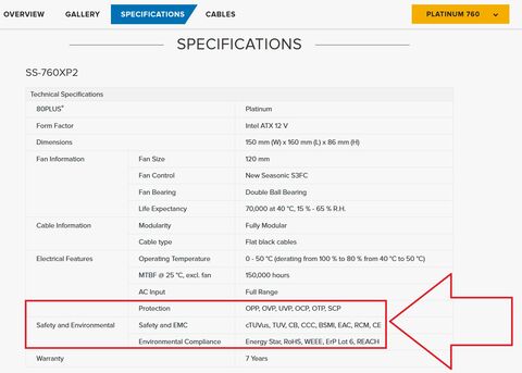

Puma K
Puma K
Ezzel a képpel mit kezdjek?
Nem azt írtam hogy nincs benne védelem vagy hogy nem elég mennyiségű.
Hanem az taglaltam és próbálom sokadjára átvinni, hogy a régi fajta fogyasztással rendelkező hardverekre voltak paraméterezve még a prémium tápok egy része is. Ebbe a régi szórásba bőven beletartozik az a 2012-2014-es használtan vásárolt 760W-os platina táp is.
Korábban a VGA-knak 2D órajelprofiljuk sem volt (pl Windows közben, vagy a VGA számára igen alacsony terhelést jelentő programok esetén stb). Állandóan fix órajelen-feszültségen járt a GPU és a VRAM is onnantól kezdve, hogy megnyomtad a gépházon a bekapcsológombot.
Aztán fejlődtek a VGA-k és lett 2D és 3D GPU órajel profil, hogy fogyasztást takarítsanak meg és feleslegesen ne melegedjen. Ezt automatikusan váltja a VGA aszerint hogy mennyire terheli az adott program a VGA-t.
Aztán lett később 2D, 3D low és 3D high (és a VRAM-nak is lett 2D-3D órajel profilja), mert hogy volt olyan hogy az adott program-játék nem terhelte az adott VGA-t így az fel sem váltott volna 2D órajelről, de az a teljesítmény amit 2D-ben tud a hardver túl kevés lett volna. Ezért lett egy 3D low órajeprofil is.
Aztán innen jutottunk el oda, hogy lett a 3D high órajelprofilnak egy dinamikusan változó értéke. Ezt a 3D high órajelprofilt változtatja az Nvidia GPU Boost.
Ezen módosítottak a tápgyártók és az olyan jellegű fogyasztásgörbére már nem reagálnak a különféle védelmek mint amiket egy jó pár éve már, hogy produkálnak a VGA-k.

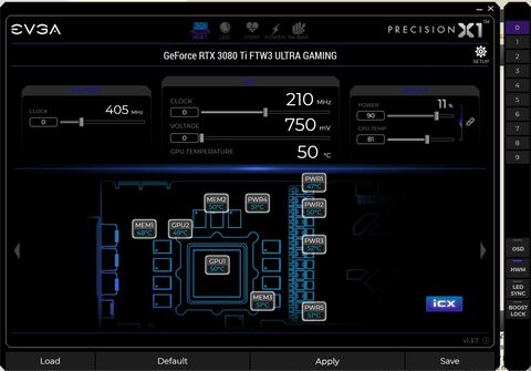

Alulfeszeléshez [segítség.]
Simán hozható a gyári teljesítmény alulfeszelve is. -

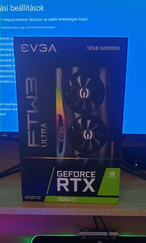

Vistaboy
Sziasztok. Csatlakozok én is a csoporthoz, egy EVGA GeForce RTX 3080 Ti FTW3 Ultra Gaming VGA-val, amit nemrég vettem innen az apróról. Annyi kérdésem lenne csak, hogy ugyebár én nem tuningolok, és most azon gondolkodom, mennyit kellene (egy picit) visszavenni a tápellátásából, épphogy csak annyira, hogy kevésbé melegedjen, de ne essen le nagyon a teljesítménye. Ti mennyit ajánlotok? Így van most beállítva kezdésnek:
Szerintetek így jó, vagy ennyi már sok, vagy egyáltalán nincs is erre szükség tuning nélkül, stb. Bocsi, de olvastam több helyen, hogy jelentéktelen teljesítményvesztés mellett sokkal jobb hőfokokat lehet elérni, erre lennék kíváncsi. Köszi előre is.
Joshi
Köszi mindenkinek az infókat. Valamikor már bohóckodtam ezzel, de már nem nagyon emlékszem a dologra. Pl nekem az FPS-t OGL-ként mutatja (OpenGL), nektek meg D3D11 vagy D3D12 (DirectX). Ezt hol lehet beállítani? Aztán pl az Afterba beállítom hogy mutassa az FPS mellett a min és max illetve az avg fps-t is, de az nem jelenik meg.
