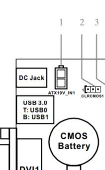

ElektrikusDE #46347 üzenetére
Én megpróbálnék egy Bios beállítás törlést
hihetetlen,hogy minden eszembe jutott már,de ez...ugyanis ez volt a megoldás!örök hálám! -

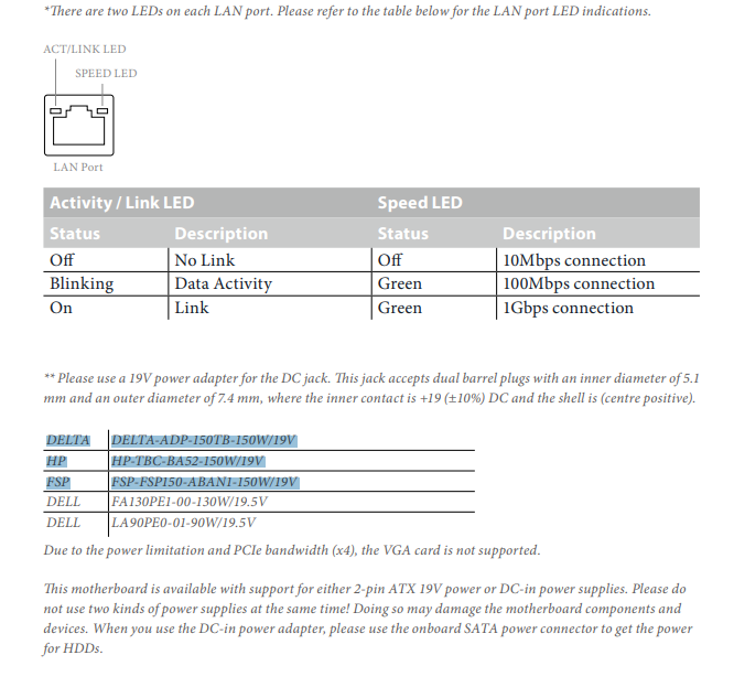

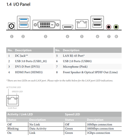

jokeph
betyarr #46344 üzenetére
Most nézem ez egy speckó lap, és csak külső paneltápról hajtható meg.
A G4560 bőven belefér a megadott TDP keretbe.
A 2 pines csati tényleg + táp csati rajta, létezhet hogy hiányzik neki ?Ez a gép régebben működött már nálad, vagy most üzemelnéd be ?
A manualban (8. oldalon) ezeket találtam a tápellátásról:
A megjegyzésben azt írják, hogy paneltápról (adapterről) meg lehet hajtani a lapot a DC csatiról vagy a 2 pin-es belső csatiról, de egyszerre nem lehet a 2, vagy egyik vagy másik.
Illetve power limitáció miatt az x4-es slot VGA-val nem használható.
betyarr
sziasztok!
van egy gépem,ami ugyan elindul (világít a bekapcs gombja és mennek a ventik) de nem ad jelet a monitor felé.se bios,se semmi.van rajta teamviewer,de persze úgy sem érni el másik gépről.
elég speckó hw: az alaplap egy asrock h110tm-itx.paneltápról kapja a kraftot.a cpu egy g4560-as intel.
szerintetek megpusztult a lap,vagy a proci adta fel a szolgálatot?kábelt próbáltam másikat.feltételezem nem a panel táp lehet a hunyó,mert akkor gondolom be sem kapcsolna.
segítsetek pls! -
