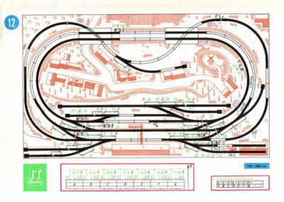

Tervek lesznek scannelve.
Nézd meg, amit felraktam, annak jó-e a felbontása.
www.indafoto.hu/pirosvillamos
Ha az jó, akkor felrakom oda.
Ha nem, akkor max lemásolom, nyomtatom.

Köszike mindkettőtöknek a sok képet/rajzot. Véletlen nincsenek ezek meg nagyobb felbontásban, elég nehéz őket így látni. Ez főleg pirosvillamosnak címzem, mert az a magyar TT-s kiadvány nagyon kéne nekem
meg ezek a pálya tervek is jól jönnének.

pirosvilamos
YanezTTrain #536 üzenetére
Igen, ez a z a pálya.
A plusz váltót nem tettem be, erősen valószínű, hogy a másik oldalon, vagy a földszinti csonkák valamelyikén, vagy a felső szinten fog találkozni a két pálya.
Alul baloldalon fűtőház van, azt meghagynám. -

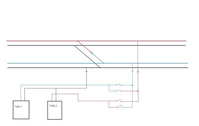

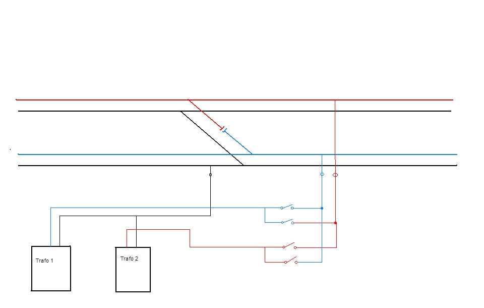

KáZsé mestörnek teszek ide egy rajzot, arra a megoldásra, hogy hogyan válasszunk el két pályát. A szakaszolást értelem szerűen mindenhol be kell építeni a két pálya találkozásába. Plusz egy apró megoldás a vezérlésre, hogy ne legyen gond a vonatot egyik kőrről a másikra átvinni. Így nincsen zárlatveszély, már, ha a kapcsolókat jól állítod be és nem fog megugrani vagy lelassulni a vonat amikor átjár egyik vonalról a másikra.

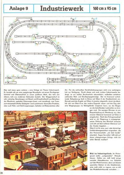

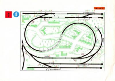

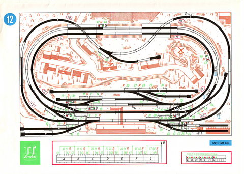

8-as terv! Van egy gyerekkori haverom, szintén vasút fertőzött, neki is ez a pálya van felépítve! Annyiban változtatott a dolgon, hogy az alsó pályát hosszabbra építette. De gyakorlatilag ez a vonalvezetés.
Az én első TT asztalom amit már asztalnak lehetett nevezni a 11-es rajz alapján készült, de a felső szintről két csonka vágány lemaradt. Jó kis asztal volt. Apám egyik ismerőse egyszer nálunk járt a kisfiával és kisírták, hogy eladjam az asztalt nekik. Utána kezdődött a mostani asztal. Csak úgy saját kútfőből... Azután kicsi lett, épült egy modul hozzá... Azután megint kicsi lett és épült még egy modul. A szobában csak kúszva, ha az asztal össze van állítva, mert egyébként a falakon lóg, három darabban.

Ez a pályaterv füzet is megvan
Nekem a régi ívekből álló Gleispläne kiadványból van megépítve a 8-as terv, 2 szint, 140x100-as alapterület, rejtett tárolók, egyszerre 2 vonat, stb, stb. -
