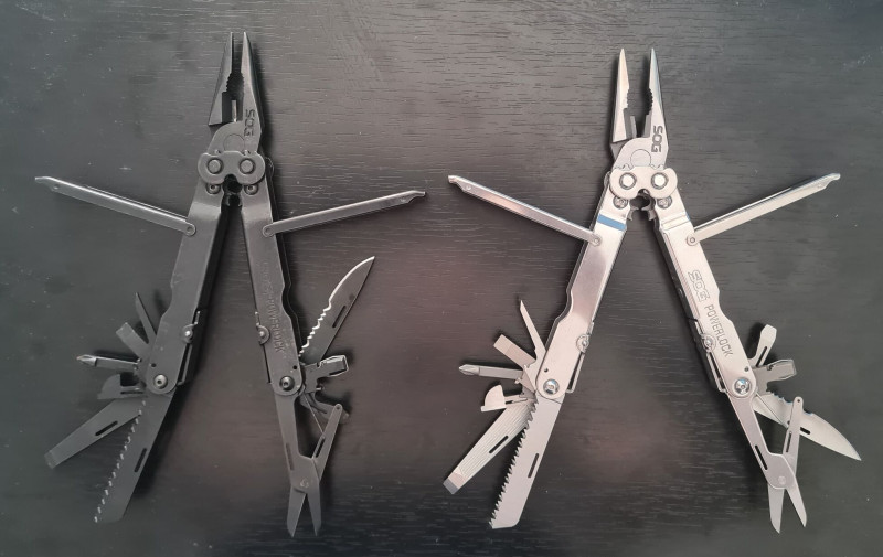

Ez melyik típus pontosan?
Knifestockon találtam:
SOG POWERLOCK EOD - SCISSORS - BLACK OXIDE - NYLON SHEATH SOG-B61N-CP
SOG POWERLOCK SCISSORS SOG-S60N-CP
Árban egy ezres a különbség köztük.
FBLLMAG
Ezért kedvelem a SOG Powerlock multimat.

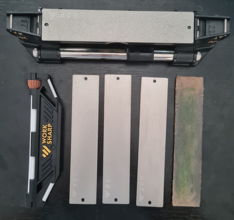

Ha sietek a WorkSharp élezőjét használom. 220, 320, 600, 800 szemcsézetségű gyémánt lapokkal és 1 bőrlappal rendelkezik. Követheti a penge élét.

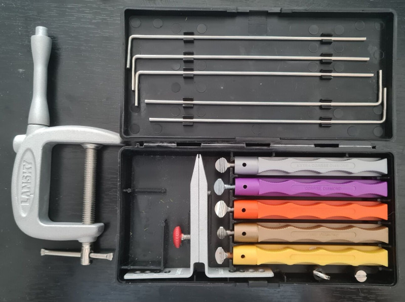

Évek óta újra elővettem a LANSKY precíz élező / fenő készletemet. 70, 120, 280, 600 git gyémánt, 1000 -es kerámia fenő van a készletben. Az asztalra rögzítve stabil is lett. 20 - 30 percig tart 1 db bicska fenése. A VIC bicskáimat 20° -ra fentem. Újra. Élesebbek lettek mint újkorukban.
FBLLMAG

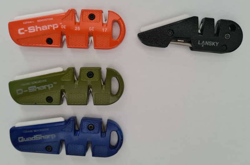

A LANSKY V élezői is egészen jól használhatók. De rendszerben kell gondolkozni. A volfrám - karbid kék a javítás, élezés szempontjából jó. A piros kerámiával meg finom él érhető el.

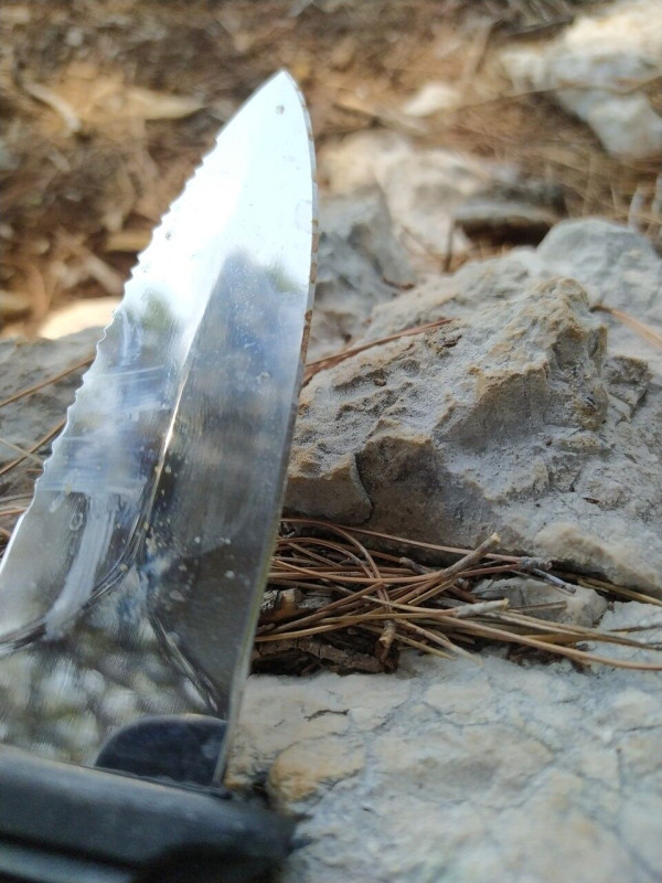

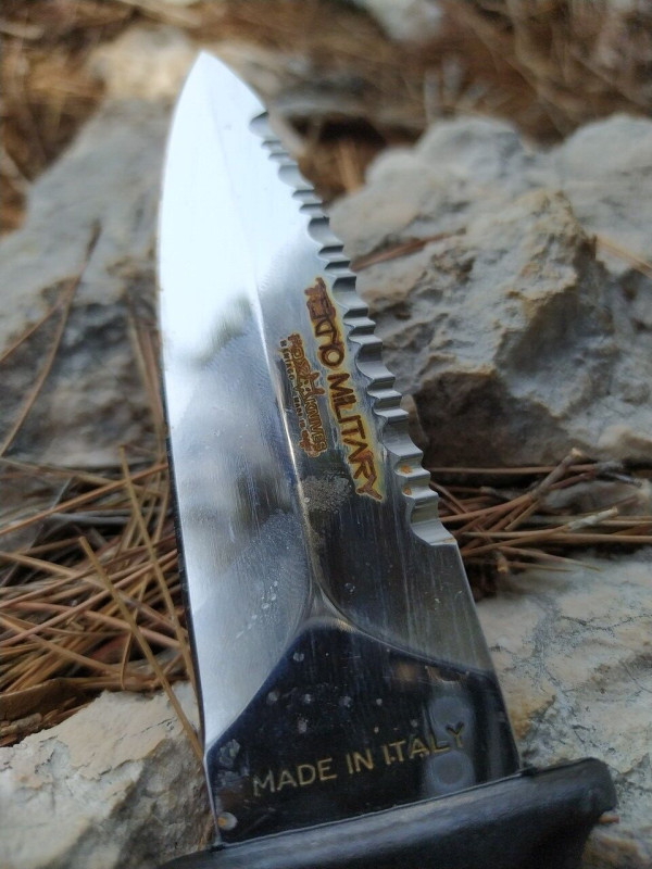

Búvárkés (FOX Knives 646/11 Diving Knife, a Knifestock-ról) kb. két óra tenger alatt tartózkodás majd a szállásra hazaérés (plusz kb 3-4 óra) után:
Ennél még a decathlonos Solognac is jobban bírta

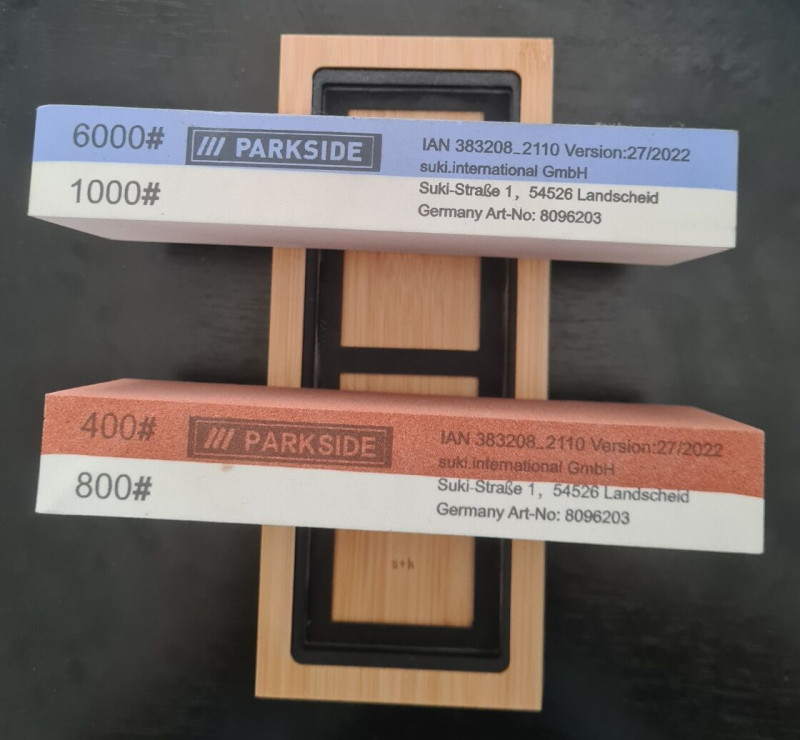

lidl-s fenőkövek szemcseméretei a gyártó tájékoztatása alapján:
FEPA P szabvány szerint értelmezendőek a megadott szemcseméretek:megadott méret a dobozon, micron FEPA P szerint, deviancia a középértéktől
240 58,5 +-2
400 35 +-1,5
800 21,8 +-1
1000 18,3 +-1
és a kakukk, ami FEPA P-ben nem létezik a 6000-es
5000-re FEPA P 5 micron-t ad meg szemcseméretnek.
Taidea szerint:
240 53,1micron
1000 9,1 micron
6000 3,2 micron -

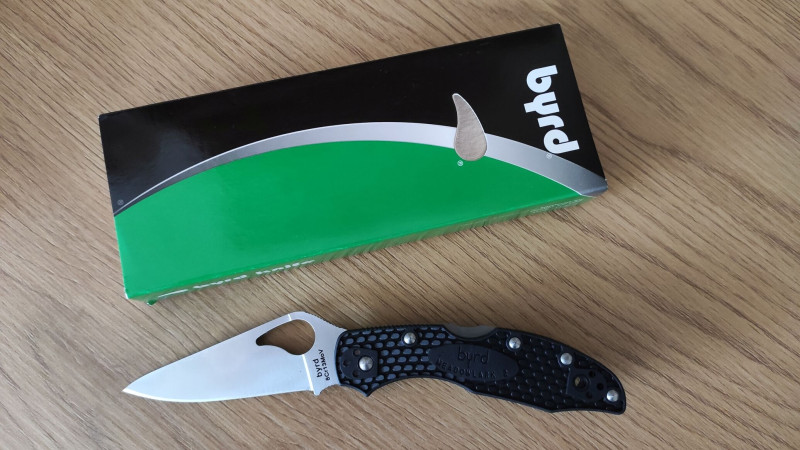

Köszi mindenkinek a választ, szoros versenyben végül a Chaparral lett a befutó (amire én használom a kést arra a Para 3 overkill lett volna, ráadásul nagyobb súly és vastagság árán). Múlt héten meg is rendeltem, meg is érkezett sikeresen.
Vékony, könnyű, és vág mint a borotva (pl. kartonon úgy megy keresztül mint fos a libán). Weben több helyen panaszkodnak a backlock kényelmetlenségére ennél a modellnél, én ebből semmit sem éreztem, vagy egy nem annyira nehezen járó darabot kaptam, vagy egyeseknek túl alacsonyan van az ingerküszöbe az ujjbegyüket érő behatásokat illetően
Mindenesetre teljesen meg vagyok elégedve egyelőre.

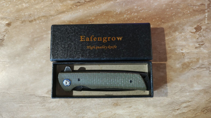

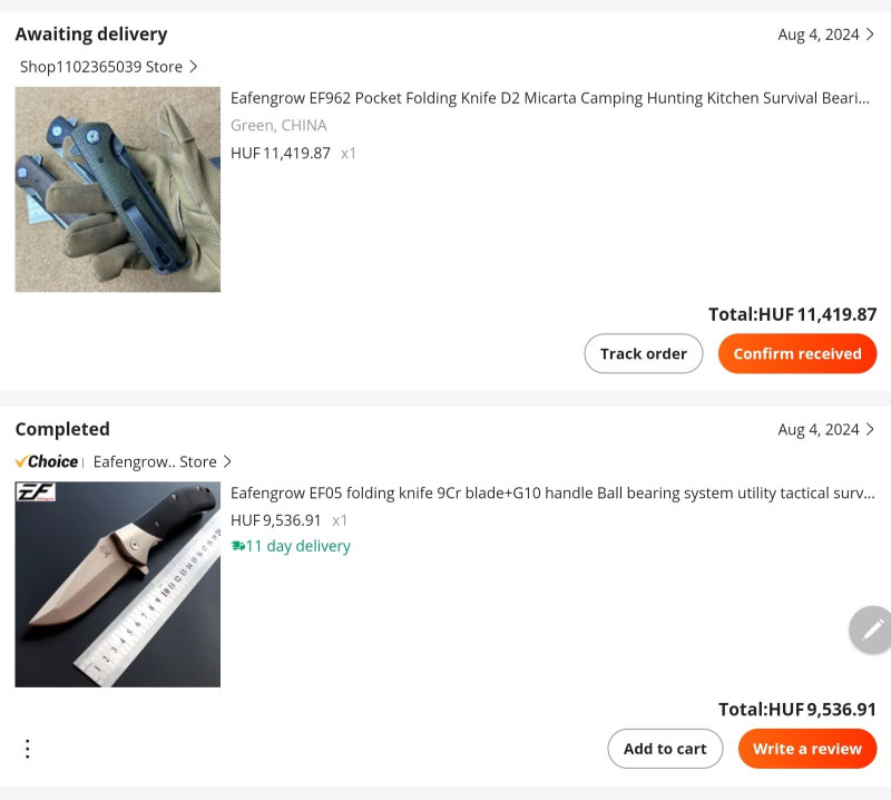

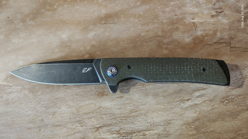

Aug. 4-én rendeltem 2 db Eafengrow bicskát az aliról.
Az egyiket aug. 7-én valamiért visszafordították, az ali visszaadta a pénzt, ma érkezett meg a számlámra az összeg.
Ugyancsak ma jött a postás és hozta a másik bicskát.
Nem értem az aliexpres működését
Na mindegy, a jobbik bicska szerencsére megérkezett

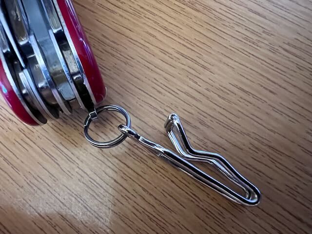

Arra gondoltam az egyik nagy barkácsáruházban veszek csiszolópapírt és azzal. Ráragasztom a csiszolópapírt mondjuk egy szép sima deszkára. Itt elakadtam. Milyen csiszolópapír kell? A munkahelyemen a csiszolópapíroknak a jelölése finomság szerint P és egy szám. A barkácsáruház webshopjában valamiért G és egy szám. Kerestem a Google-al és valahol olvastam, hogy egyes gyártók saját mértékegységben adják meg a finomságot. Agyrém, hogy nincs egy univerzális mértékegység a csiszolóanyagok finomságára. -

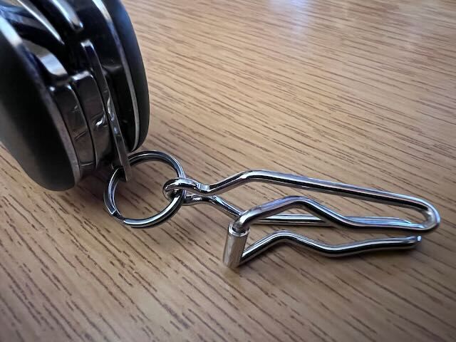

Ilyen klipszet kerestem a múltkor a victorinoxokhoz, nagyon hasznos, így sokkal jobban hordhatók zsebben, mint csak simán.
Digitalpimp
Ez jött a Kések-ollók-tól, hátha hasznos valakinek:

Szerintem jól választottál , nekem is tetszik
egy ami nem tetszik rajta ( meg sok másikon ) , hogy a klipsz túl bánt van , én sokszor a nadrág szélére ( korcára ) teszem fel a mindennapi késeket , és ez jól kilátszana , ellenben amiken a végén van a klipsz azok észrevétlenül lapulnak !! -

Még egyszer köszönöm a tanácsokat, ajánlásokat, végül csak mentem a saját fejem után, és egy Byrd Meadowlark 2 LW lett a befutó.
