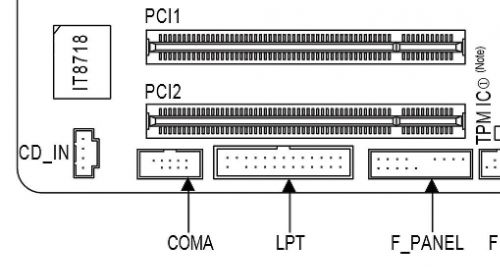

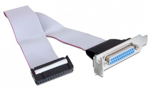

Köszi mindenkinek, sajna megvan a tuti, az alaplap tájékoztató pdf-en rajta van, hogy az alaplapi lpt kivezetés rendelhető tartozék, spéci cikkszáma is van, és nem ugyanaz, mint a sima parallel csatlakozó. A lábkiosztást egy ilyen kábelnél nem nagy ügy megváltoztatni, még leírás is van, de nem vergődök vele, 1-2 ezres a kábel. A Gigabyte és az Asrock is csinál ilyet, kissé értelmetlen, bár így az ő kábelüket veszik, nem más keres ezen is.
Rick4
Naszóval szopóágra kerültem egy új géppel és egy régi nyomtatóval. Mint kiderült, szerencsére van az alaplapon lpt tüskesor, megvetettem az emberrel ezt:
Ami amúgy közelebbről ilyen csatlakozósorral rendelkezik:Gyári oldal szerint is az ami: [link]
Ezzel szemben az alaplapon máshol van tüske:
Tehát ebbe a csatlakozóajlzatba ez a csatlakozó egészen biztosan nem fog belemenni. Na de mire jó ez, ha nem erre? Alapesetben az utolsó előtti tüske kellene hogy vad lyukra találjon, ennél a kábelnél viszont a vaklyuk egy tüskével találkozik...

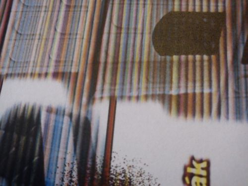

HP Color LaserJET 4500
Sávosan csíkoz!
Festékpor van!
Tudja valaki mi lehet a gond? Tisztítás megoldás lehet? vagy valamit mindenképpen cserélnem kell?
