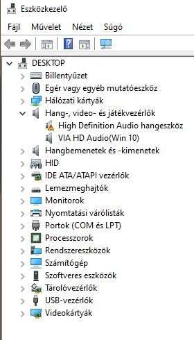

A HD Audio -val van gond. Ahhoz a Giabyte nem ad drivert. /hdmi hangot -t az intel HD 4000 audio driver hajtja meg nem a via/
Már ledumáltam a Gigabyte val, és szólnak a teknikai résznek, hogy dobják oda a drivert.
De az intel oldaláról le lehet szedni.
Nem a driverrel van gond, mert működik, csak ahogy a videón is látszik, elmegy, és w10 javítás újra indítás hozza vissza.
De hogy mi okozza, hogy eltűnik, fogalmam sincs.
Lehet W10 marhul vmit, pl frissíti, vagy akármi...nem tudom random miért nincs hang. -

Hello,
Valami miatt indításkor random módon eltűnik a hang.
Kb 5 indításból 3 szor.
Így kell minden alkalommalhelyre hoznom.
Hogyan tudom ezt véglegesen helyre hozni, hogyne jöjjön többet elő? -

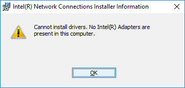

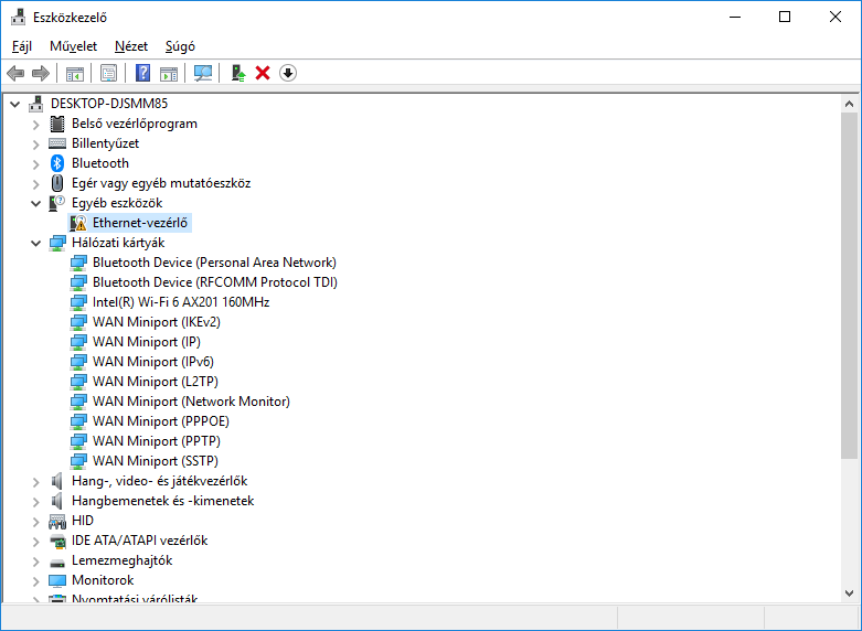

Mivel nem létesített win10 telepítéskor már kapcsolatot az internettel, és nem is találta egyik drivert sem, telepíteni sem lehetett, jött a régi ősi megoldás, telefon usb kábellel gépbe bedug, alaplap wifi antennáját rácsatlakoztatni (már amelyiknek van) és megosztottam telóról wifit "Wi-fi-híd" hotspottal, és lett net addíg, amíg a rendszer elkezdte a frissítéseket leszedni, meg telepíteni... Utána még míndig nem volt ethernet, de viszont most kezdte el mindenkinek letölteni az új win10 valami 21H1 upgradet, leszedte, újraindult a gép, és megjött a hálózat...
onnantól kezdve alaplapi wi-fi kikapcs, és jőőő csoda
Akinek nem wifis a lapja, annak egy hálózati kártyát bekell szerezni, betenni, telepíteni, és utána fellehet tenni a Gigabyte oldaláról a friss drivereket, és működni fog hálózati kártya nélkül is.

Hello , win 10 telepítéskor már hálózat hiányzott, telepítés után windowsba belépéskor derült ki hogy a hálózati kapcsolatoknál nincs Ethernet eszköz, eszközkezelő se tud frissíteni , mivel hiányolja az eszközt amit updatelni kéne. a pontos típus Gigabyte Aourus Z490 Pro AX.
Mi lehet a gond , már mindennel próbálkoztunk , semelyik sem vált be. -
