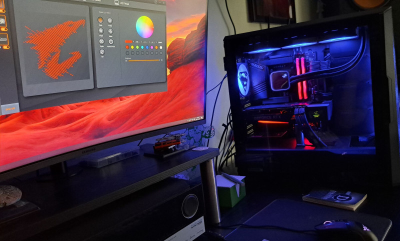

SoulReaver
Az app szerint mindennek pirosan kellene világítania(Vagy amilyen színre állítom). A ventik nem akarnak együtt működni.
Próbáltam újra kalibrálni, de nem segít.
A bios frissítés tuti jó, mert kevesebb is a verzió az 1.1 hez, mint az 1.0 hoz. (Meg nagyon figyeltem, hogy el ne qrjam..
)Retailosat vettem, hogy többször tudjam használni, ha esetleg lapot cserélek, vagy bármi van. Most nem merem felrakni az új biost, pedig a Refresh 14700K miatt kellene majd..
SoulReaver
#8260
Mihez képest adnak fordítva színt?
Nálam az Asus lap csinálja folyton azt, hogy minden gépindításkor elfelejti az elmentett RGB beállítást, eleinte bosszantott, most már nem érdekel
Jó tudom ez nem megoldás
Nem lett volna szabad elfelejtenie a win kulcsot, ez egyértelmű. Akkor van ilyen, ha érzékeli a Win, hogy másik alaplap van a rendszerben. Hülye kérdés, de ugye jó BIOS-t töltöttél fel
REV. szám alapján is megegyezőt, igaz?Az aprós kulcsokból kétfajta van, az OEM amit egyszer tudsz telepíteni és a Retail ami átvihető másik gépre, de lehet hogy a másik gépen már telefonon kell aktiválni. Ezek 2-3EUR értékű kulcsok, gondolom nem az anyagi vonzata miatt zavar, csak mégis bosszantó, tudom. Nekem legutóbb bnőm gépén nem sikerült egy sima reinstall után visszarakni a NOD32-őt, pedig a fiókjában disconnecteltem a hozzá rendelt géphez, aztán 1 óra szenvedés után inkább vettem neki egy új kulcsot, azért vicces, mert most ott van az ESET fiókjában mind2, az egyikre írja hogy szabad, de mégse szabad.

Van egy kis anomáliám.
A lapom egy Z790 Aorus Elite AX rev.1.1 (ddr5)
Bios frissítés óta az Appcenteren belüli RGB fusion-ben kicsit furcsaságok történnek. Ott van a lap-vga-ram amin van RGB. Lehet állítani szépen szín szerint is akár. De ha az alaplapra dugott A-RGB-s ventik fordítva adnak színt... Nem értem az okát...
Ha csak szivárványra állítok mindent, az működik rendesen.Találkozott már valaki ilyennel?
A másik dolog, hogy Bios frissítés után a windows kulcsom letörlődött a fiókból.
A win kulcsomat HardverApró-ról vettem.
Ez sem egy érthető dolog...Köszi előre is.

ID-Cooling SE-226-XT ARGB univerzális CPU hűtőEbben a szoftverben nem is lehet együtt kezelni őket... Pedig videókban látok olyat, hogy egy kezelőfelületen van minden + még GPU + egér is...
Próbáltam az RGB Fusion 2-őt, abban meg csak a RAM-ot lehet buzerálni...
Külön-külön akkor mi értelme?
Gyári oldalon frissítettem mindent is már...
Biosban XMP bekapcsolva, de próbáltam anélkül is, de úgy sem jó.Ha letörlöm mind a kettőt és nincs semmi RGB vezérlő, csak simán elindul a windows, akkor viszont működnek szépen szinkronban.
De így meg semmi színbeállítást sem lehet rajtuk állítani...
Ötlet valakinek?
Vagy valami más RGB vezérlő progi?Köszi
TIT
