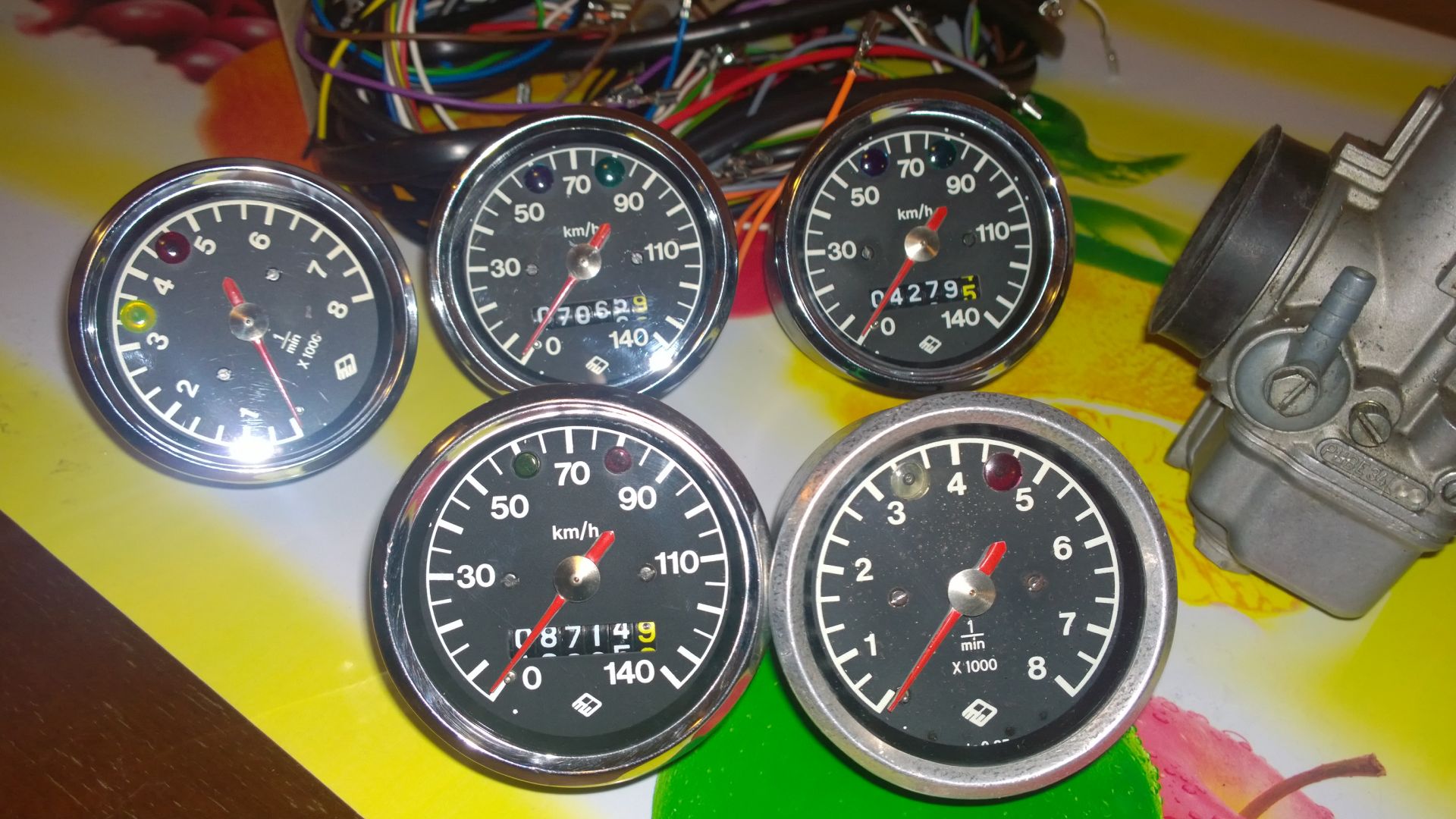

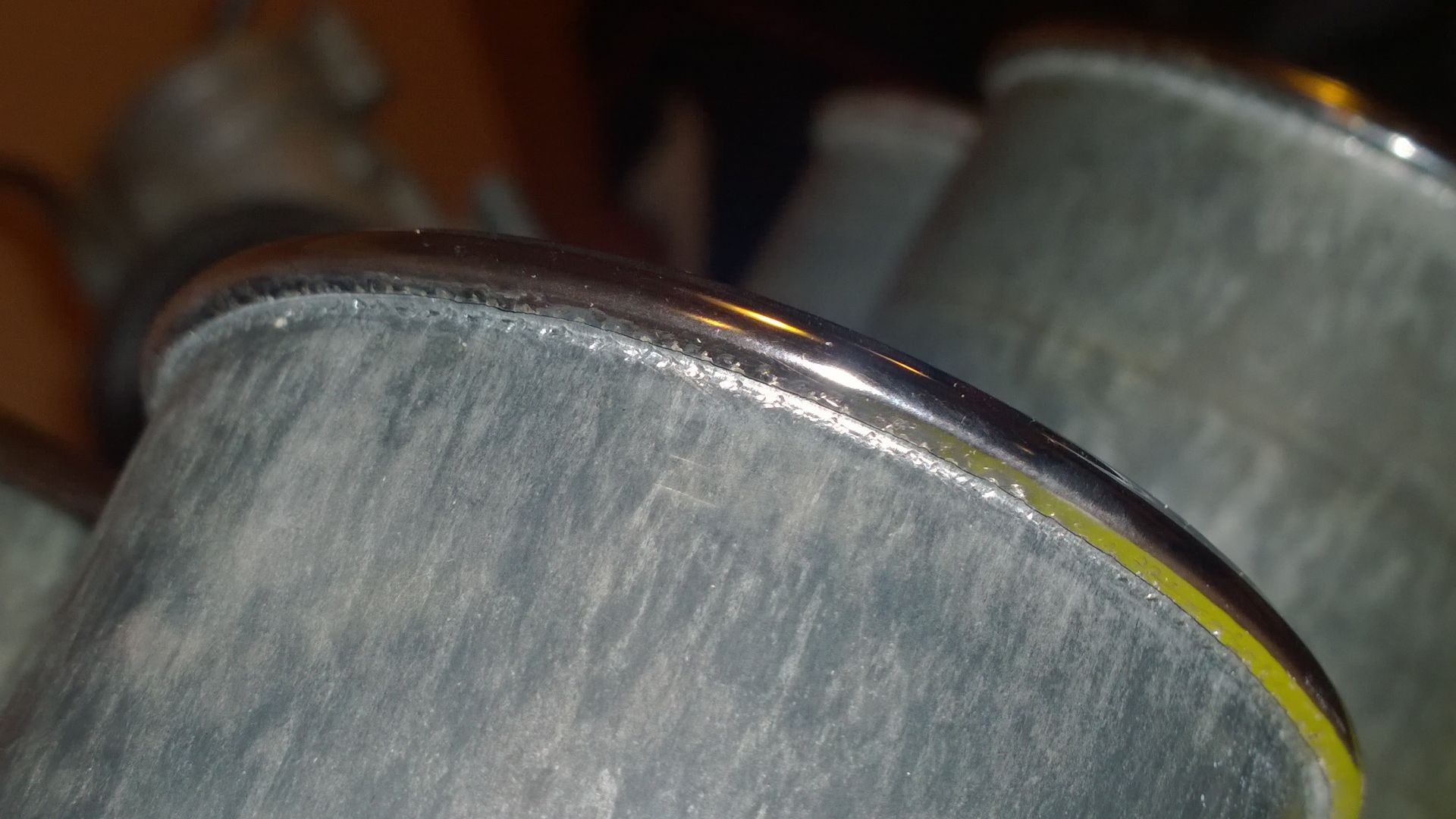

közben ma is ügyködtem,kapcsolók lefestve/összerakva/felmatricázva. műszerfal is a helyén. elég jók ezek a ledek,tetszenek még mindíg Ha minden igaz a festés is készlesz jövőhétvégére szóval akkor már tudok vele gurulni ha minden összejön. Kíváncsi leszek erre a "gyári" hátsó fékbetétekre hogy ezek mennyire fognak majd. Amit nyáron vettem utángyártott vackot az annyira "porolódik" hogy melegen szinte semmit sem fogott...
BAZINGA!

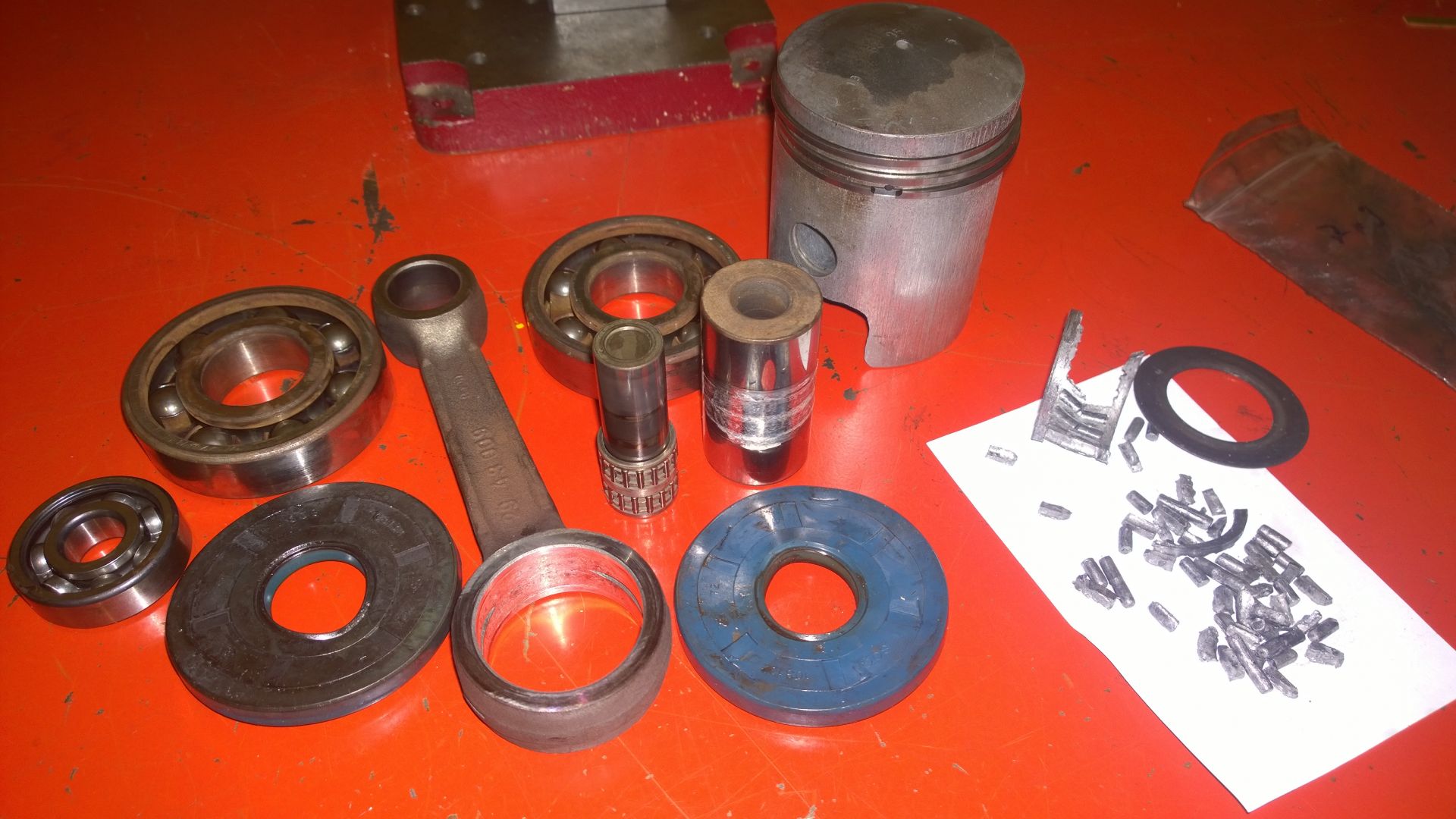

Francia91
Közben ezek lettek hozzá szerezve. A műszereket Müller Szabolcs újította fel, kívül-belül, és tőle van a DellOrto PHBE34-es karbi is, ez majd bejáratás után megy a motorra
A motor bajai pedig ezek voltak

teko99
válasz Francia91 #3524 üzenetére
órákat is javít? ó ha ezt tudom elküldöm neki,nézegettem még régebben faja számlapokat de én nem szedem szét nem bohóckodok az órával.. na ezt is tudom mostmár
ja igen mostmár rémlik hogy írtad bambit hogy megy a blokk hozzá felújításra
látom volt baj vele.Jók ezek a dellortó karbik? Retronak volt a 250esen ha jól emlékszem?

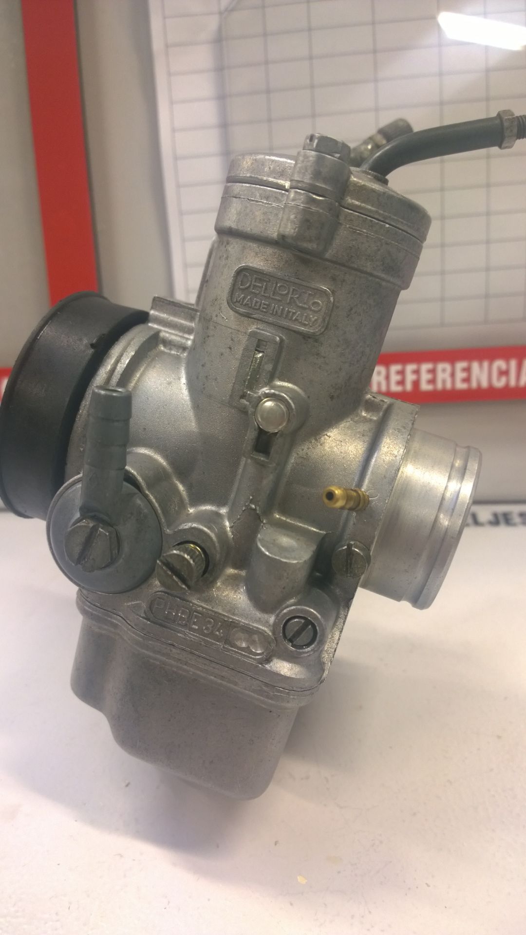

Francia91
Persze, újít fel órákat, olyan számlapot is csinál bele, amilyet kérsz
A DellOrtók elvileg nagyon jók, dícsérik, jobban megy vele a motor kevesebb fogyasztás mellett. Csak beállítani nehézkesebb, de majd kísérletezek vele
Az órák peremezését is nagyon szépen megcsinálja, mikor összerakja
Az összesen fénylecsapó keret lett újrafújva, számlapok lettek felújítva, 3db-on órakeret lett cserélve. Mutatócsillapítás meg lett csinálva, mutatók újrafestve, belül az óraház újra fehérre kifestve."Nincsenek példaképeim. A munkát, az elkötelezettséget és a versengést csodálom." /Ayrton Senna/

válasz Francia91 #3526 üzenetére
Jajj ne, hova akarod még fokozni ezt a fogyasztást? 4,5 liter vagy 5,5 liter, nem mindegy? Jobban megy, kevesebbet fogyaszt...persze, aztán ebből vannak a ragadós bajok. Dobd ki a francba azt a karbit, és használd a gyárit!

válasz csabyka666 #3527 üzenetére
Nekem csak 1 bajom van ezekkel a Dellortó karbikkal és ezt mi már Csabával beszélgettük is(Francia)
Aki használja vagy használta,az mind egytől egyig csak azt tudja mondani hogy sokat kell foglalkozni vele mire jó lesz,de utána aztán maga a menyország.
De akinek már eljött a menyország,az miért nem mondja el hogy mekkora fuvókák kellenek bele mondjuk Etz 250 esetében vagy éppen amiben használja?
Sehol nem olvastam még.
Mindegyik csak a szokásos mantrát nyomja.
Félreértés ne essék,tuti jó karbi lehet,de biztos hogy Mz-hez is ideális?
Egyszer szívesen kipróbálnám én is,de pont ezen bizonytalanságok miatt nem vettem sosem,pedig láttam börzén.
Pld használtam BING 84 karbit a /1-en.
Én pld simán eltudom mondnai hogy mekkora fuvókák kellenek és hogy mennyire kell kitekerni a levegőcsavart.
A Dellortósok miért nem tudják elmondani?
Talán mégsem lesz sosem az "igazi".
Nem tudom,de nekem ez fura[ Szerkesztve ]

válasz hevizms #3528 üzenetére
Nekem meg egyáltalán ezekkel a csodaszámba menő fogyasztásértékekkel van bajom, főleg ha még emellé nagyobb teljesítmény is társul. Ha 4T lenne a gép, nem akkora probléma, ha elveszi valaki a benzinmennyiséget, max nem megy úgy a motor, de 2T-nél bajos, mert nem lesz olyan jó a kenése. Egy 250-es ETZ-nek 5-6 liter körüli a fogyasztása, 251 elvileg minimálissal kevesebbet eszik, de ezeket a számokat nem lehet lefelezni, és egyébként is, nekem nem érne meg annyit, hogy megragadjon a motorom. Az, hogy kevesebbet eszik a DellOrto-val, még el tudom hinni, de hogy jobban menjen csak a karbi miatt, azt már nem. Jobban megy, nagyobb fordulat kell, ha kevesebbet eszik, kevesebb benzin is jut be a hengerbe -> rosszabb kenés, könnyebben ragad.
Én egyszer beállítottam a karbit, a gyertya szép barna, tehát a beállítás jó. Ennyi, nincs ebben semmi legenda. Fogyasztást egyszer mértem, 5,3-ra emlékszem, de lehet, hogy több, igazából nem is érdekel.
Amit mondtál, hogy ennyit kicsavarni, meg ilyen fúvóka, az kiindulási alapnak tökéletes, de a végleges méreteket és csavarásokat úgyis a gyertyakép mutatja meg. Abban persze igazad van, hogy minden kiindulási pont nélkül tényleg nehéz belőni a karbit, és ahogy írtam, veszélyes is ilyennel kísérletezni.

Francia91
válasz csabyka666 #3529 üzenetére
Nekem Szabolcs leírt mindent, hogy mekkora fúvóka van most benne, és hogy meddig lehet lemenni, melyik csavart hova állítsam. Azért adta el, mert egy 251-est épít, és azt a motort 100%-ban gyárira akarja megcsinálni, eredetileg arra vette ezt a karbit
Ha már 5 litert eszik, én azzal megelégszem, nem akarom a legminimálisabbra leküzdeni, félreértés ne essék. Itt az a lényeg, hogy lényegesen jobban porlaszt, mint a BVF karbik, a torokátmérője is 34-es a gyári 30 helyett. Valamivel modernebb és kifinomultabb a porlasztó. EnnyiEgyenlőre sikerült vennem egy alig használt, majdnem új, eredeti csatos karbit, a bejáratás azzal fog megtörténni, ami a motoron volt, az pedig marad tartalékba, annyira nincs szar állapotban az sem

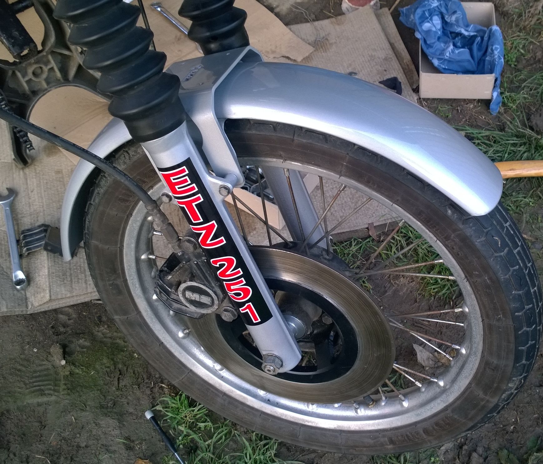

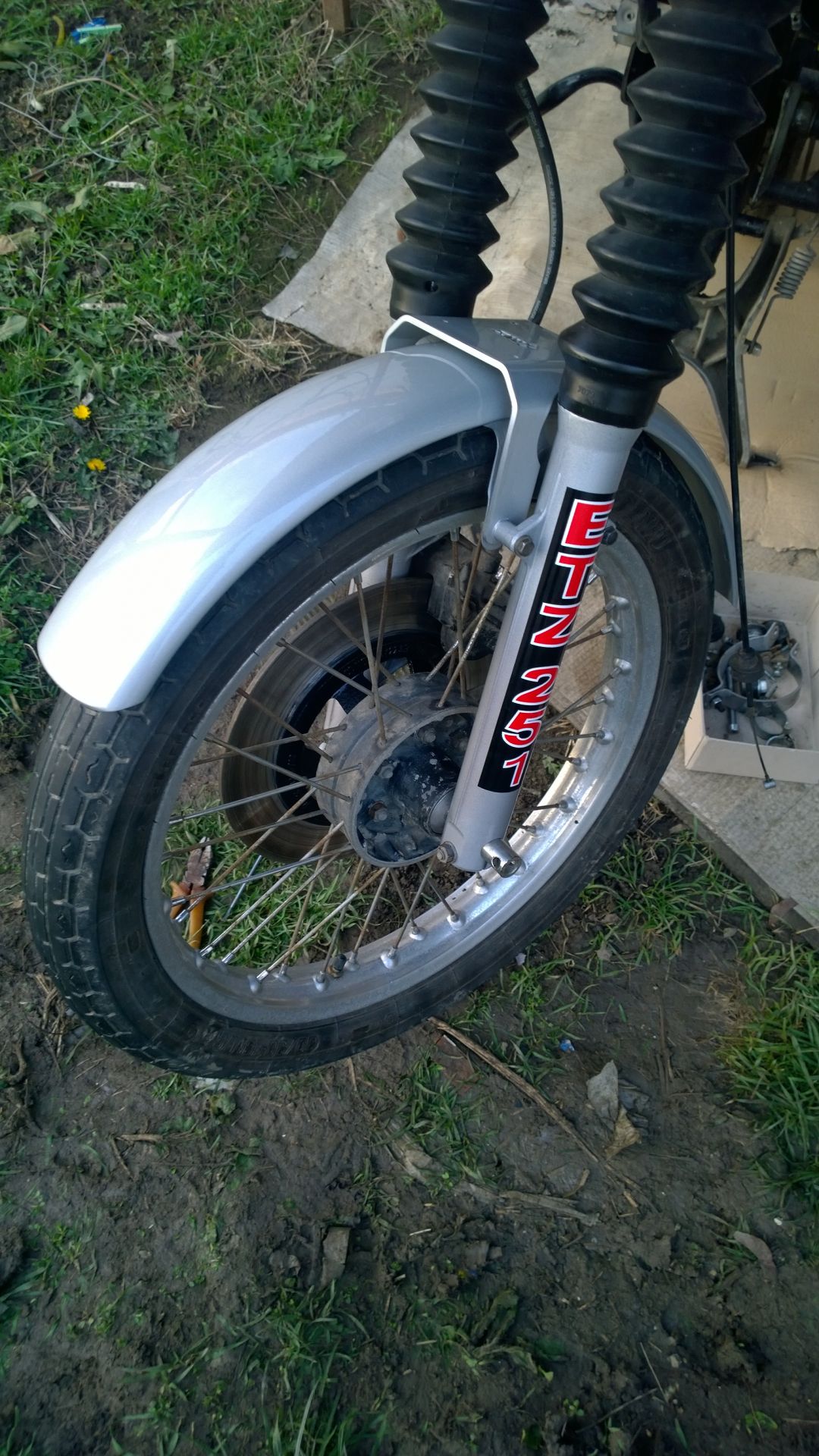

nos alakulgat a gép,lassan mindent összeraktam,mostmár csak a tank és egyebeket várom a festőtől.
Viszont vettem egy uj lábtartót mert görbe volt és zavart. kicserélni kitudtam,de a rugót sehogyse bírom beakasztani olyan erős. ha sztenderre fellököm akkor se,ha felcsukva próbálom úgyse..Van ennek valami technikája? csináltátok már esetleg?
BAZINGA!

teko99
na sikerált légteleníteni a féket elsőre a vakdugóval is
közben bebírtam akasztani a sztenderrugót,ahogy ráengedtem egyből elgörbítette a fémpöcköt amibe bekell akasztani a lábtartón. Mit ad isten,megint egy kisipari vacak.
Most vehetek egy utángyártott kisipari rugót,mert gondolom azokhoz van méretezve,valszeg az jóval gyengébb lesz mint a gyári rugó. hajj ezek a bajok,minden nap egyel kevesebb hajszálam van..
BAZINGA!
