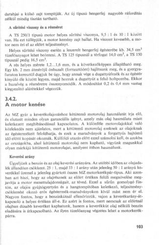

Az ólmozott a szelepek vagy szelepfészek kenése miatt volt jó de az nincs az MZ-ben
A keveréssel kapcsolatban, a gyári érték csalóka, mert az akkori benzin - úgy tudom - ólmozott volt, a maiak meg ólommentesek, a kenése így rosszabb. Ezt csak hallottam, de szerintem hihető. Szoktak tenni régi gépekbe (LADA és társaik) ólompótló adalékot, pont ezért.
Én úgy vagyok vele, de tényleg kitárgyaltuk már sokszor, hogy nem megyek annyit a motorral, hogy megérje megvennem az olcsó ásványi olajat. Inkább megveszem 3.500/literért a fullszintetikus JASO FD minősítésűt, és boldog vagyok, hogy nem folyik a kipufogóból az olajos gané, szép a gyertya, és nem büdös (annyira) a motor. Ha netán elmegy a blokkom 10.000 kilométerrel többet, akkor már be is hozta az árát.

Jólvan na. Át fogok térni az 1:50-re.

Na ja, majd a kipufogo gyorsan el fog tomodni az olajtol...
A motor pedig kevesebb benzint kap, tobb olajat, igy tenyleg nem kell majd csodalkozni a fogyasztason.
Csak jozan paraszt esszel gondolj bele: mibol nyeri az energiat a motor? --> a BENZIN elégetéséből
Az olaj mire valo a benzinben --> hogy kenje a motort.
Tehat kevesebb benzint, es tobb olajat kap az eloirtnal, ezaltal majd zabalni is fog jobban... Meg par ev mulva el lesz kokszosodva a kipuffod is... Nekem nem baj, engem nem erint, ha neked ez megfelel, akkor keverd igy
. Nem veletlen ajanljuk Neked az 1:50-et, es nem veletlen hataroztak meg a mernokok ezt az aranyt, akik terveztek a motort....

Szerintem úgysem lehet meggyőzni észérvekkel,úgyhogy keverd továbbra is 1:33-ba teljesen feleslegesen,de ne csodálkozz ha hamar elkokszosodik a kipufrendszer és majd elkezd többet enni és szarabbul menni Mindenki úgy használja a motorját ahogy akarja.
Egy kérdésem lenne azért.
Ha van autód,akkor abban is a max jelölés felett van az olajszinted?Mert akkor azt is úgy kell ám használni.
sarkany01
Hát nekem állt egy pár évig a motor. Fogjuk erre hogy 33-ba keverem
hevizms
Bejáratáskor nem a benzin:2T olaj arányán kell változtatni,hanem a benzin:levegő arányon.
Magyarul a súbertűn kell emelni,nem pedig a 2Tolaj mennyiségén.
Bejáratáskor is jó az 1:50 -

sarkany01 #2770 üzenetére
Nem árt a több olaj, csak éppen teljesen felesleges...
A 251-esem sem füstölt 1:33-assal, nem is szabad füstölnie 33-as keverékkel sem, de ez nem azt jelenti, hogy azzal kell hajtani. Mikor megvettem, fél tanknyi 1:33-as keveréket hajtottam le vele, mert előtte 1,5 évig állt a motor. De a fél tank után, és azóta is 1:50 - 1:40 közti keverékkel járok (ahogy éppen sikerül)
Amúgy hidegen a 251-esem is füstöl az 1:50-nel is, ez természetes. Az első 2-3 km-en füstöl, ha odarántom neki, aztán már semmi(#2771) sisu2
1:33-ra emlékszem, de a lényegen nem változtat: felesleges az 1:33 -

Én úgy tudom ,hogy ETZ bejáratáshoz is 1:50 keveréket ír elő.

Lehet pazarlás
Bár azt mondták a több olaj nem árt neki, és egyáltalán nem füstöl így sem csak egy picit hidegen.
Francia91
sarkany01 #2768 üzenetére
Bejáratáskor kell olyan arányba keverni, amúgy bőven jó neki az 1:50-es keverék, az a gyári előírt keverési arány is (amit ugyebár még 88 oktánszámú benzin és full ásványi olaj alapján határoztak meg...). Ne keverd olyan sűrűre, csak pazarlod az olajat
A 251-eshez én is félszintetikus olajat használok, 1:50 körül keverem, semmi baja, pöpec!
sarkany01
Fél szintetikus olajom van, és 1:33-ba keverem. De lehet csak én vagyok ilyen buta.
