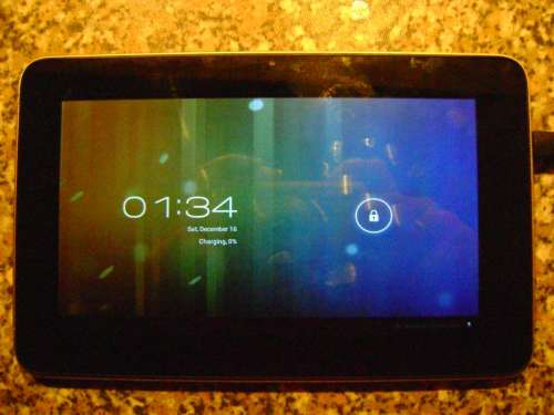

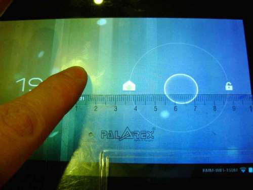

Nekem egy 708w-m van. A következő a történet: az usb csatlakozó kimozdult az alaplapon és nem lehetett tülteni.
Felküldtem szervizbe 4 hét múlva csere készülék jött, aminek a bal oldalán és a jobb alsó sarkában nem reagált az érintésekre. A support azt mondta frimware frissítés. Meg is történt most még rosszabb 5-6 cm-t csúszik az érintés vízszintesen.
Ahogy láttam Mroli is így járt, hogy csúszott a képernyő.
Valakinek sikerült megoldani ezt a problémát? Vagy esetleg egy főzött romot tudna valaki, mert a support azt mondja küldjem vissza, aztán talán 1 hónap múlva lesz valami!
A segítséget előre is köszönöm! -

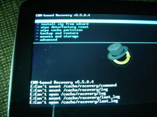

CWM Recovery telepitése:
1. Töltsd le a recovery csomagot, majd csomagold ki egy tetszőleges könyvtárba.
(a kicsomagoláshoz Winrar vagy 7zip program szükséges)
2. Kapcsold ki a tabletet.
3. Hangerő FEL+bekapcsoló gomb együttes nyomása, míg recovery módba nem lép a gép.
(teljesen fekete képernyő, két fehér betűs sor: "Enter into fastboot mode" "You can press
HOME+BACK to reboot device", home+back az újraindítás)
4. Csatlakoztasd a tabletet a pc-hez.
5. Indítsd el install.bat-ot, elvileg semmilyen teendőd nincs, megvárni míg elkészül.
6. Kész.Ellenőrizzük, rendben feltelepült-e. Ehhez kapcsoljuk ki a tabletet, majd a hangerő le és a bekapcsoló gombot tartsuk lenyomva. Amikor megjelenik az Myaudio felirat és rezdül egyet, a bekapcsolót elengedhetjük, majd mikor megjelenik egy fehér háttéren a logó akkor a hangerő gombot is.
Amint feljön a recovery menü, a hangerő gombokat addig kell nyomogatni egy irányba, amíg a kurzor három kört nem tesz a menüben, ez aktiválja BACK gombot (legalsó sorban meg is jelenik, hogy "Back menu button activated).
Tipp:Elég ha egyet fel, egyet le majd még egyet fel lépsz a hangerővel, nem muszáj körbe menni.Menükben lépkedés: hangerő FEL/LE
OK: Power off
Vissza: BackHa minden rendben, indítsuk újra a tabletet, bootoljuk be a rendszert.
Miután megvagyunk az előkészületekkel telepíthetünk akár főzött romokat is. De ha elégedettek vagyunk a gyári rendszerünkkel, akár arról is készíthetünk a recoveryben teljes mentést.

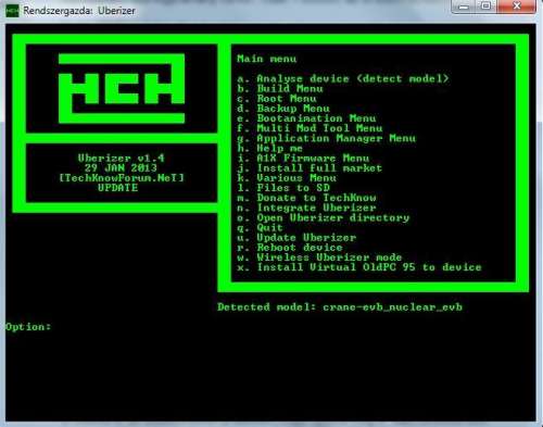

Találtam egy egyszerű és biztonságos módszert ami sok-sok mindenre ad megoldást:
Überizer v1.4
Kipróbáltam a tabletemen :
Myaudio series 7, 708W
sorozatszám:MATS7WM82xxxx,
Allwinner A13A rom lementés(rom dump) jól működik, visszafelé még nem, azon még többen is dolgoznak(xda-developers, TechKnow) de talán hamarosan ugyanilyen egyszerűen megoldható a dumpból img fájl készítése.
Biztonság kedvéért ajánlatos a gyári romot lementeni, mert a mysupport nem igazán tud segíteni ha baj történik.
Teljes factory reset után ajánlom (tablet Beállítások menüben Biztonsági mentés és visszaállítás/Gyári adatok visszaállítása), hogy egy bármikor, bárki által használható rom dump legyen és ne tartalmazzon személyes adatokat, jelszavakat, túl sok app-ot stb.
Akkor az überizer v1.4(ha tudsz angolul, az megkönnyíti a dolgokat):
ami kell hozzá:
a tablet gyári értékekre visszaállítva és rootolva, egy PC(xp vagy win7) és wifi
(a rootolást a Playről letöltött app-pal ellenőrizheted pl. rootchecker)überizert innen töltheted le: jelszó:TechKnow
[link]angol leírás és forrás: az olvasáshoz is regisztrálni kell
[link]0. tableten engedélyezd a wifit, a pc is legyen ugyanazon aktív wifi hálózatra csatlakoztatva!
1. telepítsd a PC-re a letöltött progit!
2. az alábbi helyről másold az apk-t sd kártyára, majd tedd a tabletbe és telepítsd!
"c:\Program Files (x86)\TechKnow\Uberizer\wireless_adb\app\com.rockolabs.adbkonnect.apk" (win7 64biten)
3. indítsd el az adbkonnectet a tableten majd nyomd meg a "start wireless adb"!
4. jegyezd fel a kiírt ip címet és portot pl. 192.168.1.102:5555
5. állítsd a tabletet a Beállítások/Megjelenítés menüben alvó mód 30 perc után! (mert alvó módban nincs wifi kapcsolat)
Debug mód is legyen engedélyezve ha még nincs!(tableten Beállítások/Fejlesztői lehetőségek/USB hibakeresés)
6. a PC-n indítsd a "c:\Program Files (x86)\TechKnow\Uberizer\Uberizer_Offline.bat" (win7 64biten)
7. nyomj w-t, majd enter, 6, majd enter
8. add meg a feljegyzett ip címet, és portot(alapesetben 5555)
9. a PC wifi-n keresztül adb kapcsolatban van a tablettáddal és nem kell adatkábelrom dump:
10. überizer főmenüből i majd 3
11. eltart egy ideig kb. 10perc majd válaszd az igent (y) amikor kérdezi, hogy törölje-e a dumpot a tabletről- Do you want to delete... stb.(tedd eközben töltőre a tabletet nyugodtan ha már kevés az akksi)
12. a PC-n az alábbi helyre menti a dumpot(win7 64biten):
"c:\Program Files (x86)\TechKnow\Uberizer\rom_dumps\FW_BACKUP__xxxx" (win7 64biten)
5 fájl találsz itt, ezeket tedd biztonságos helyre:
bootloader.img
boot.img
recovery.img
system.tgz
data.tgzsajnos a visszatöltés menü(i 4) nem működik még...ne is próbáld mert baj lesz -->>recovery loop
A többi menüpontot is csak akkor próbálgasd ha biztosan tudod mit, miért csinálsz.
Ha valamit elrontasz az a te hibád lesz -

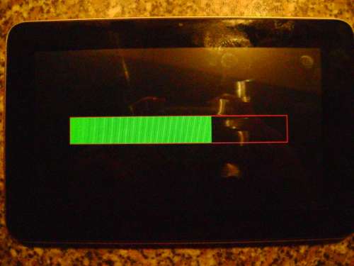

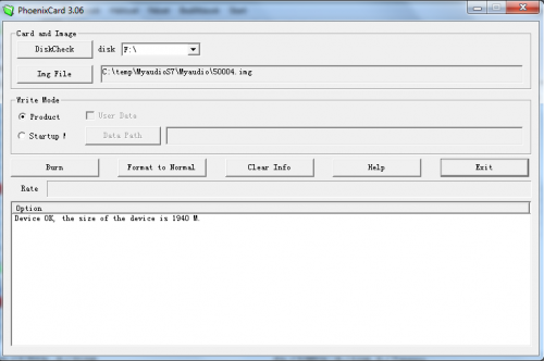

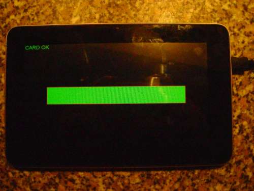

A recovery bootloop-ból való kikeveredés MYAUDIO 708W, sorozatszám MATS7WM82xxx esetén.
Gyári rom flash-elés sd kártyáról:1. töltsd le a PhoenixCardV306_2012_03_02 nevű progit
[link]2.csomagold ki a számítógépedre(én win7 64bit-en csináltam)
3. töltsd le a táblagéphez való firmware-t (img kiterjesztésű fájl). Én ezt használtam:
[link]4. számítógépeddel és egy kártyaolvasó segítségével formázz meg fat32-re alapértelmezett opciókkal egy microSD kártyát(min.512MB kapacitásút) én 2GB-ost microSD HC-t használtam
5. ha végzett,hagyd a kártyaolvasóban a kártyát és indítsd el a
PhoenixCardV306_2012_03_02\PhoenixCard.exe programot6. tallózd be a 3. pontban letöltött firmware helyét
7. nyomj egy "Burn"-t8. pár perc után ha végzettt válaszd le biztonságosan az SD kártyát windows alól
9. kapcsold ki a táblagépet 10mp-ig hosszan nyomva a bekapcsoló gombot
10. töltsd fel az akksit nehogy lemerüljön a flash-elés alatt
10. tedd bele a microSD kártyát a táblagépbe
11. most hosszan nyomva a bekapcsológombot(a hangerőgombot is nyomogattam közben nem tudom pontosan melyikre indult) meg kell jelenjen egy zöld folyamatjelző csík12. miután végzett "card ok" feliratot látsz és teljes zöld folyamatjelzőt, majd kikapcsol 1-2mp-en belül
13. vedd ki a kártyát
14. kapcsold be újra a táblagépet és megjelenik a myaudio logó majd az androidA kártyán PhoenixCard egy windows alól nem látszódó partíciót hoz létre így a 2GB-os kártyámból 1,6GB-os lett. Ezt a partíciót windows 7 alól nem de a partition wizzard-dal le tudtam törölni.
A fenti módszer nálam működött, természetesen ha bármit elrontasz és rosszabb lesz a helyzet mint volt az a te hibád lesz.

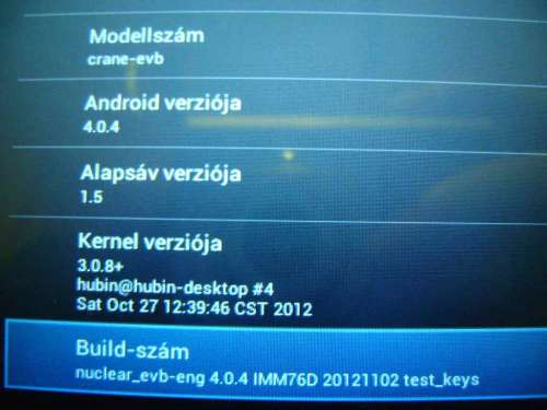

Ez a 50004.img firmware nem a legfrisseb, mert nálam az érintőképernyő vízszintes irányban kb.50-60mm-el el van csúszva...így nem igazán használható billentyűzet nélkül..support 2napja nem válaszol...

Van egy Myaudio 708W-m, sajnos recovery loop...
X8-omon, már mindent megtanultam - azt hittem... - bootloader nyitás, rom frissítések, recovery install, overclock, multitouch stb.stb. jól is működik (GingerXperia&nAa kernel rulez) de ez a "kiskínai" kifogott rajtamA gyári szűz rendszerre egy jobb recovery-t akartam feltenni.
Adb-n keresztül elindítottam ebből a csomagból csak a recovery-t(lehet, hogy ez volt a baj?):
eyeoncomputers_script_ver5b_ics4.0.3\cwm5ics\recovery-install.batörültem -> "Succesfully installed!"
Majd újraindításkor mindig az új Clockwordmod 5.5.0.4 recovery-ben indul el, de a partíciók nem csatolhatók:
"Can't mount..."
A partíciók mégsem stimmelnek A10 Allwinner-eken belül, gondolom én.
A behelyezett microSD-t látja de hiába indítok update.zip-et a rendszerpartíciók hiánya miatt nem fut le...Volt-e valaki ilyen helyzetbe és néhány lépésben leírná mit tegyek?
Szervízbe nem akarom küldeni, magam akarom megcsinálni és másnak is hasznos lehet egy ilyen leírás.
Gyári img fájlom van a myaudio-ról és ekent02 romom is(img), ezt tenném rá inkább, nomeg egy működő recovery-t.THX

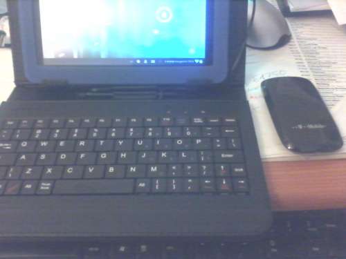

Hi mindenkinek, nekem is van egy ilyen gépem, vettem hozzá egy micro USB-s billentyűzetet bőrtokban (Auchan----> 4990 Ft.), nagyon jó lett így, sokkal könnyebb gépelni, e-mail-t írni. Az internettel én is sokat szívtam ennél a gépnél, ugyanis nem minden sticket fogad el, és a nagyobbik baj az, hogy a pár hsz-al ezelőtt felsorolt stickek közül sokat már nem is forgalmaznak a szolgáltatók, mert szinte naponta jönnek ki új modellek. A Telenornál nem is tudtak segíteni ezügyben, viszont a T-nél találkoztam egy kedves ügyintézővel, aki valamilyen szerencse folytán pont néhánynappal előttem foglalkozott egy vevőnél ezzel a dologgal. Kb. 40 féle sticket próbáltak ki, de a gép nem reagált rá, csak formáztatni akarta mindet. Ezért a lehető legegyszerűbb megoldással oldottuk meg a dolgot: kaptam egy Hotspotot (Zseb wifi). Mindenhol van térerő, nem kell vezetékezni, lehet vele sms-t írni, a legjobb megoldás, ami csak lehet.
Azoknak, akiknek van billentyűzetük hozzá, de nem tudnak vele ékezetes betűket írni, a következő a teendőjük:
ALT + E utána i, o, u --------> Hosszú ékezet pl.: í, ó, ú
ALT + I utána u, o --------> Hosszú dupla ékezet pl.: ű, ő
ALT + U utána o, u --------> Rövid ékezet pl.: ö, ü -
