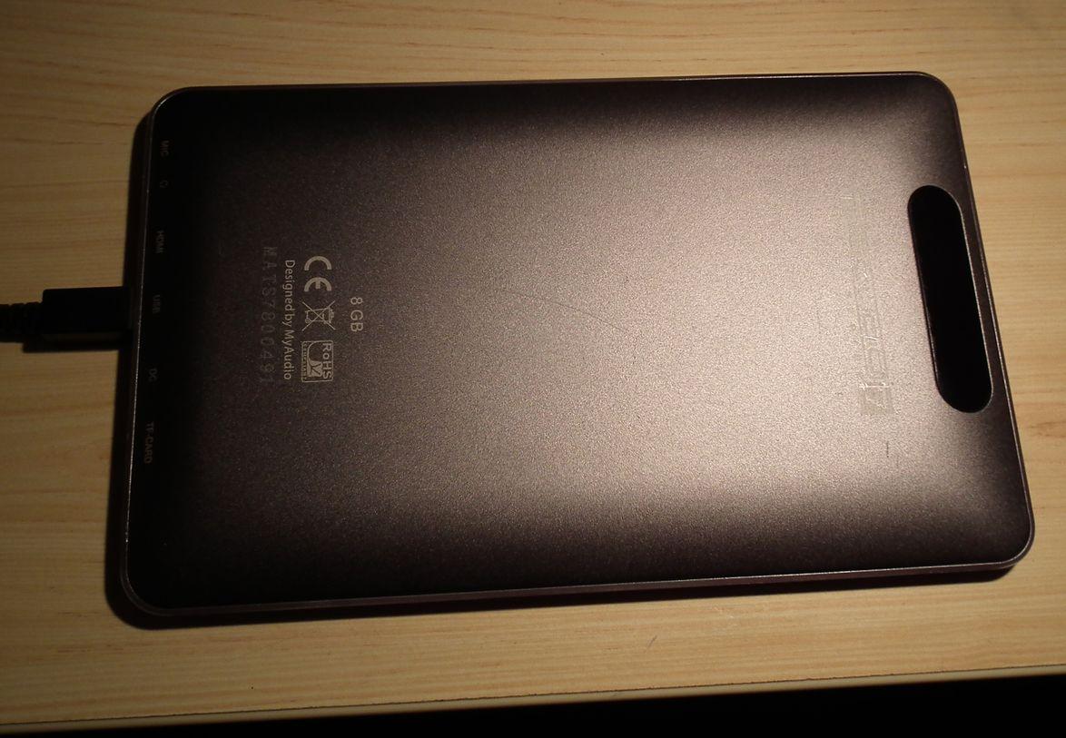

advocat86
moore007. #2098 üzenetére
Közben sikerült mégiscsak livesuit-tal, ezek szerint 708A a típus, a gépre dugás volt annyiban trükkös, hogy a hangerő fel gombot folyamatosan nyomva tartva kellett a tabletet gépre dugni, majd a bekapcs. gombot NYOMKODNI. Nem viccelek, csak így működött, ez a tipp egyébként a phoenixsuit-ban volt, és így sikerült a gépnek felismernie.
Köszi a közreműködést!
moore007.
advocat86 #2094 üzenetére
a honlapon is ezt tanácsolják:
Mi a teendő, ha csak az Android, vagy a MyAudio feliratig tölt be a készülék?válasz: Próbálj meg egy Android frissítést. A hozzá szükséges szoftvereket és a pontos leírást a MySupport/firmwarek menüpont alatt találod. Vagy add le a hozzád legközelebb lévő szervizponton.
http://myaudioworld.com/mysupport/gyakori-kerdesek/Series-7-708AG/
advocat86
Hozzám került egy ilyen ketyere, de sajnos nem tudok bele életet lehelni Bekapcsoláskor az android feliratig jut csak el, és ott megakad. Próbáltam a recovery módot, de nem reagál semmilyen bill.kombinációra. Persze ahhoz, hogy tovább lépjek, először a pontos típust kéne tudnom, de sajnos a doboza nincs meg, be pedig ugye nem tölt, így már itt elakadtam. Van rajta hangerő szabályozó gomb + van hdmi-je is.
Látszik a modell-szám is, úgy kezdődik, hogy "MATS7800***"Valakinek valami ötlet?
moore007.
Szia, ezt a problémát úgy tudod megoldani, hogy az androidot frissíted rajta Phoenixsuit-al.
Progi indít
Firmware klikk
img filét betölt
tabletet USB-re dugod és bekapcsolod
megvárod míg felismeri
upgrade és indul magától utána.Előfordulhat, hogy csak a teljes újrahúzás segít majd, de azért először ne azt válaszd.
