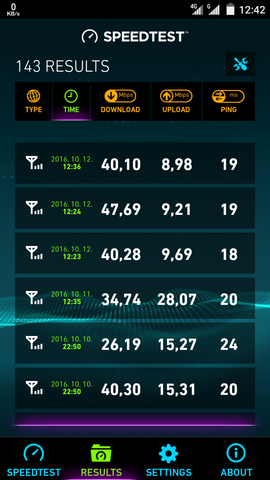

MR200-at. Végre sikerült beállítani, hogy natúr wireless routerként is működjön. Valószínű az volt a probléma, hogy először nem futtattam végig a simes setupot és egyből sima routerként akartam használni. Így elmondhatom, hogy a 100 megabites portjainak tényleges sebessége kb. 94 megabit/sec.
Ez ugyebár azért volt érdekes, mert így a 4G-s netet is kábelen max. 94 megabittel tudja tolni. Azért ez a 94 megabit is szép sebesség LENNE, ha a 4G is elérné ezt.A 4G-s sebességekről meg annyit, hogy:
Alábbi méréseket sikerült végezni megabit/secben le-fel:
PC-ről mérve UTP-n továbbosztva:
Telekomnál: 30/30
Telenornál: 43/27Tablet 5 GHzes wifijén:
Telenor: 71/25
Telekom: Nem mértem, de valószínű lassabb.Egyébként a wifije elég gyenge, belső antennás, ugyanakkor ez nem feltétlen akadály, mert azért egy lakásban elég sok konnektor van, aminek a közelébe elhelyezhető a cucc és nyilván ha mobilnetet osztasz wifin, akkor a wifi vevő nem kilométerekre lesz a routertől, hanem valószínűleg a közelében, de legalábbis ugyanabban a helyiségben.
Szóval összességében egyelőre nincs nagy szükség itt gigabites portokra, amíg hol mi 150 megabiteket sem lehet kihasználni (hiába tud wifin többet, ha wifin sem éri el a 150-et se a mobilnet miatt). A belső wifi antennákat pedig nem nevezném hátránynak a fent említettek miatt.
A "nem këll config" lehetőség tényleg jó, ha 4G-s routerként használod, mivel nem kell a beállítással sem bíbelődni, ha ugyanazzal a kártyával használod (bár azt nem teszteltem, hogy mi van akkor ha kártyát cserélsz) elég neki az áram meg a kártya és kb. fél perc után már használhatod is a wifijét.
Vannak gyári mentett profilok persze magyar szolgáltatókhoz is, de még a legújabb fwben is el vannak cseszve az APN nevek. Létre lehet hozni egy rakat profilt, azt nem tudom, hogy a kártyához jegyzi-e meg a használt profilt vagy csak a szolgáltatóját jegyzi meg és ha kártyát cserélsz, akkor újra be kell állítani az adott profilt vagy automatikusan átáll az utolsó, adott kártyával használtra.
Egyébként egy jó órácska netezés után sem igazán melegedett. Azt hittem, hogy majd sütni fog, mint egy usbs modem, de nem.
Ja természetesen IMEI száma is van és kártyafüggetlen.
Érdekes lenne kipróbálni pl. milyen sebességet produkálna egy IC-n, ahol van konnektor.
Arra mindenesetre tökéletes, hogy ha otthon, irodában stb. helyen nincs net és gyorsan kell valami pótlék, akkor ezt baromi könnyű beüzemelni.
