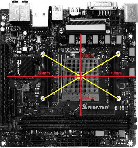

Akkor jól gondoltam, hogy inkább nem írom meg előre a megfejtést.
Nekem volt valami fura de érdekes benne, de amikor a 10.-ik napja gondolkodtam azon , hogy milyen jól mutatna rajta egy ilyen:Nofan-CR-80EHAkkor felvetődött bennem A kérdés, hogy ha ez a lap tönkremegy, mire tudom cserélni úgy, hogy a hűtő és a lefogatása lehetőleg ne változtasson pozíciót. Ekkor néztem össze a kialakítást vagy 20db ITX lappal és a 3.-nál kaptam a homlokomhoz.
Szóval kicsit sem volt egyértelmű, berajzolt átlók nélkül meg közel lehetetlen.
