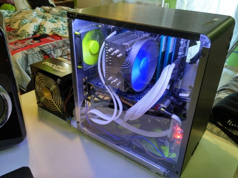

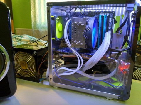

Ezek lesznek majd a kábelek, csak kell e-bay-ről még csati, mert ezeket nem akarom megvágni, hanem a táp kábeleire forrasztok megfelelő anya dugókat hozzájuk.
Ha időm engedi, akkor veszek egy 2mm-es plexit, és az lesz az oldalán, csak kellene még 4 db csavart is gyártatnom/vennem, mert amik vannak már ki vannak kopva, meg kézzel csavarhatóst akarok rá, hogy ne kelljen kínlódni ha le kell szedni az oldallapot.
A áramellátást gányolással oldottam meg, fogtam a vezetékek végét, kicsit megforrasztottam, és belenyomtam őket az egyik szabad FDD tápcsati 12V ágába
Ami még nemnagyon látszik a képeken, hogy egy DC-DC konvertert is beraktam a LED sor elé, így kb 10V-on üzemel, hogy ne égesse ki a retinám.
Igen, az hátul a LED-et kapcsolja, nyilván ez sem így lesz véglegesen. -

Kis kábelrendezés - életképek:
Folyamatban az alakítás - a tápról leszedtem a burkolatot és a ventit, illetve beraktam alá a másik Swif2120P-t.
Hangban nem lett sok eltérés, terhelés alatt kicsit halkabb, viszont sokallom a két 120-as minimum sebességét /illetve bánná a fene mennyit pörög, viszont így men hangtalan/ - idle-ben 850-nél nem mennek leljebb PWM-el, hiába állítom 5%-ra...
Egyébként a hőmérsékletek jók, felrakott oldallappal fél óra DOOM után proci 55-60 fok között ingázik, VGA 74 fokra áll be (GPU 1000MhzOc), persze ilyenkor már feljebb kapcsolnak a ventik. Valószínű kevés kifújónak a kis 90-es swif2, ezen megpróbálok segíteni, hogy nagyobbra fúrom a lyukakat a venti előtt - most kb 4mm átmérőjűek, ezt 5,5-re fel lehet bővíteni.LED szalagot még ma lehet berakom, később megcsinálom a tápot normálisan, mert ez most így elég tré, de teszt van...
Illetve a két FD 140-es ventit is lehet kipróbálom, azok ugyan nem PWM-esek, de 4-500-ra lemennek ha kell, max fordulatuk 1000 RPM - és éppen elférnek a ház aljában.
Nameg kell még egy plexi oldallap, és nagyjából kész is lesz -
