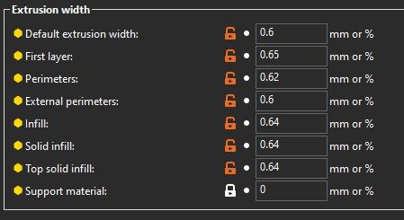

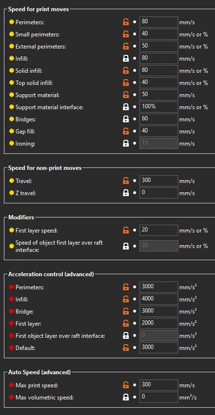

Ez nem egy kihegyezett profil.
Extrusion width-nek elmegy a Nózi átmérő +20%, itt most kevesebb van beállítva:
Egy kis tutorial:
https://github.com/AndrewEllis93/Print-Tuning-Guide
https://github.com/AndrewEllis93/Ellis-PIF-Profile - Ezt majd szeretném átültetni. Volumetric flow mentén van minden sebesség meghatározva. -
