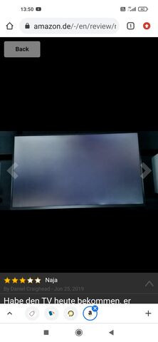

Keresek régi lcd tv újat aki tud ilyen boltot ahol még lehet kapni az írhat nyugodtan!!
Mer ezek a mai tv egy tákolmányok,itt csak a darabszám a lényeg,hogy minél több legyen.
Már a második LG tv viszik ma tőlem vissza tiszta be világítás az összes képernyő -
alaves
Ha az LCD gyengeségeiből pontosan a felhősödést emelted ki, akkor mindenképpen az OLED. Az új LCD-k még felhősebbek és bevilágítottabbak mint a régebbiek, hiába a Q és a nano, de próbáld ki a nano-t, legfeljebb élsz a 14 napos elállással ha nem tetszik. És akkor jöhet az OLED
