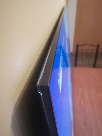

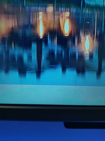

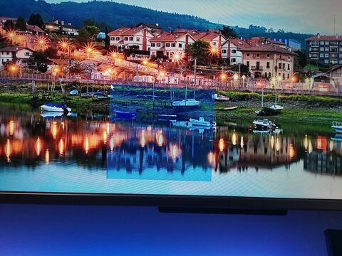

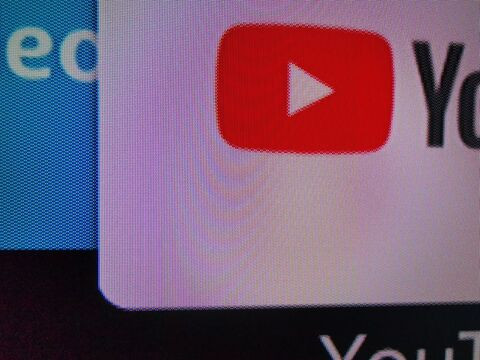

A kék mezőben, illetve a logó szélén látható "kerítés háló" szintű színkeverés zavarja a szemem, persze ez csak közvetlen közelről látható
De itt pl, a kijelölő négyzetet is megszaggatja:A kérdésem az lenne hogy ez normális? Vagy lehet hogy van valami hibája a képernyőnek? Különböző képbeállításokat állítgatva sem tűnt el a jelenség sajnos.
Ennek tudatában ha eladnám, a kigondolt 85e Ft-os ár reális lehet? Ezen kívül van még egy pici hibája, bal felső sarok kicsit levált a hátlapról:
