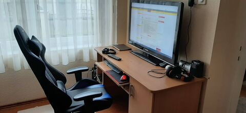

Erről mi a véleményetek? Hitachi 50HK5601
Jelenleg ezt használom úgy 3 méterről monitornak.
Milyen lenne helyette ez a hita? Ez is ips? Stb.
(ergo nem számít se az okosképessége, se a hangja, csak a képe.) -
