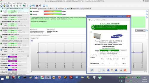

bajaki
Samsung 840 EVO
Windows 7 esetén mi számít normál értéknek a napi írást tekintve? Csak a rendszer van az SSD-n.
HDD Sentinel szerint folyamatosan ír valamit a rendszer és növekszik az írt adatmennyiség is.
Indexelés ki van kapcsolva, lapozófájl is. AHCI be van kapcsolva, ahogyan a TRIM is megfelelően működik.
426os

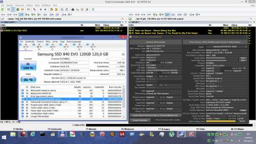

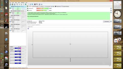

M107
10 hónapos Samsung 840 EVO 120 GB TLC
Csak rendszergyorsításra, csak kissebb felhasználó programok, Windows Update, office van rajta. nem telepítek rá játékokat, a böngésző cache ráír.
A 830 Samu példájából kb 1.31 TB-nál kellene 99% esni a kondíciónak a neten fellehető HDS képek szerint, meglátjuk.
UI:
Normál otthoni használat, van amikor be sincs kapcsolva egy napig, de van amikor 4-9 vagy esetleg 24 órát is megy.De ez meg is látszik a munkaóra értékéből.
Semmi problémám vele, stabil, remélem az is marad csak a vezérlő elhalálozásától tartok.
