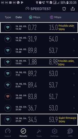

nálam 4napig volt és vitte gond nélkül a wifit a 60nm panelban ahol 2,4GHz-re vagy 200 szomszédos wifi van zavarásnak (panel telep)pinnacle
engedd el ezt a FW frissítés után gyengébb wifi sztorit
gyárilag jött egy FW-el az ASUS lapon meg volt egy újabb de semmi leírás nincs bene hogy wifit mókoltak volna benne. szimplán csak két külön pillanatban mérted és úgy látod mintha gyengébb lenne
wifit egy árnyékolt zárt szobában kellene mérni akkor lenne összehasonlítható
reggel még 20megabit megy este már csak 10 mert sok a zavaró szomszéd wifi
