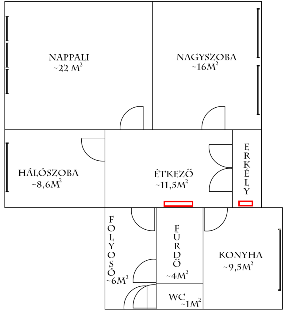

#66433
Milyen környezetben (falak száma/anyaga, távolságok, szomszédok) lenne használva?
Panel lakás, legfelső szint, 10-12 wifi jel 2,4GHz-en, Hála Istennek 5Ghz-en maximum 3 van az enyémen kívül.
A router a [kép] alapján a hálószobából szolgálná ki az eszközöket, minden fal beton. Hatótáv szempontjából egy 75nm-es lakást kell(ene) teljes mértékben kiszolgálnia. -
