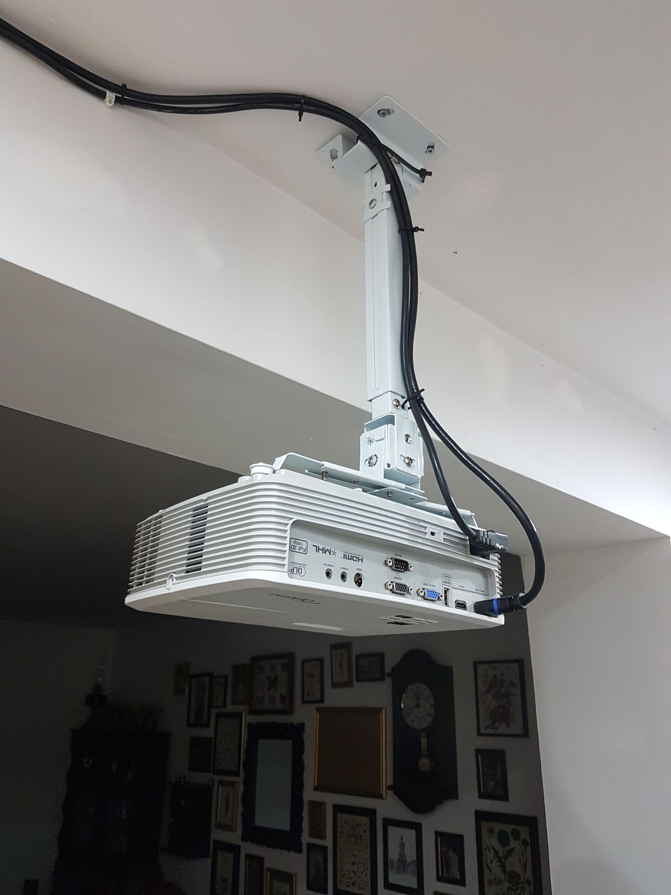

Sziasztok, most hetvegen volt idom allitgatni a projektort (optoma eh400, plafonra felfurva), es ha a projektort vizszintbe rakom akkor a szemkozti falra vetitve csak -3, -4 keystonnal vetit negyzet alaku kepet. Keystone nelkul kb 10-15 fokosan meg kell dontsem a projit plafon fele, hogy rendes negyzetet vetitsen, de igy meg nagyon felfele vetit. (Vetitett kep teteje igy van kb egy magassagban lencse kozepevel (most mindketto plafontol 16.5 centi lefele) kerdesem annyi lenne, hogy proji nem vizszintbe kellene negyzet alaku kepet vetitsen?

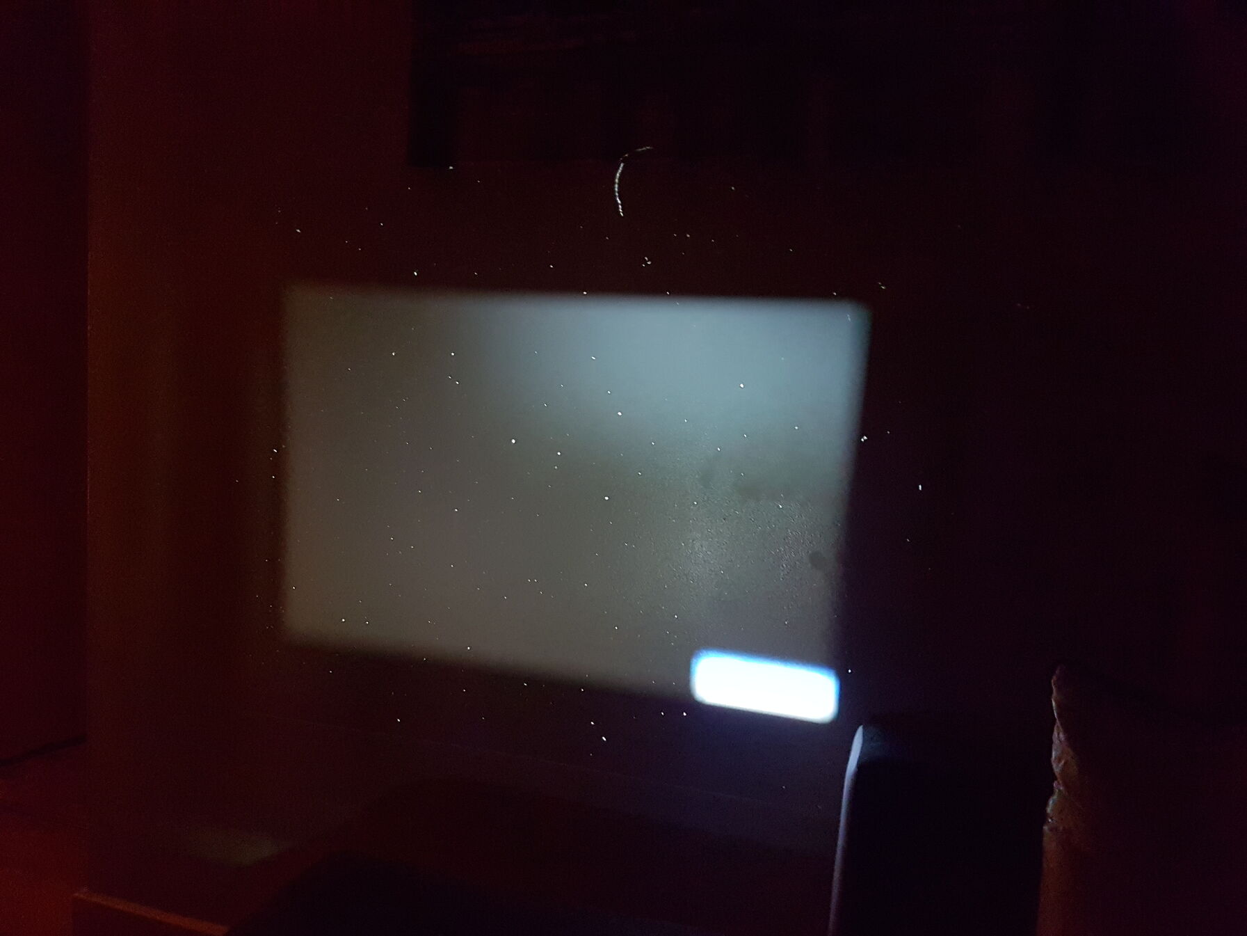

Plafonrol leszerelve kb masfel meterrol falon sikerult rafokuszalni a mar korabban emlitett feher fenyfoltokra a vetitett kep korul, itt egy kep milyen egy koszos dlp. Azt sajnos nem tudom, hogy jobb felso sarok miert annyival vilagosabb, esetleg valaki felvilagosithatna a miertjenrol!![;]](//cdn.rios.hu/dl/s/v1.gif)

Sziasztok! Koszos belso lencsektol, vagy koszos tukortol szorhatja a projektor a fenyt? Sajnos kepet nehez lenne rola kesziteno, de ugy tudom legjobban leirni, mintha vetitett kep kore lone a projektor fenyt, mint ha par kis zseblampaval vilagitanek kep kore. Leginkabb teljesen fekete reszeknel lathato, es akkor se szemetszuroan, de ha egy alapos takaritastol eltunnenek, akkor lehet szetkapom projit. Eloszor lampara gyanakodtam mert mar veget jarta, de ma sikerult egot cserelni es ugyan ugy vetit. Talalkozott mar valaki hasonloval?

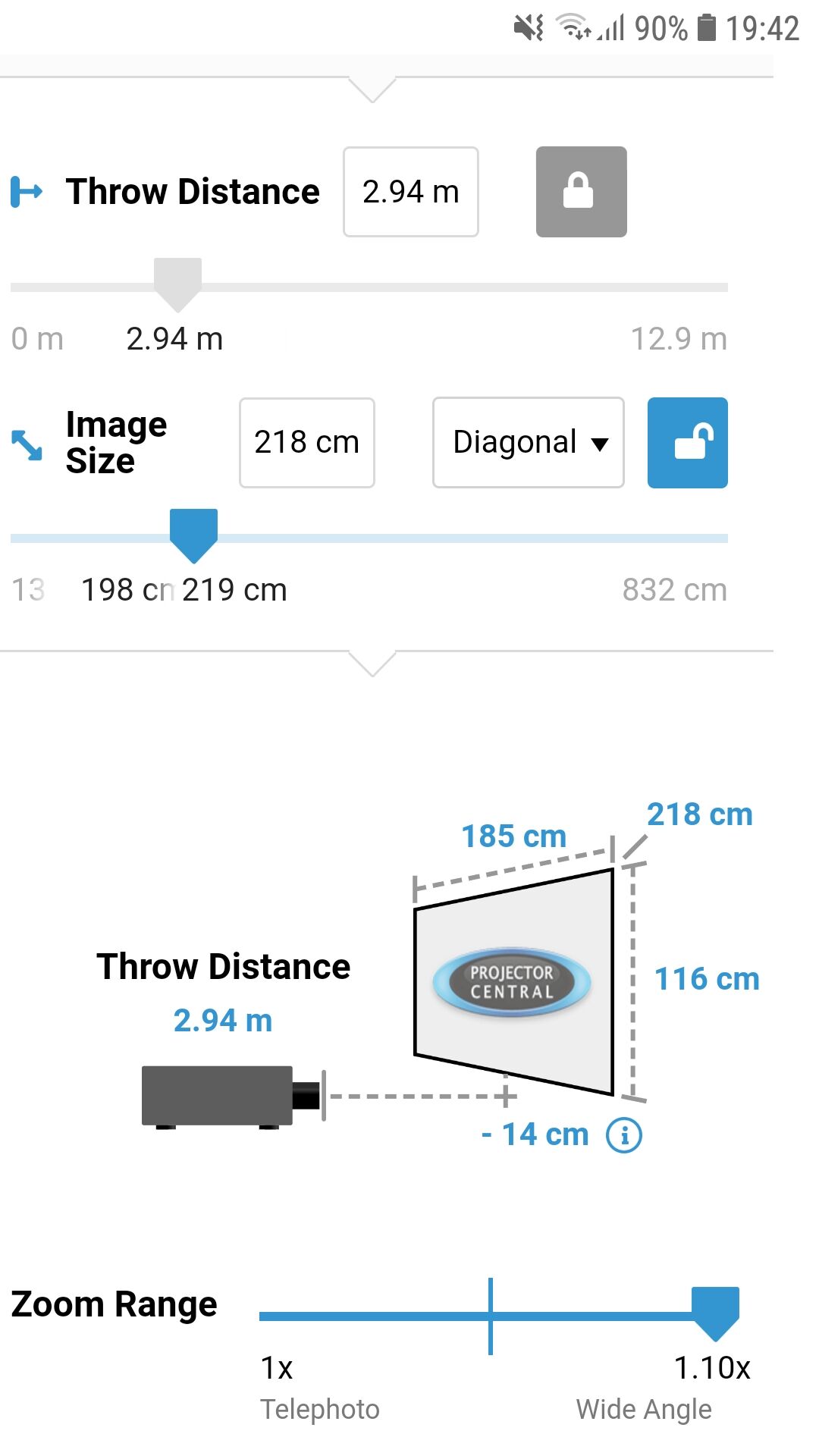

Pont tegnap nezegettem en is a kalkulatort, de valahogy nem tudtam kiigazodni rajta, lencse kozepe 16 centire van plafontol, kep alapjan igy vagy 30 centi a kep teteje plafontol vagy 2centi, de mindket esetnel olyan trapezt kapok hogy ihaj. Tudom tudom kepen foldon van a proji de plafonon is ugyanezt irja. Valaki tudja ezt ertelmezni? Amugy egy optoma ew536rol van szo.
