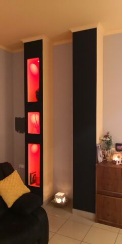

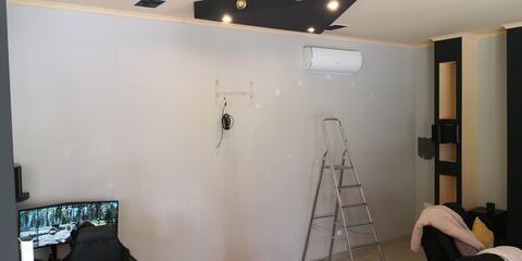

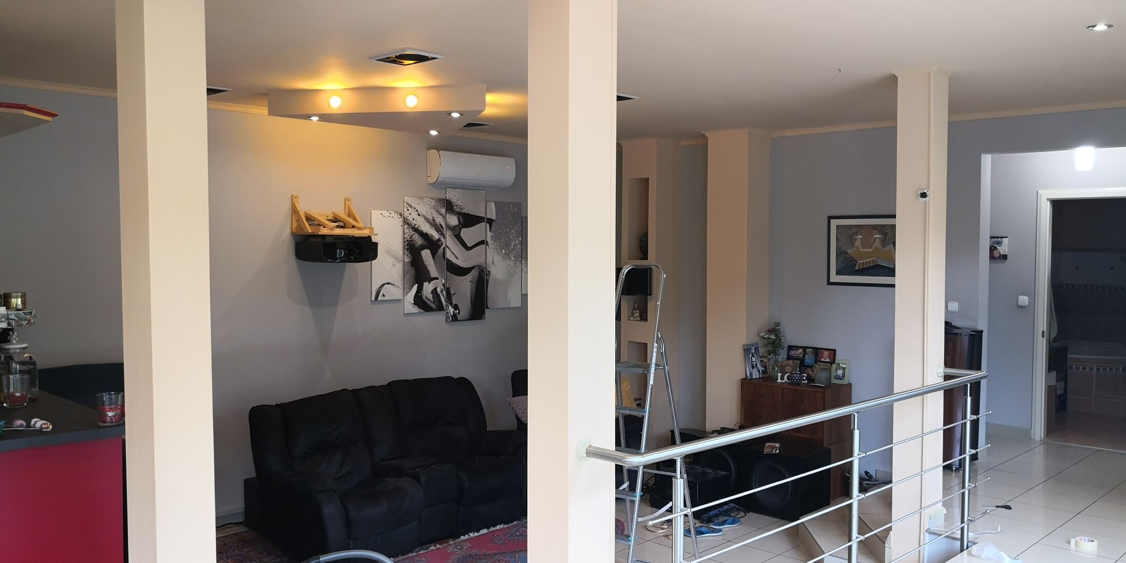

Én is festegettem. Oszlop fekete, hátsó fal galaxis szürke. A galaxis szürkét festeni nem volt egyszerű sajnos foltosra száradt, másik henger és bőséges festékkel már jó lett. Plafon maradt sárgás, tovább nem sötétítek ez nappali nem dedikált szoba. A festésekkel még az ALR kontrasztján is sokat hozott, közbe van másik nagyobb gain értékű ALR amin a fehér és a fényerő és kompett kép is rendben van.
Before-after
Itt még száradt.

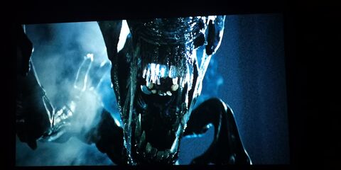

Na és tegnap az örök epic film az Aliens. Ez sem tegnap jelent meg.

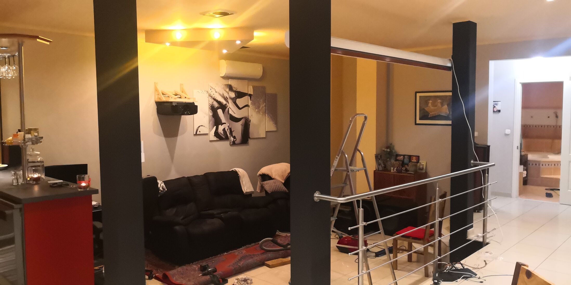

Adott egy 36 m2-es fehér nappali 6*6 méter, 18 m2 üvegfelülettel. Jól kezdődik. Meg egy max 70-80 ezres keret. Ide jöhet egy "impossibru" mém. De azért nem olyan vészes a szitu. Nappal a szobákban TV-zünk úgyis. Este lenne csak használva, mikor már senki sem sürög-forog a lakásban és összeülünk a gyerkőcökkel nézni egy Shrekket popcornnal. Az Avengers 10. részét úgyis a 4k 75" előtt 1 méterre ülve nézi meg apa egyedül.
Vetítve 2,5 - 3 méterről lenne vászonra, polcról. Oda fúrom fel a polcot ahova kell, tehát nem kell trapéz korrekció vagy mifene. Mit javasoltok? Néztem a Xiaomi Wanbo meg Blitzwolf gépeit, de gondolom ez itt olyan tabu amiért szeppukot kell eszközölnöm magamon azonnal.
Kiontva beleimet saját kezeimmel ebbe a vetítésre tökéletesen alkalmatlan nappaliba.Ugyan itt érdekel vászonra javaslat. Hatalmas legyen.

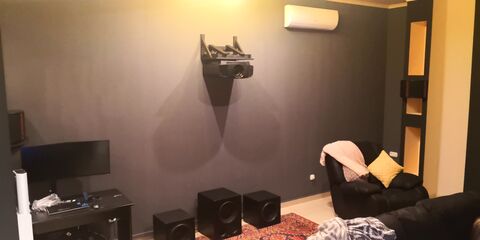

Nna, megmondtam. Milliméterre kimértem mindent, fúrtam, csavaroztam, baromi küzdős volt a bútorlapra csavarozott projektort a lelógó csavarszárakra feltenni és rögzíteni, de kész, a proji a helyén, bekapcsol... és bazzzeeeee...
Nem vettem figyelembe, hogy az optika nem a proji tengelyén van, és fejtetőn minden megfordul. Most függőlegesen jó a kép, vízszintesen meg negyed része lelóg a vászonról
Az a baj, hogy az optikai tengely helye pontosan nem mérhető ki, mert íves az egész, úgyh kb. 10 cm hosszú sávokat kell a csavarok helyének a bútorlapba marni. De ezt majd inkább asztalossal egy másik bútorlapba

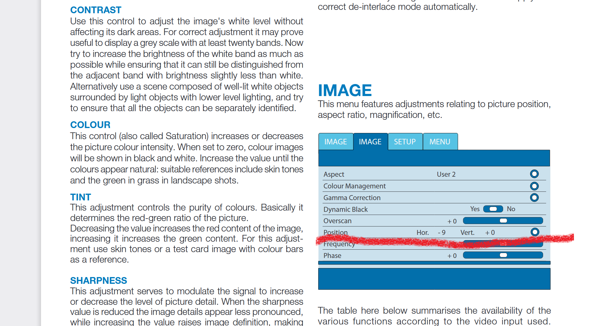

Végre volt idő és sikerült feltennem a projektort (Sim2 c3x) egy függesztett polcra.
(Eddig mennyezetről fejtetőn lógott le, de azzal a konzolos rögzítéssel nem tudtam vízszintbe állítani). A jelenlegi lencseközép-magassága 210cm (korábban, fejtetőn ennél 5-10 cm-rel magasabban volt).
A vászon alja 71, teteje 215 cm-en van.
Viszont a függőleges lencseeltolást messze nem tudom úgy beállítani, hogy eléggé le kerüljön a kép, maxra csavarva is 140cm-en van az alja.
Ez most tényleg ilyen, hogy 2m magasan nem lehet polcra tenni csak fejjel lefelé lógatni?
Titkon reménykedem, hogy menüben valahol be lehet állítani, de orientacion menüpontban csak ez a 4 opció van: floor, ceiling, floor rear, ceiling rear (utóbbi kettőt nem is értem mire jó, hogy tükörképet ad.) -
