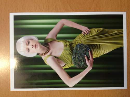

epzon
1800db fotóra elegendő egy szett tinta (6x70ml) amit kapsz a készülékhez mikor megvásárlod, utána pedig 3-3500 Ft egy 70ml-es palack
Az L355 nem tud szegély nélküli nyomtatást, minőségben felveszi a versenyt az automata előhívókkal (sőt) viszont ha profi szinten akarod használni, azaz, hogy a fekete tökéletes fekete legyen és a színek is minél természetesebbek és élethűbbek akkor jobb egy L800-as
nehéz ezt paraméterben megfogalmazni. Egyértelműen van különbség a két készülék nyomatminősége között, én úgy mondanám, hogy az L355 egy tök átlagos otthoni fotónyomtatásra jó (amik nagy része telefonnal készül)
akinek van egy 100eft-feletti fényképező szettje és szeretne igazán tökéletes minőséget akkor válassz az L800-at
